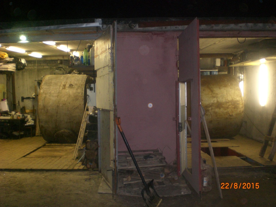

Только я хз, что там с отверстиями..
Если отверстия идут вдоль плиты внутри и замазаны цементом вручную-будет в полостях конденсат копиться,зимой замерзнет и трещины даст едва заметные,летом оттает и потечет.Я на своем гараже перфоратором просверлил летом -не менее ведра с каждой полости стекло.Над петлями ворот ,правда видно плохо,просверлено.Хорошо,что не все замазаны почему-то были
