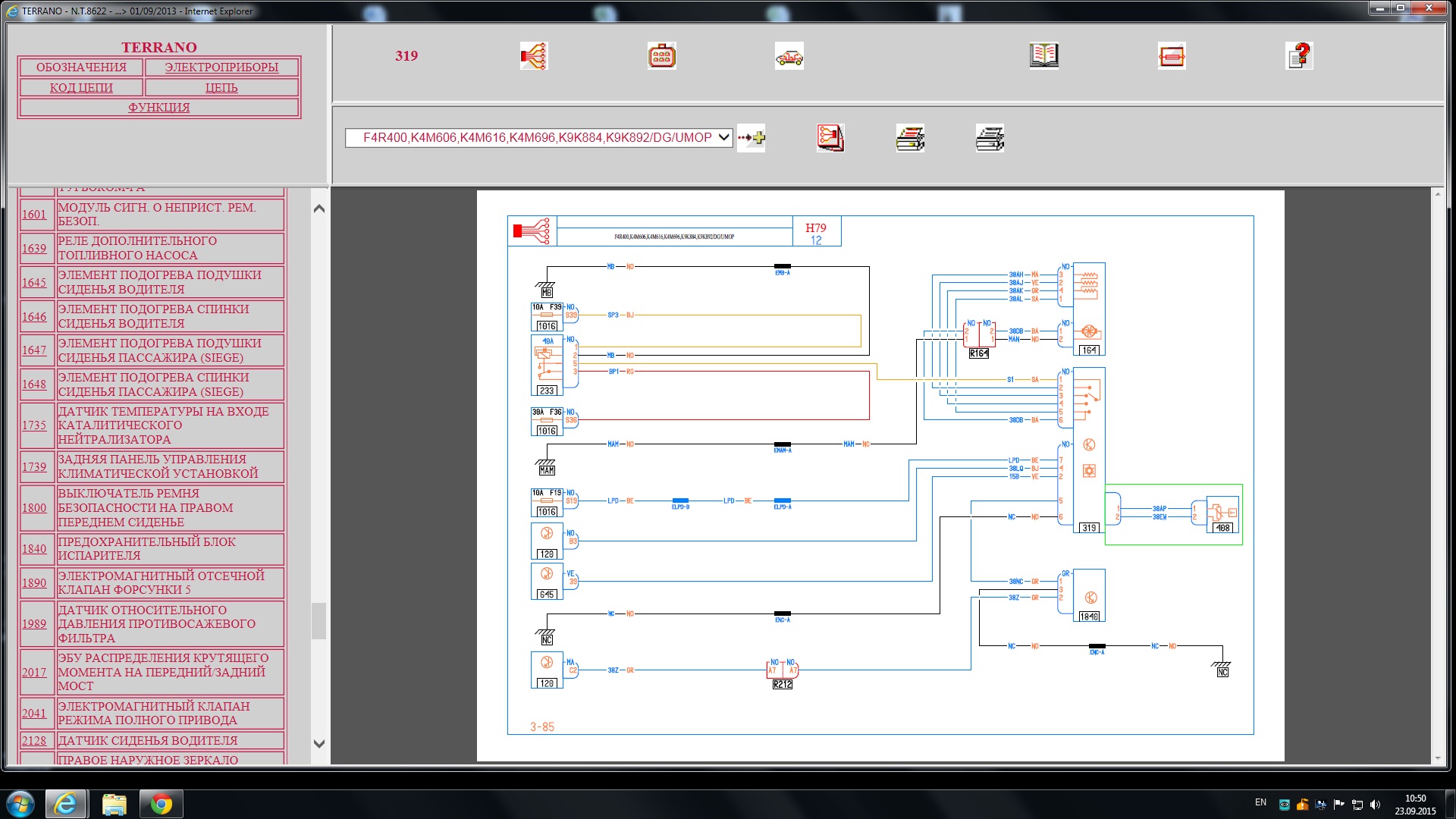

vov-ka, ЭБУ (позиция 120 на схеме) расчитывает для себя нагрузку на двигатель и если эта нагрузка превышает какойто предел то он и муфту вырубит и даже генератор может отключить, а кнопки висят на панели управления кондиционером (на схеме позиция 319), но спорим с тобой в мелочах ни о чём, называя одни и теже вещи разными именами.
(1840 это то же самое что и 408 для разных варианов кондеев стоит или один датчик напрямую к 120 или другой к 120 через 319 или вообще не стоит для комплектации "X3") (645 это блок управления электрикой, а 233 это реле разгружающее замок зажигания, то есть коммутирующее силовое питание на вентилятор в зависимости от положения ключа)
Вот я подозреваю что в комплектации "X3" компрессор стоит другой
