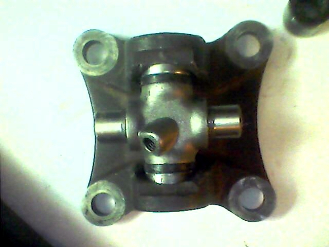

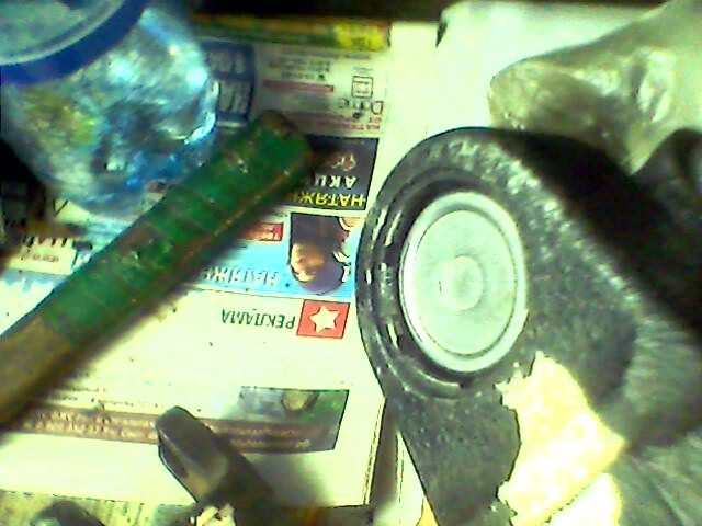

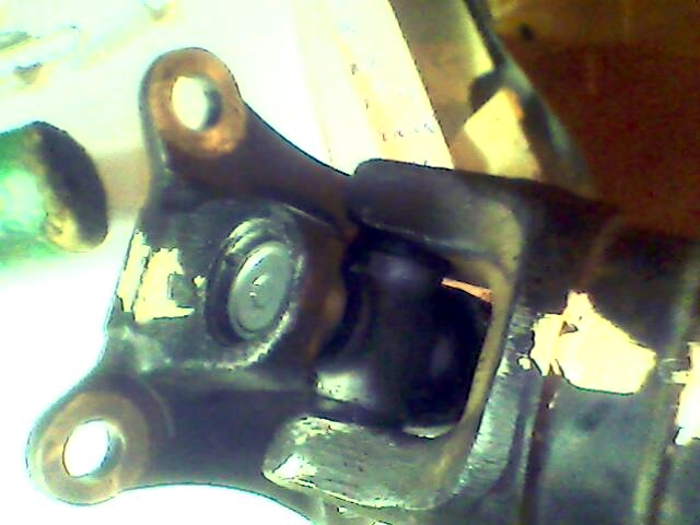

Родная крестовина 19х55,5. Купил крестовину 20х55 и развёртку на 20. Буду думать как центровать развёртку на вилку.
Заехал в грузовик и взял мазовскую крестовину 19х57. Попробовал усадить в кардан, села с небольшим натягом по высоте.
Закернить не получается, нечем. Зубило и бородок не делают фаску по кромке. Попробую сваркой в нескольких местах капнуть слегка.
Пальцы на крестовине толще родной, а вот донышко чашки не калёное. Проведу эксперимент, заменить на другую, 20-тую не долго.
На этом заканчиваю.
