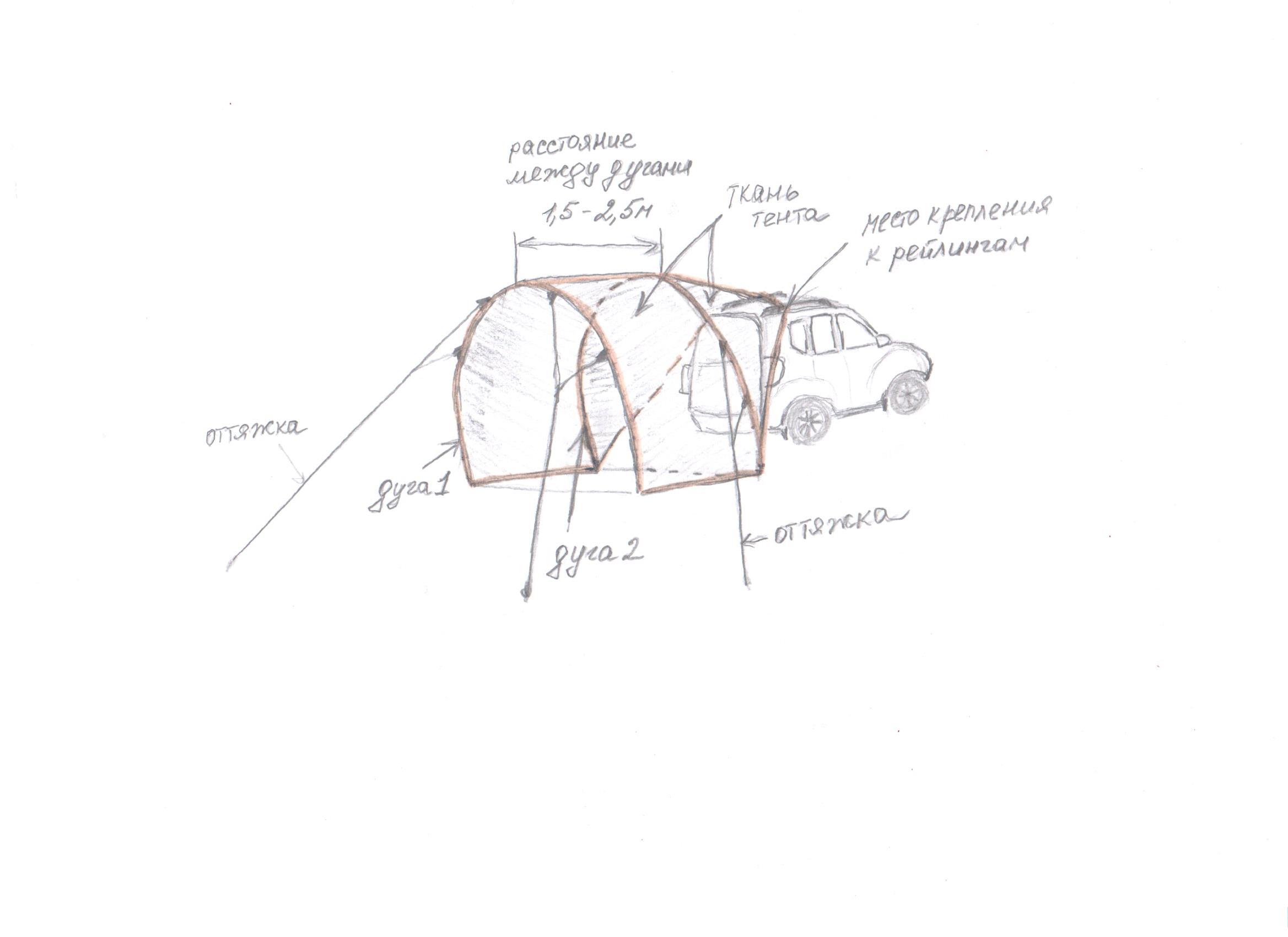

Останий, мы вроде как говорили о тенте не для машины, а для людей и столика )) В общем, похоже на словах я не объясню свою идею, поэтому нарисовала картинку. Правда я ни разу ни художник, но надеюсь, мысль моя станет понятна. Причем я совершенно не призываю перешивать уже имеющийся тент и даже не конкретно для Вас картинка, я о том, что было бы не плохо, если бы такой тент появился в продаже или его просто сшить самому, если кому идея покажется интересной, никаких особых выкроек не надо. Время установки увеличивается ровно на необходимость вставить еще одну дугу в карман. При этом, эта конструкция спасет и от солнца, когда тень гуляет, и от косого дождя, так как с боков на приличное расстояние тент растянут до земли, и на ветру, как обычный тент он хлопать не будет. Кусок тряпки, который привязывается к рейлингам, в отличие от вашего тента значительно более короткий и тоже не бьется на ветру и практически вплотную подступает к машине, что создает еще большую защиту. А боковые оттяжки в хорошую погоду можно не ставить. Если вход (там где первая дуга) дополнить дверью на молнии, то вообще универсальная вещь получится. А чтобы эта конструкция вообще на своих ногах стояла без оттяжек (в случае отсутствия ветра, чтобы не париться с оттяжками), можно в верху, от первой до второй дуги еще горизонтальную дугу вставить в кармашки специальные.
