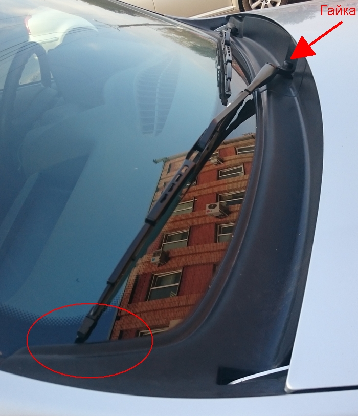

Сообщение от Laser42 Посмотреть сообщение
Всем привет! Дурацкий вопрос.
Много где советуют ставить на Duster водительский дворник 60 см и пассажирский 53 см.
Я купил Denso гибридные такого размера; однако забыл про установленное жабо. Итог виден на фото - дворник 53 см слегка заходит на жабо. На качестве чистки, вроде пока не отражается. Вопрос: у кого нибудь такое было, можно ездить, или лучше попробовать заменить на меньший размер?
Открутить поводок дворника (гайка под колпачком), передвинуть его на пару зубцов по часовой стрелке до достижения нужного результата. Закрутить назад. Проблема решена
p.s. У меня 60/53 см. См. результат на фото
