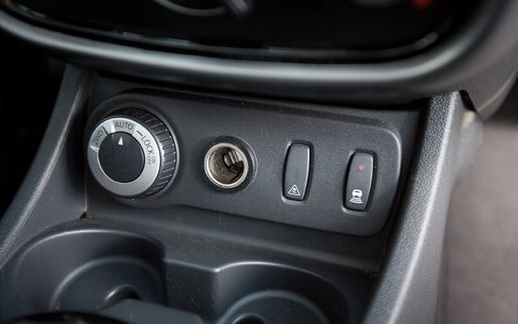

Делюсь на радостях. Появился довольно неприятный скрип в панели. Проявлялся при проезде неровностей и только на непрогретой машине (от +8 и ниже), когда салон прогревался - сверчок уходил.
Сверчок оказался в разъёме (ESP или партроника). Фото во вложении.
У меня на этой панельке есть только шайба и прикуриватель, вместо кнопок заглушки. А вот с обратной стороны штатно протянуты провода, есть разъём, но нет гнезда. Вот этот плохо закреплённый разъём и брякал.
