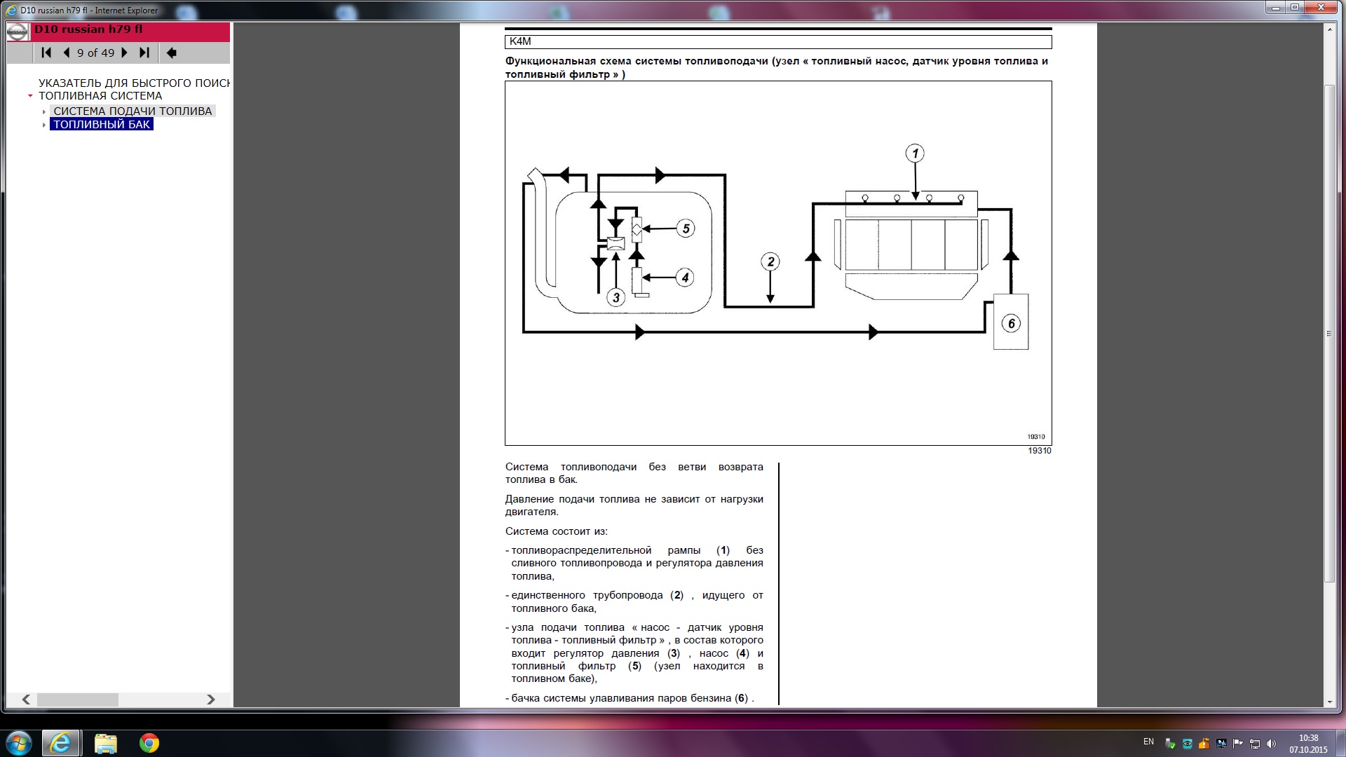

чота бред какойто, такое впечатление что ошибки были спровоцированны самими диагностами во время маструбации с уплотнением прокладки дросселя ...
Это точно те ошибки что были считаны при первом обращении до тог как "эти" сунули свой нос в моторный отсек?
А если это те ошибки то причём тут вентиляция бака? - мыть дроссель и чистить контакты в разъёме или в эбу... непонятно.
Вчера обещал картинки по вентиляции бака - извольте
