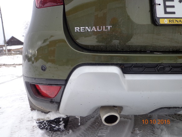

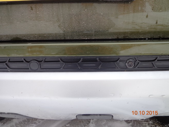

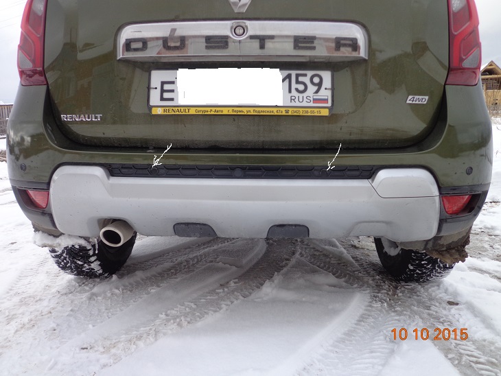

Ставил сам, так-же как и на дорестайл там проще: в черную полосу. Здесь же ставил центральные 2 шт, в фигурную вставку, по фото видно. Только старайтесь датчик поставить как можно выше и ближе к краю в пределах этой "соты". У меня как видите на втором фото, смещены книзу - посмотрел на центральную отштамповку под заводской парктроник, а там очень близко ребро жесткости - прорезал фрезой, тоже нормально получилось, крайние по высоте - на 5 см, выше черного на бампере, на третьем фото нарисовал. Заводские стоят выше, мне же хотелось разместить датчики в линию - получилось. Расстояние между датчиками по горизонтали от центра: до первого датчика 24 см, до второго 68,5 см, в обе стороны. На место под разметку крайних датчиков наклеил полоску малярного скотча, на нем нарисовал центр, просверлил, а затем сорвал остатки. Казалось бы зачем? Был неприятный случай, когда разметку произвел маркером прямо по бамперу, а там рядом оказалась такая же помарка, ошибочно просверлил, ну и пришлось заглушку на это место подбирать. Провода от датчиков вывел через заглушку по правой стороне. Блок разместил повыше - под боковиной полки багажника - менял на шторку, как раз снимал их описано в теме: http://www.dusterclubs.ru/vb/showthr...newpost&t=2898
