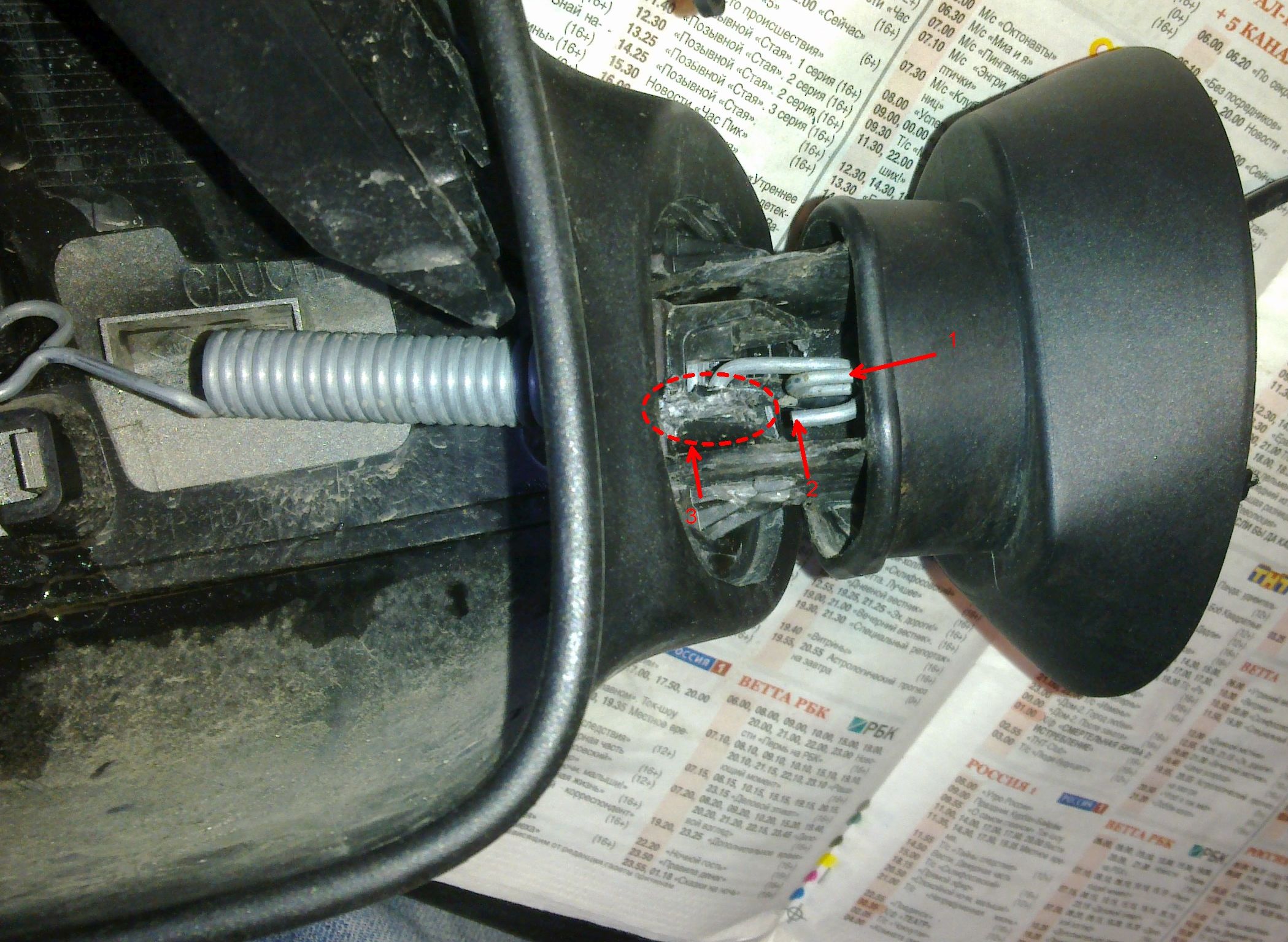

При движении задом наехал левым зеркалом на деревце. Зеркало сложилось вперёд и повисло (т.е. стало болтаться). При этом электропривод продолжил работать, но регулировка постоянно слетала из-за того, что зеркало болтается.
Сняв зеркало и разобрав его, я увидел, что пружина, находящаяся внутри корпуса зеркала своим концом (2) цеплялась за пластик корпуса (видны повреждения в зоне 3).
Картинки кликабельны:
Выведя пружину из закрепления, я расположил её так, чтобы она цеплялась только за петлю (1).
После сборки всё стало хорошо. Чуть-чуть болтается.

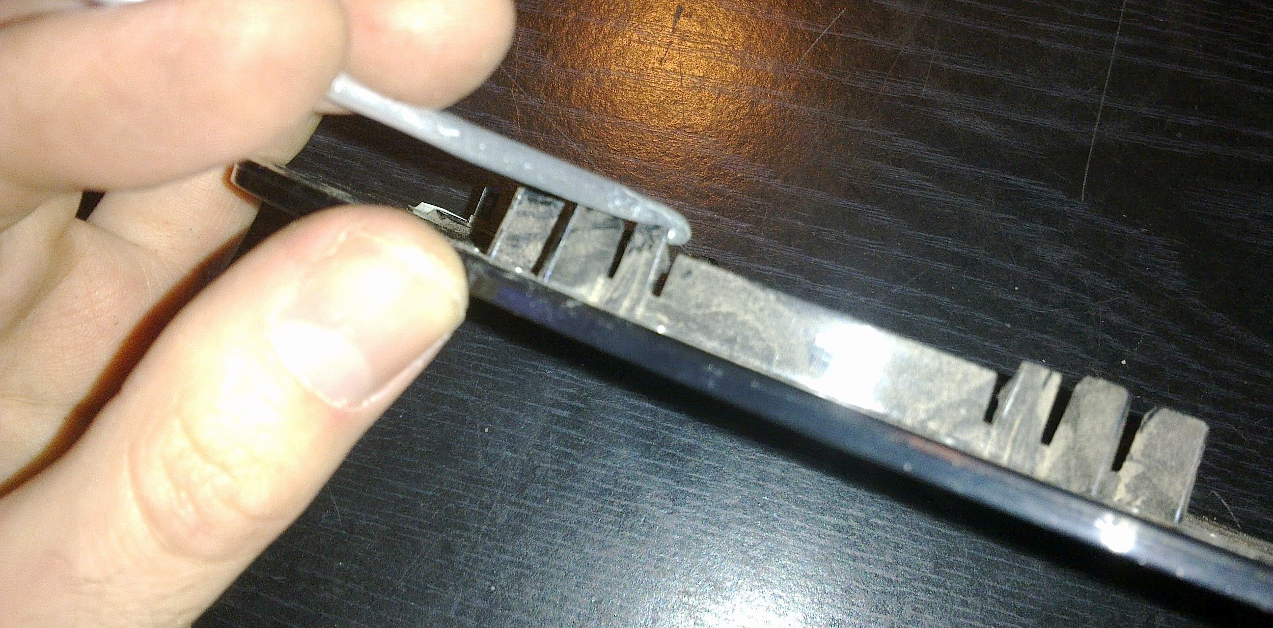

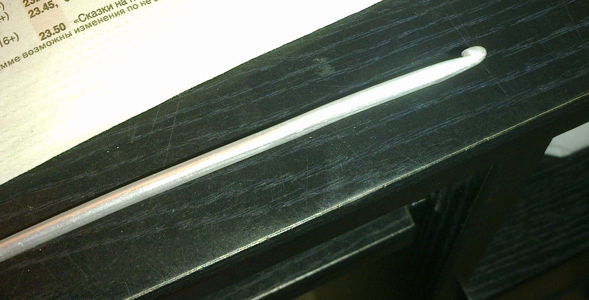

- Чтобы снять зеркальный элемент, удобно подцепить его защёлки вязальным крючком.
Вот как примерно я отжимал: отогнув край зеркала широкой отвёрткой, ввёл крюк, зацепил защёлку и потянул её вверх. Вторую так же.

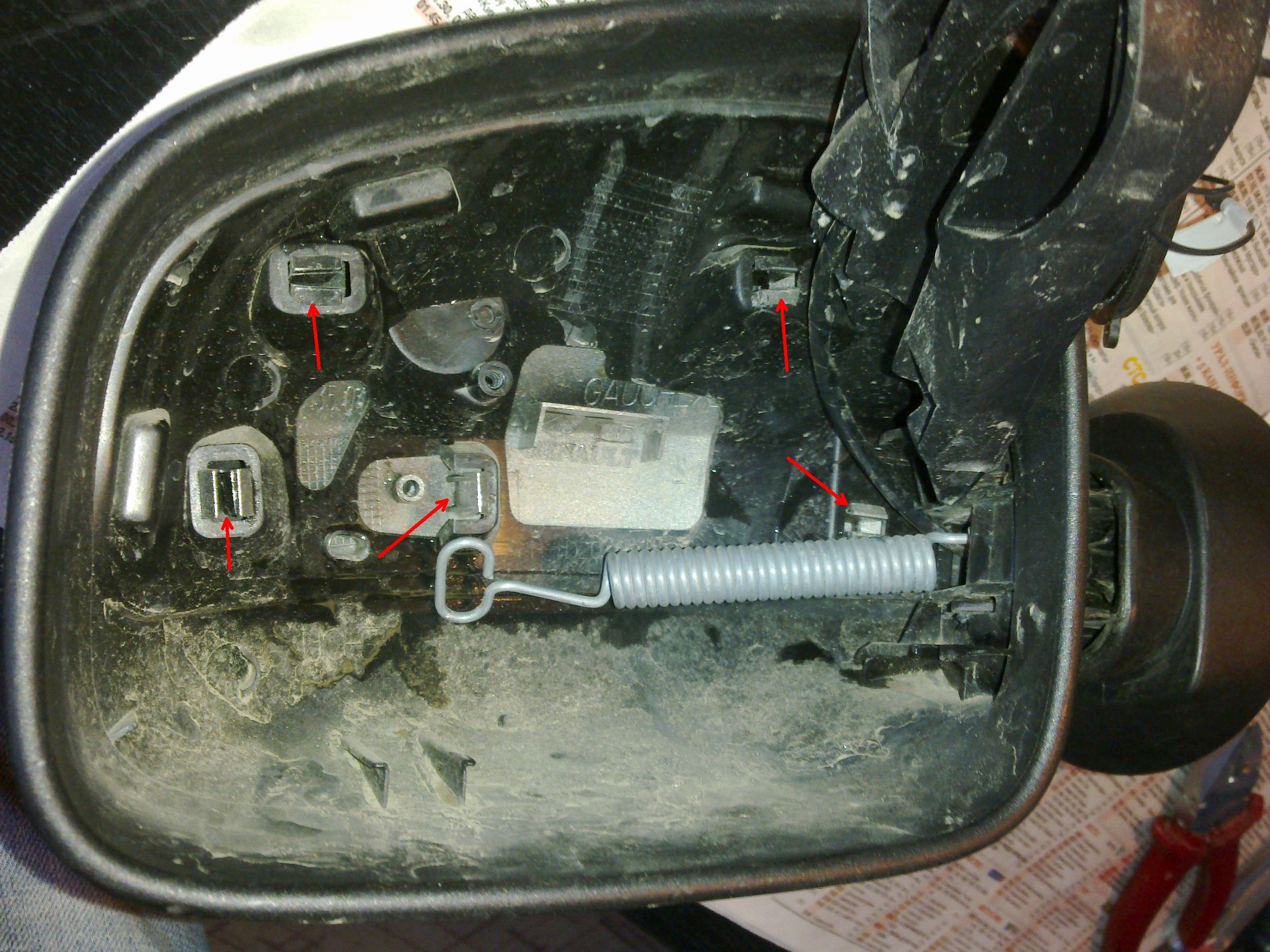

- Для снятия блока электромоторов нужна отвёртка TORX T10. А отсоединить их провода я не смог.
- Лишь после отсоединения пружины стали видны все защёлки крепления облицовки (накладка спереди зеркала в цвет кузова)
