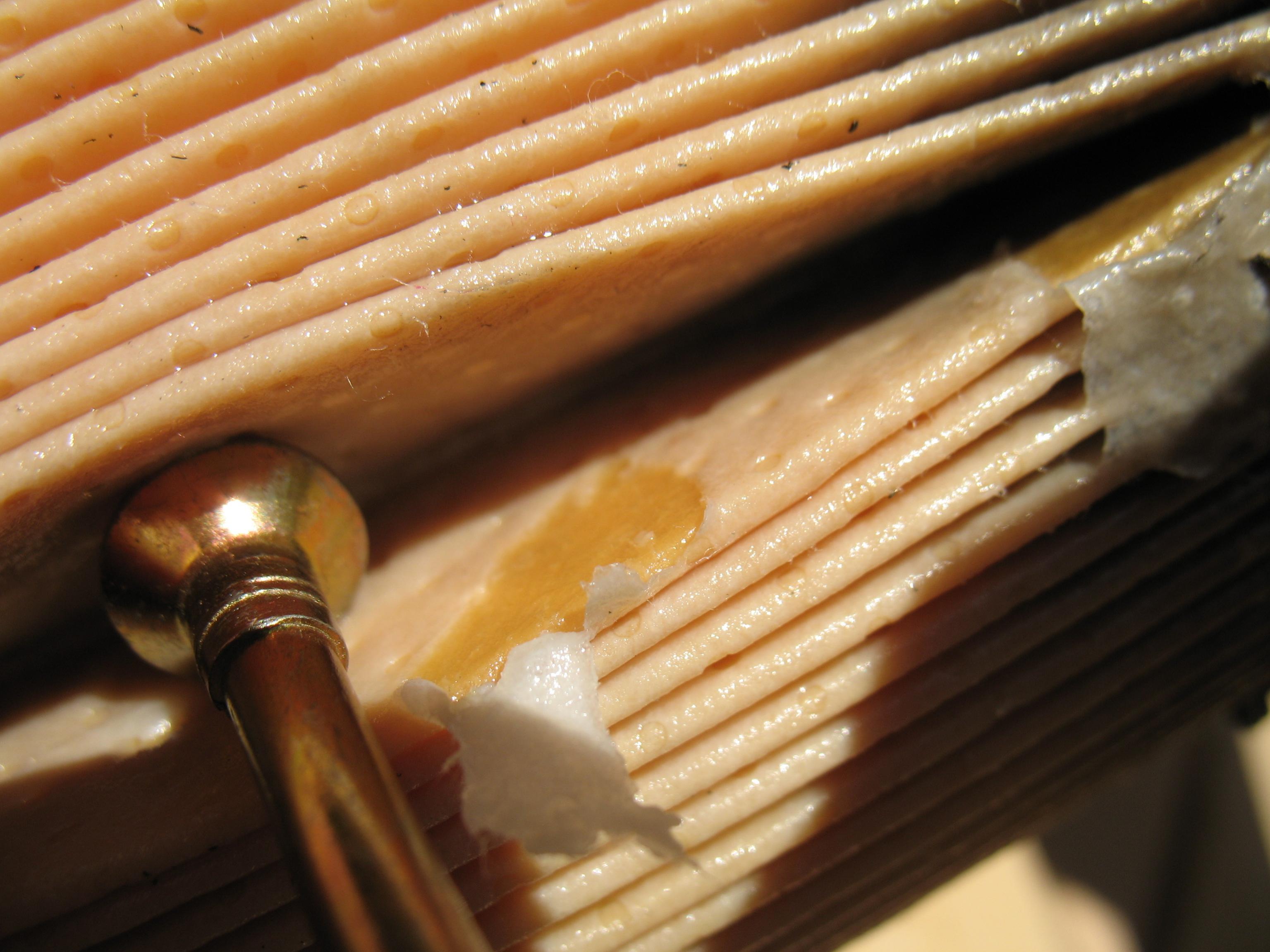

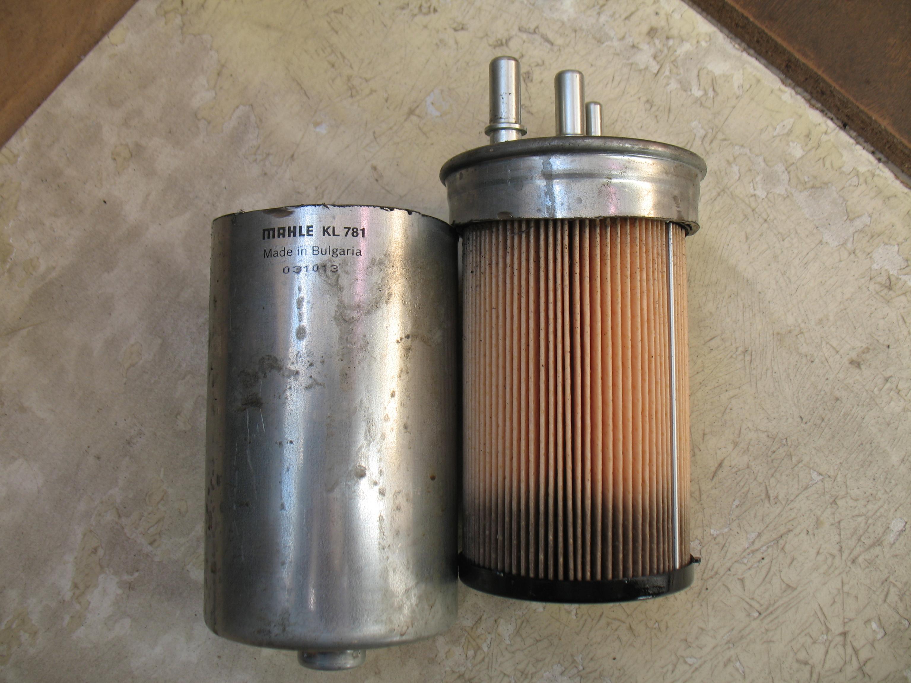

Разобрал тут Mahle после пробега 10000км на моем дастере 1.5 dci.
Смотрим
а он короче оригинального фильтра получается? или просто по фотке так кажется?
Не знаю, на место вставлялся нормально. от верхнего "дна" до нижнего что то около 15 см.

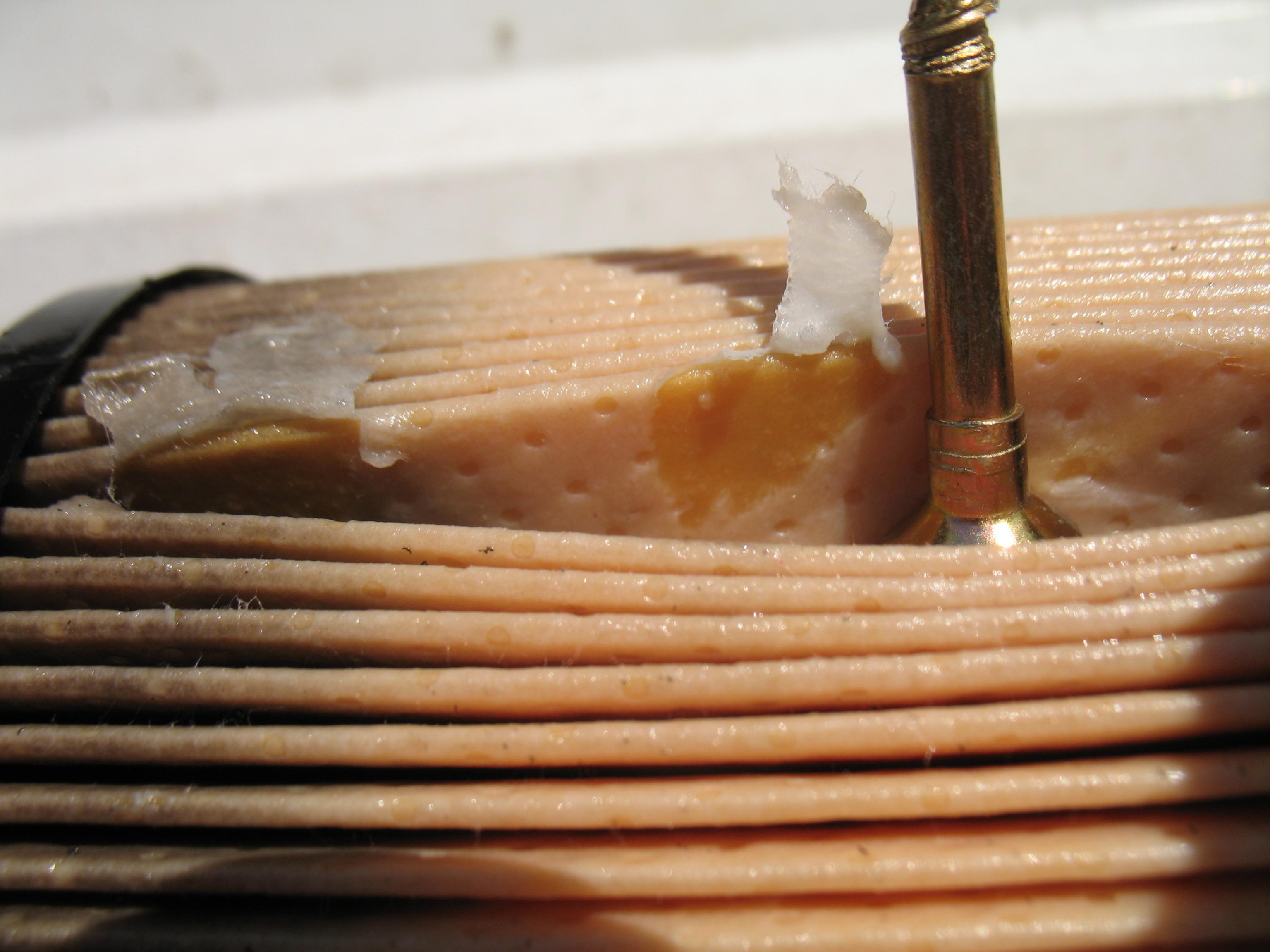

На ощупь похоже на пластик, двухслойная сверху пленка, под ней желтая материя
Еще фотки (Mahle KL781):
Еще фотки (Mahle KL 781) Просьба модераторам - объединить фотки в один пост
