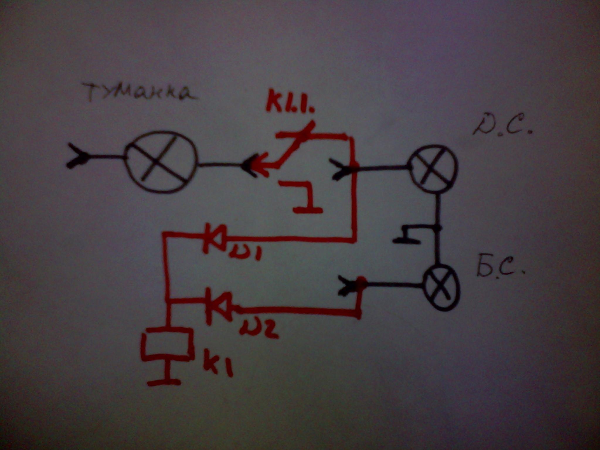

Суперсекретную схему с одной релюхой на туманку я уже выкладывал ранее.Кому нужно тот найдёт. Туманки выбрал по ссылке, которую также выкладывал , но почему то получил ответ , что ссылка якобы не открывается. Выкладываю заново ссылку и секретную схему.
Если кто имел дело с такими мощными светодиодными туманками (40вт это в 4 раза больше мощность чем мощные лампы светодиодные)
А посему сразу вопрос тем у кого такие туманки есть.
По нашей схеме в режиме ДХО на туманки будет подаваться напряжение почти в 2 раза меньше. Как скажется это на яркости туманок и вообще на их работоспособности. На лаппы дальнего света будет подаваться напряжение более чем в два раза меньше, что также скажется в лучшую сторону ( есть отзывы в соседней теме что 50% для дальнего днём это много).
На схеме туманки обозначены лампочками, думаю это не критично . Важна гениальность идеи.
