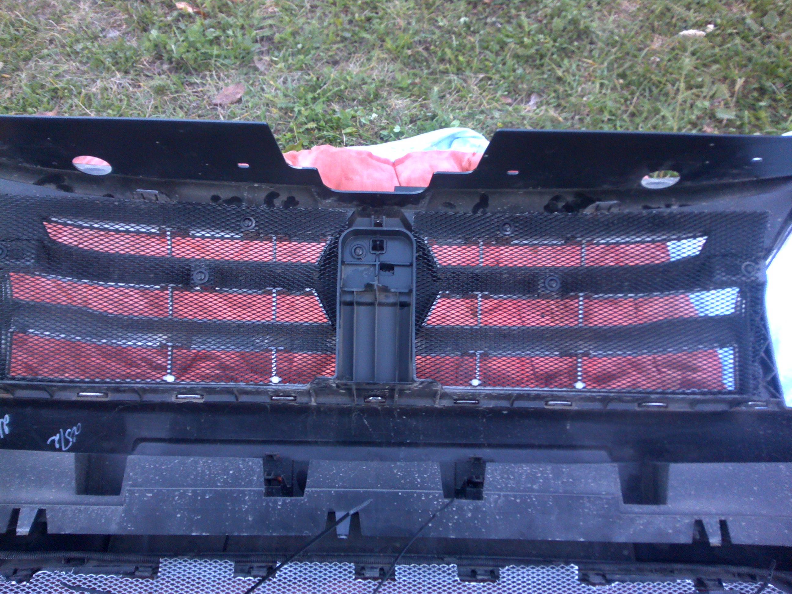

Tehnari, я без сетки ездил все лето. В трех местах ребрышки радиатора замяты от камней, насекомых набилось порядочно. Тоже для охлаждения не гуд. Инженеры на пузотерки даже защиты не ставят, но у нас другие реалии. А Дастер машина не только для асфальта, я вот недавно по осеннему лугу прокатился, семян и листьев кучу сеткой нагреб, а так бы это все в радиаторе было.

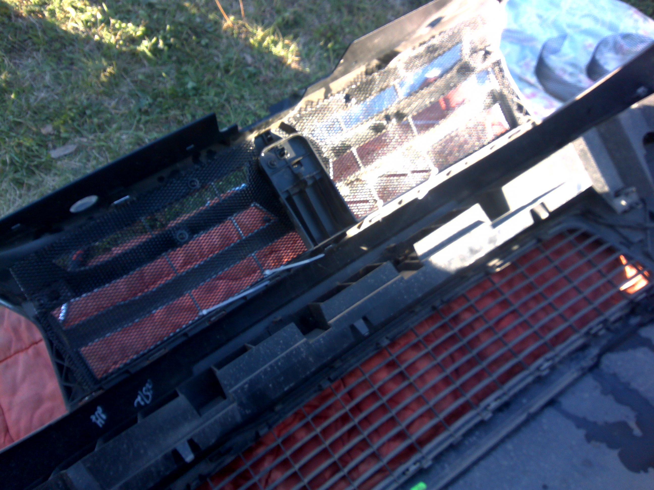

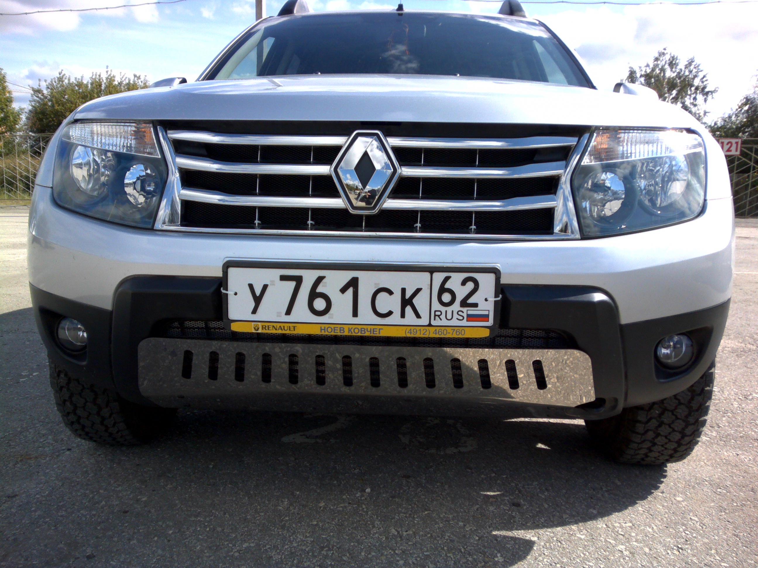

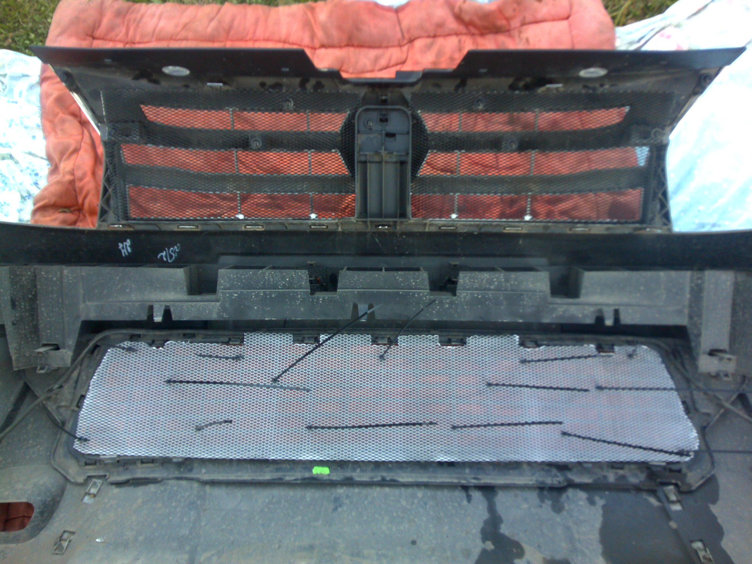

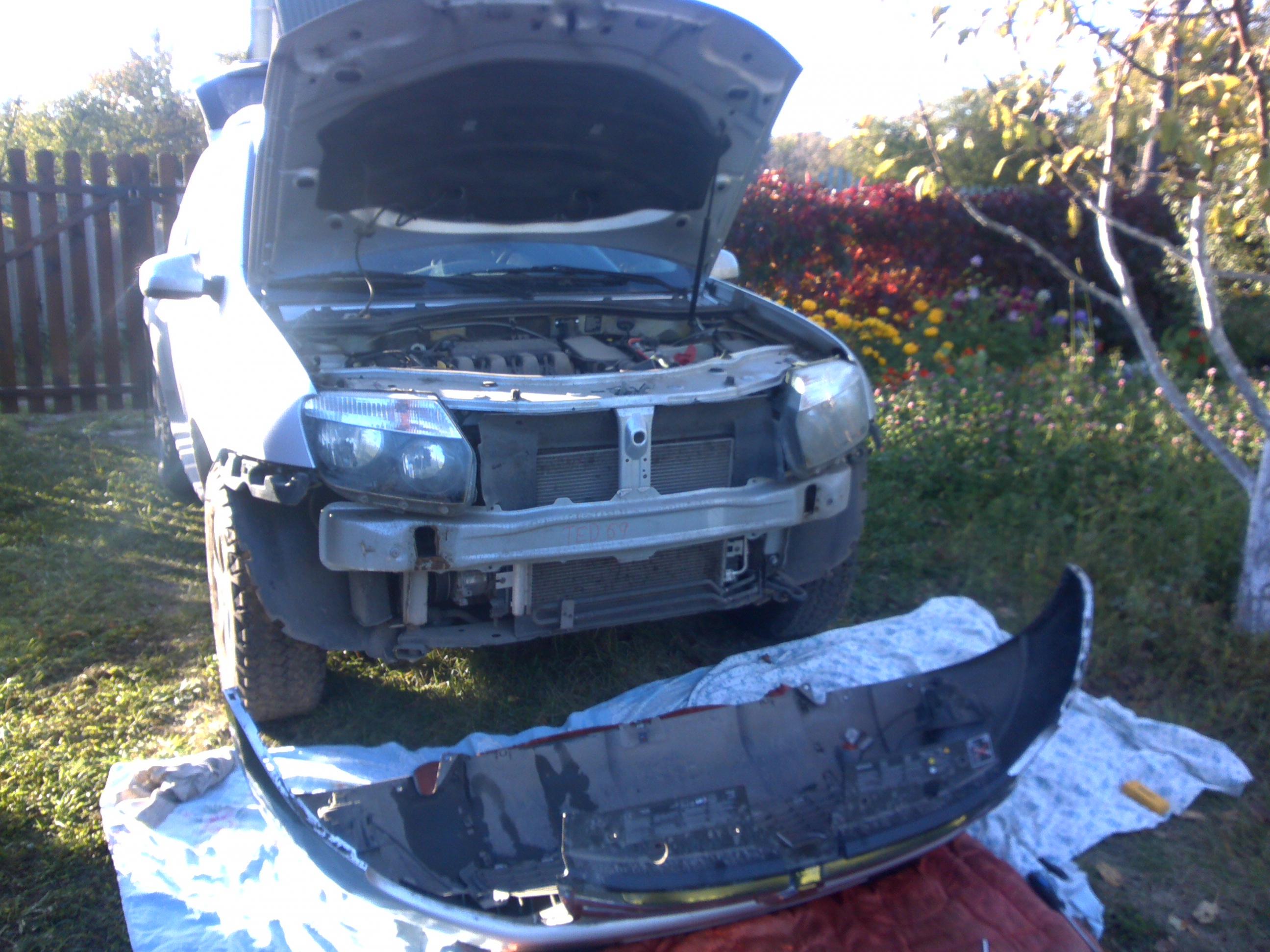

Ну и раз уж в эту тему, фотки с установки ))) Если увеличить 1 фото, видно состояние радиатора. Отчистил его щеткой перед установкой бампера.
