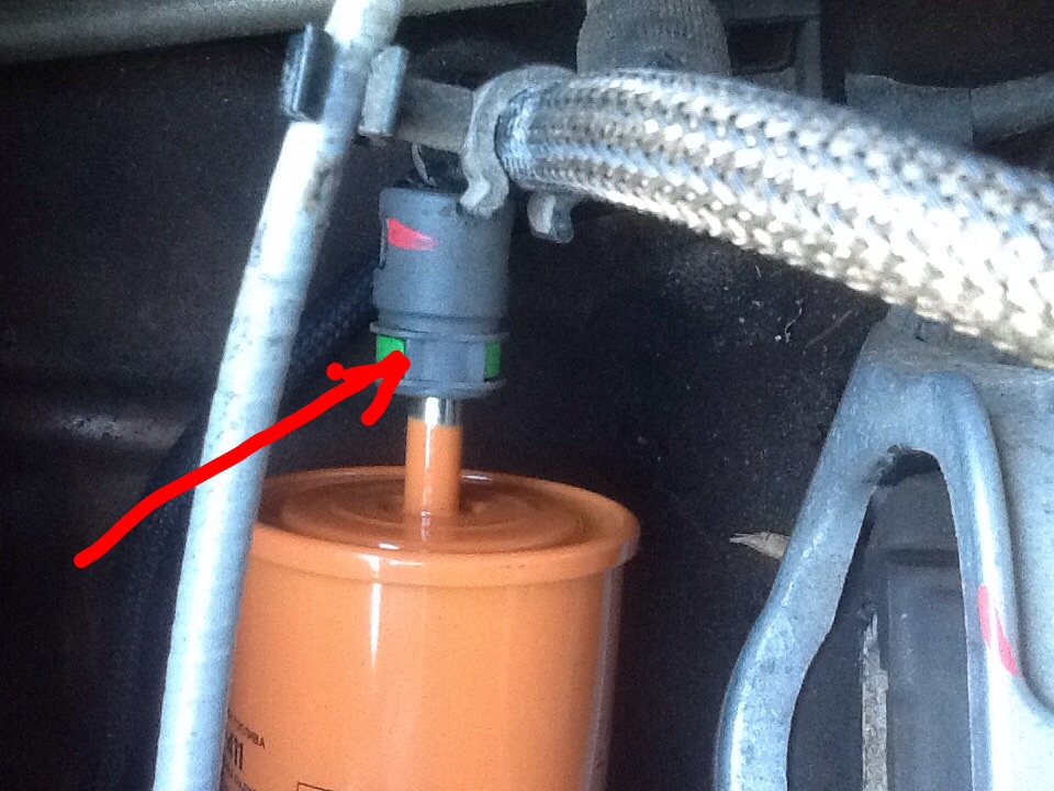

Защелки зеленого цвета, они имеют форму подковы. Снимать их надо подцепив тонкой шлицевой отверткой , один из краев , указано на фото. Затем сдвинуть назад. При обратной установке на подкове-защелке, есть пазики , защелка встанет только в одном положении.
