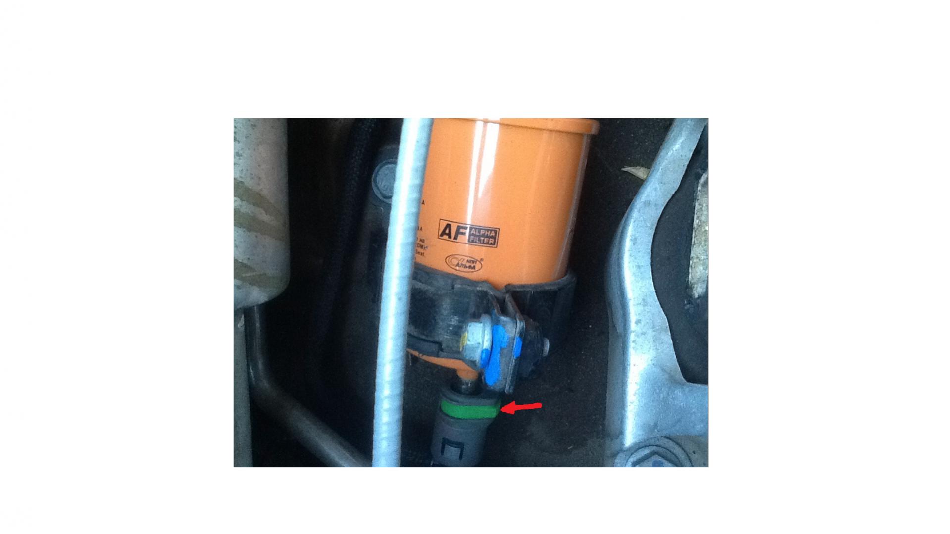

Сообщение от Дуся 69 Посмотреть сообщение
Защелки зеленого цвета, они имеют форму подковы. Снимать их надо подцепив тонкой шлицевой отверткой , один из краев , указано на фото. Затем сдвинуть назад. При обратной установке на подкове-защелке, есть пазики , защелка встанет только в одном положении.
Добрый вечер, вы не правы ни чего подцеплять отвёрткой не надо, кто-нибудь возьмёт да и подцепит и не дай бог отломает этот зелёный кончик защёлки, просто надо надавить на это место кончиком пальца и вытащить штуцер. У меня на месте пустышки уже давно фильтр стоит от Логана, и когда я менял то у меня машина простояла где-то часов девять и давление там было огого какое большое брызнуло по полной, само собой тряпку я подстелил под фильтр.
