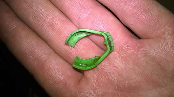

Вот такие фиксаторы стоят на лжефильтре. Сломать их можно в трех случаях. Если сильно отжимать край при снятии.При неправильной установке, надо попасть в пазик. Еще на морозе. Фото не мои
