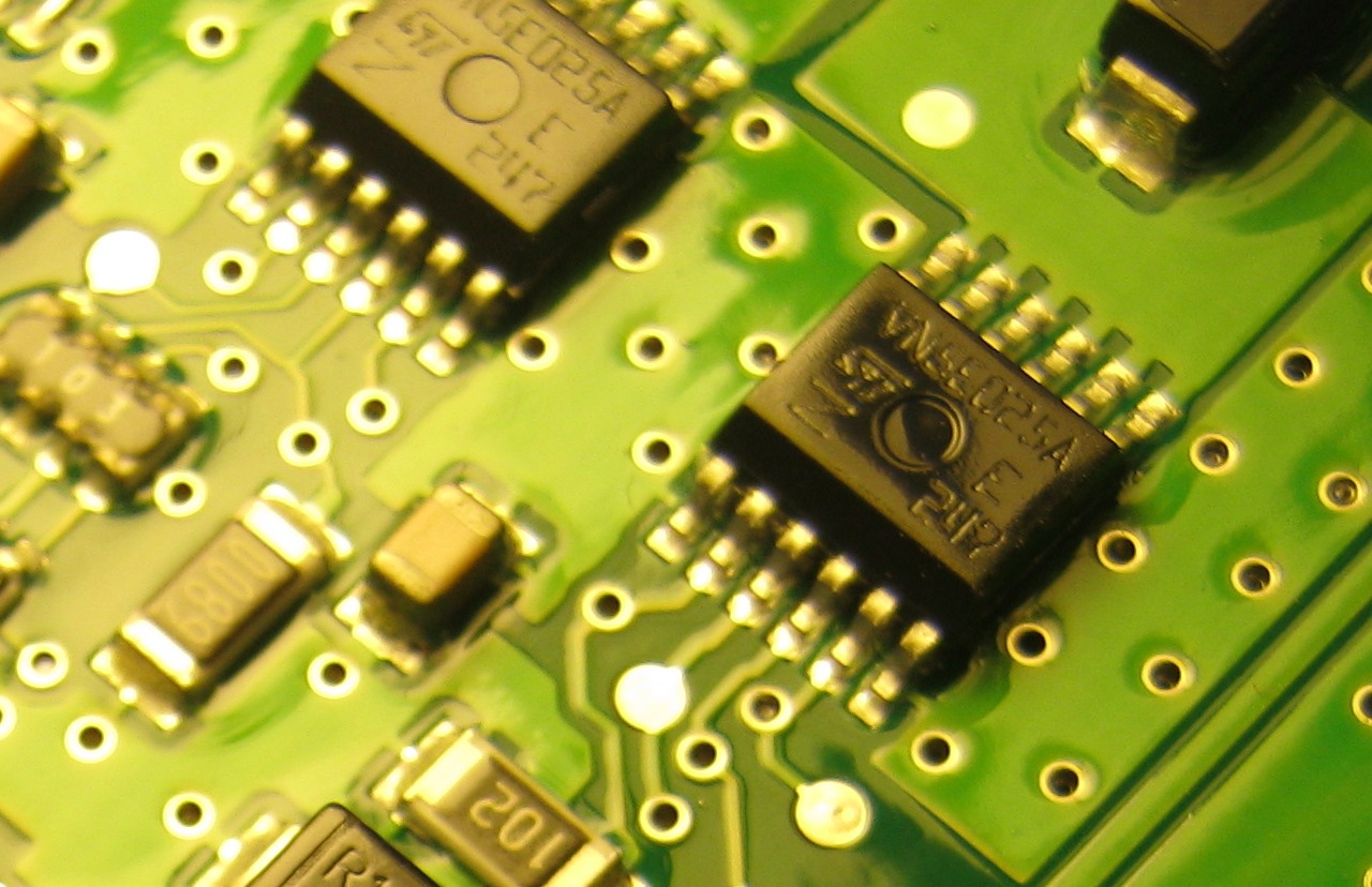

В Дастере сигналами поворота управляет ЦЭКБС, через интеллектуальные ключи VN5E025А. Сигнал пропорциональный току, протекающему через лампы поворотников снимается с 4 ноги микросхемы. По схеме, четвертые ноги обоих микросхем включены параллельно и уровень напряжения на них определяется резистором 680 Ом. Изменяя сопротивление этого резистора можно изменить порог срабатывания индикации перегоревшей лампы.

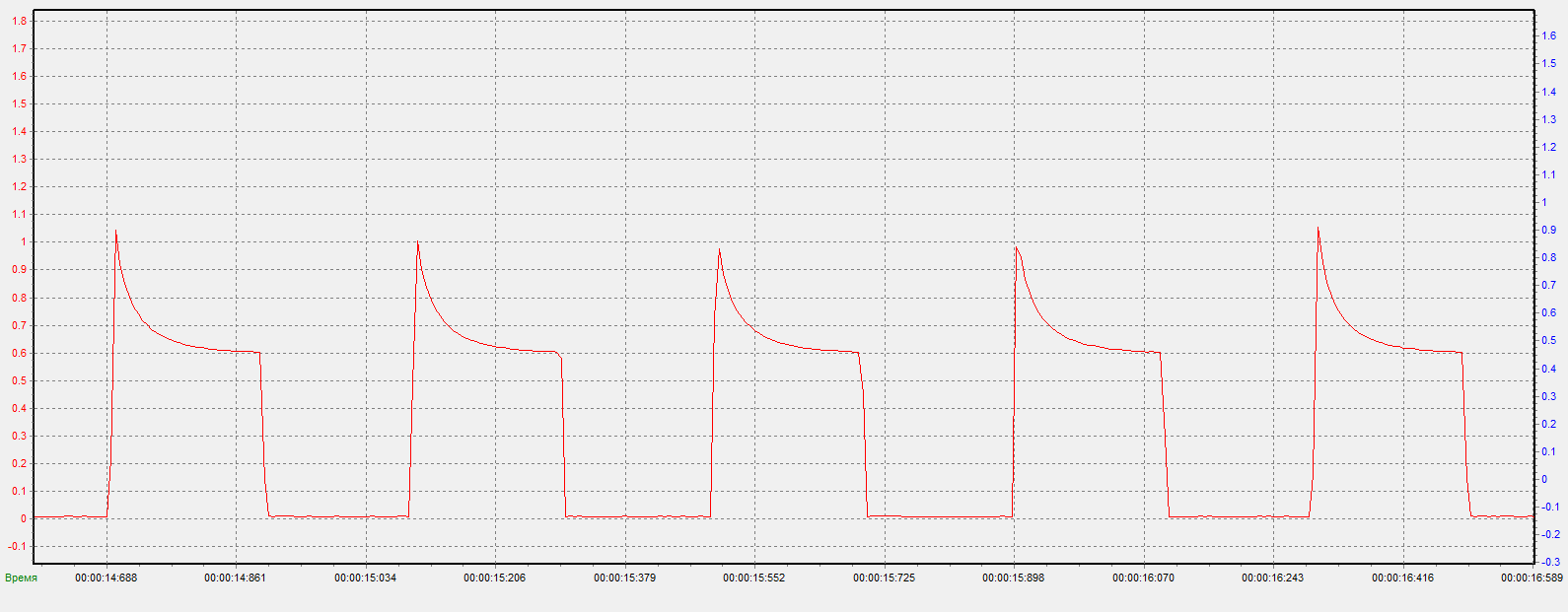

Осциллограммы на 4й ноге микросхемы при различных нагрузках
Нормальный режим 47Вт ( 21+21+5)

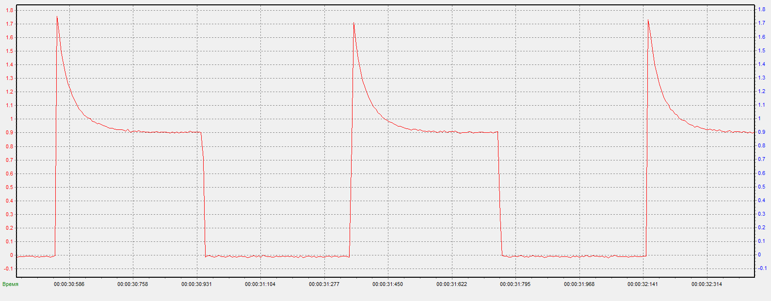

Двойное мигание 36Вт (21+5+10)

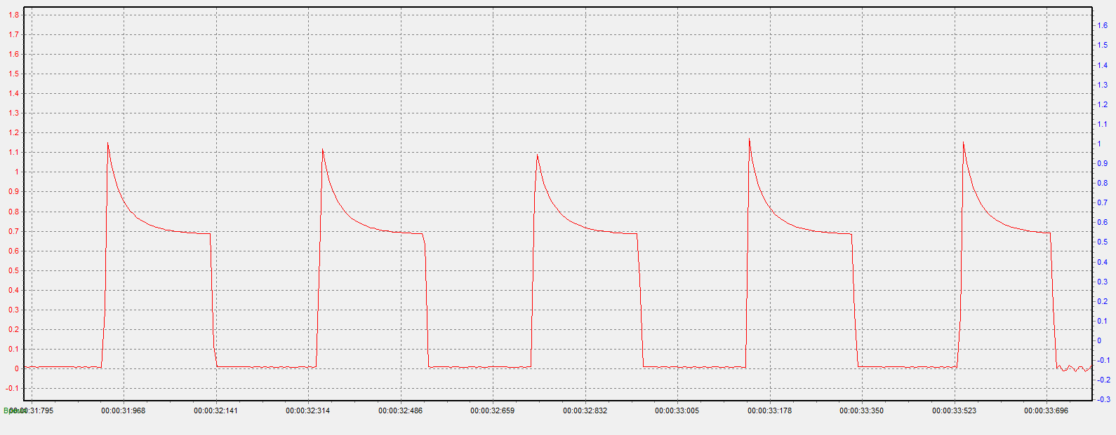

Двойное мигание 31Вт (21+5+5)

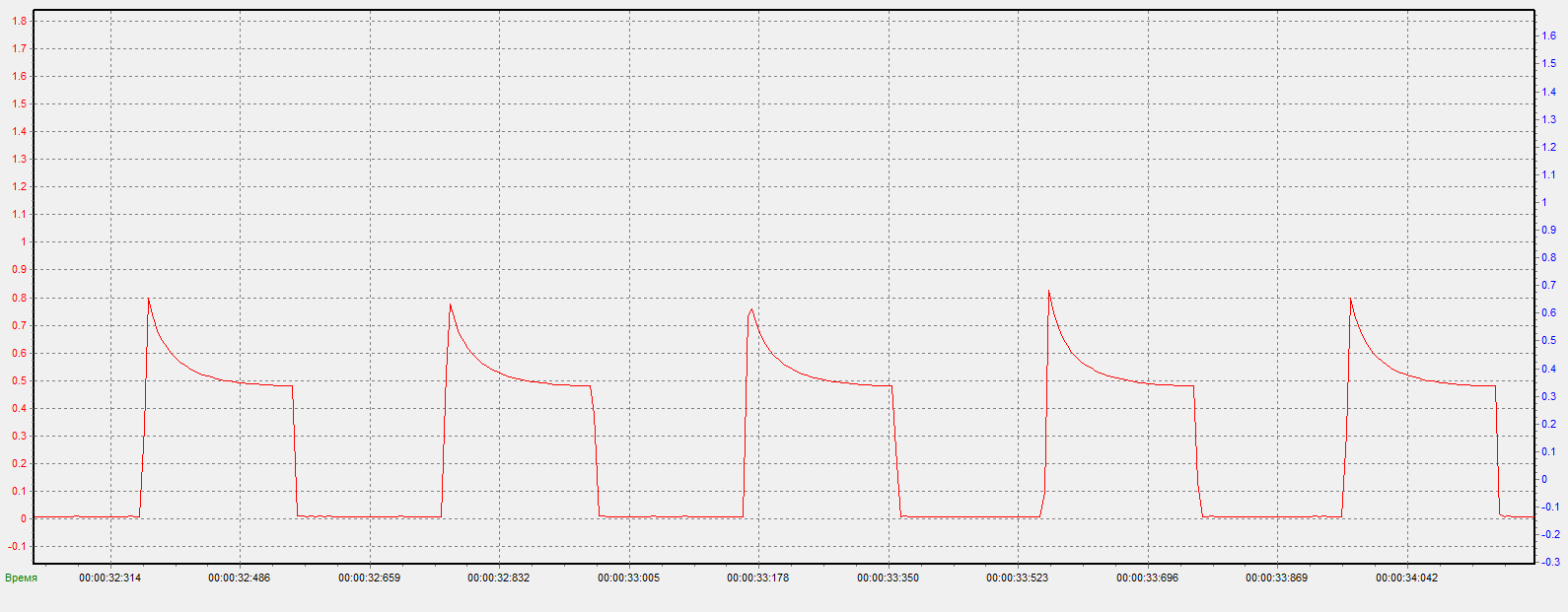

Двойное мигание 26Вт (21+5)
Зависимость напряжения на 4й ноге линейная и соответствует данным приведенным в даташит микросхемы.Судя по тому что ЦЭКБС не реагирует на отключение бокового повторителя (5Вт), переключение на частое мигание происходит при напряжении на 4й ноге, где-то в промежутке от 0,7В до 0,84В.

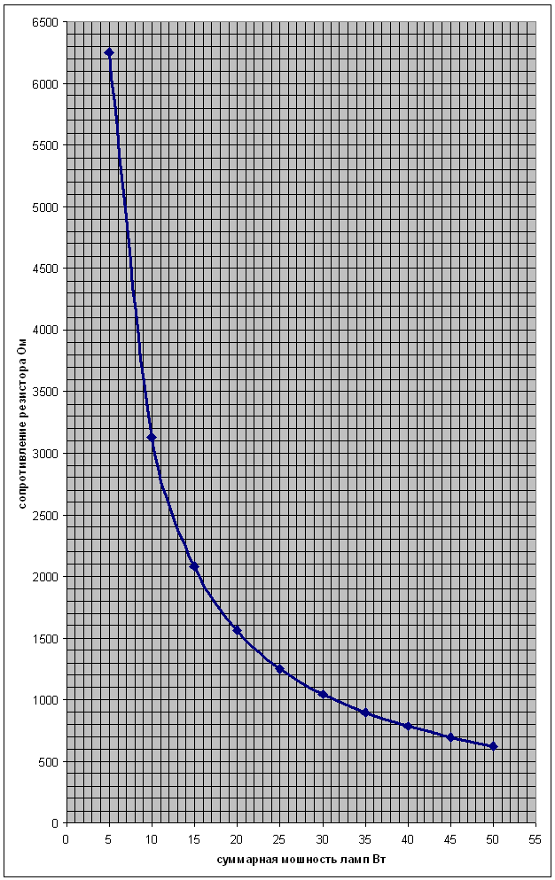

Что бы изменить порог включения двойного мигания надо подобрать резистор в замен резистора 680 Ом таким образом, чтобы напряжение на 4й ноге оставалось примерно на уровне 0,9В.
Рассчитать его можно по формуле R =0.9*12.6*2850/P, где
Р - суммарная мощность ламп (Вт)
12,6 - номинальное напряжение ламп (В)
0,9 - Напряжение на 4й ноге микросхемы (В)
2850 - отношение тока нагрузки к измерительному току
R - необходимое сопротивление резистора (Ом)

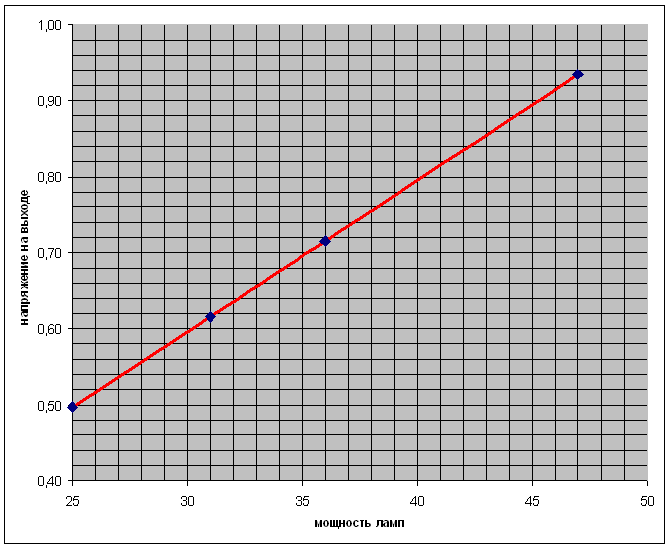

Или выбрать с помощью этого графика.
