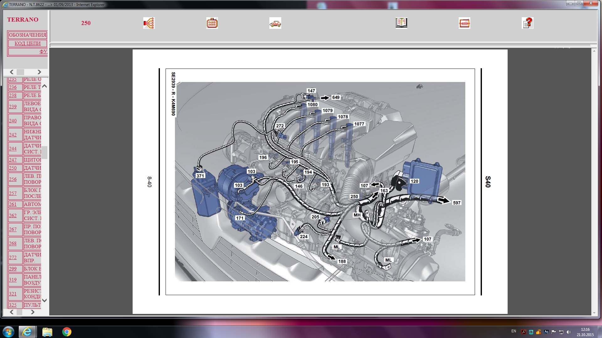

Garik-1354, вот картинка расположения датчиков мотора похожего на ваш, на ней 224 это датчик давления ГУР ( если судить по картинке то трубка из компрессора торчит, но это только кажется - она там генератор огибает, а компрессор без трубок нарисован так что всё нормально), а вот 250 возле стартера на коробке это датчик скорости, он так полупрозрачно нарисован потому что расположен для наблюдателя сзади двигателя. Попытайтесь определиться есть у вас датчик скорости или нет? от этого зависят дальнейшие шаги
