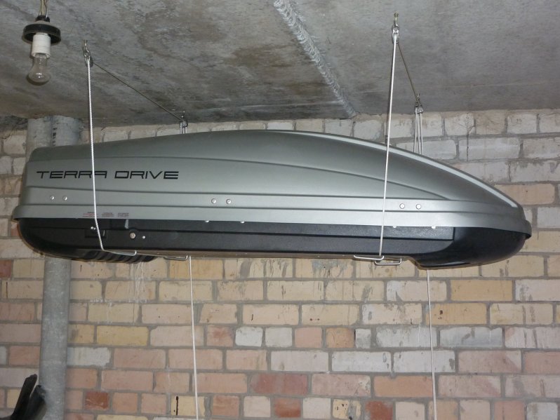

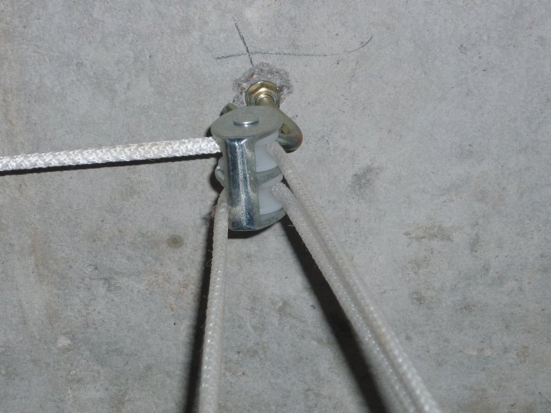

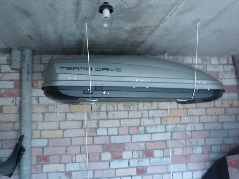

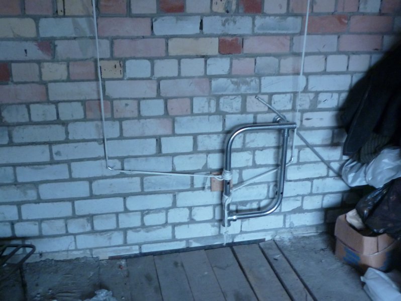

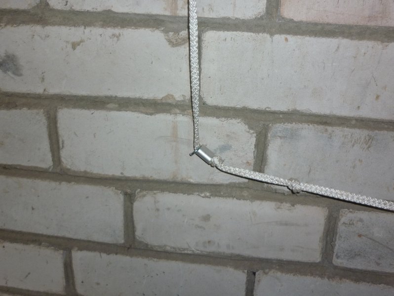

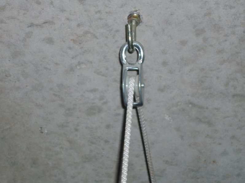

Ну вот, закрепил я бокс на зимнее хранение, правда закрепил я его недели две назад да все недосуг было сфотать. Цена вопроса около 1000 руб. Все куплено в кастораме. Не хватает лишь вертлюга типа того, что наматывает цепь в деревенских колодцах. Он нужен для того, чтобы поднимать одновременно и нос и корму бокса. Без него технология такая (получена методом проб и ошибок, каюсь, один раз я его уронил с метровой высоты, пока он летел - перевернулся вверх дном и упал на крышку, крышка выдержала ): ставлю табуретку, на нее бокс, продеваю капроновый шнур с низу и вставляю крепежные скобы от бокса. Можно поднимать. На стенке (на фото видны) есть на разной высоте крючки для предварительной фиксации. Окончательно фиксируем привязывая к поручню погреба.
