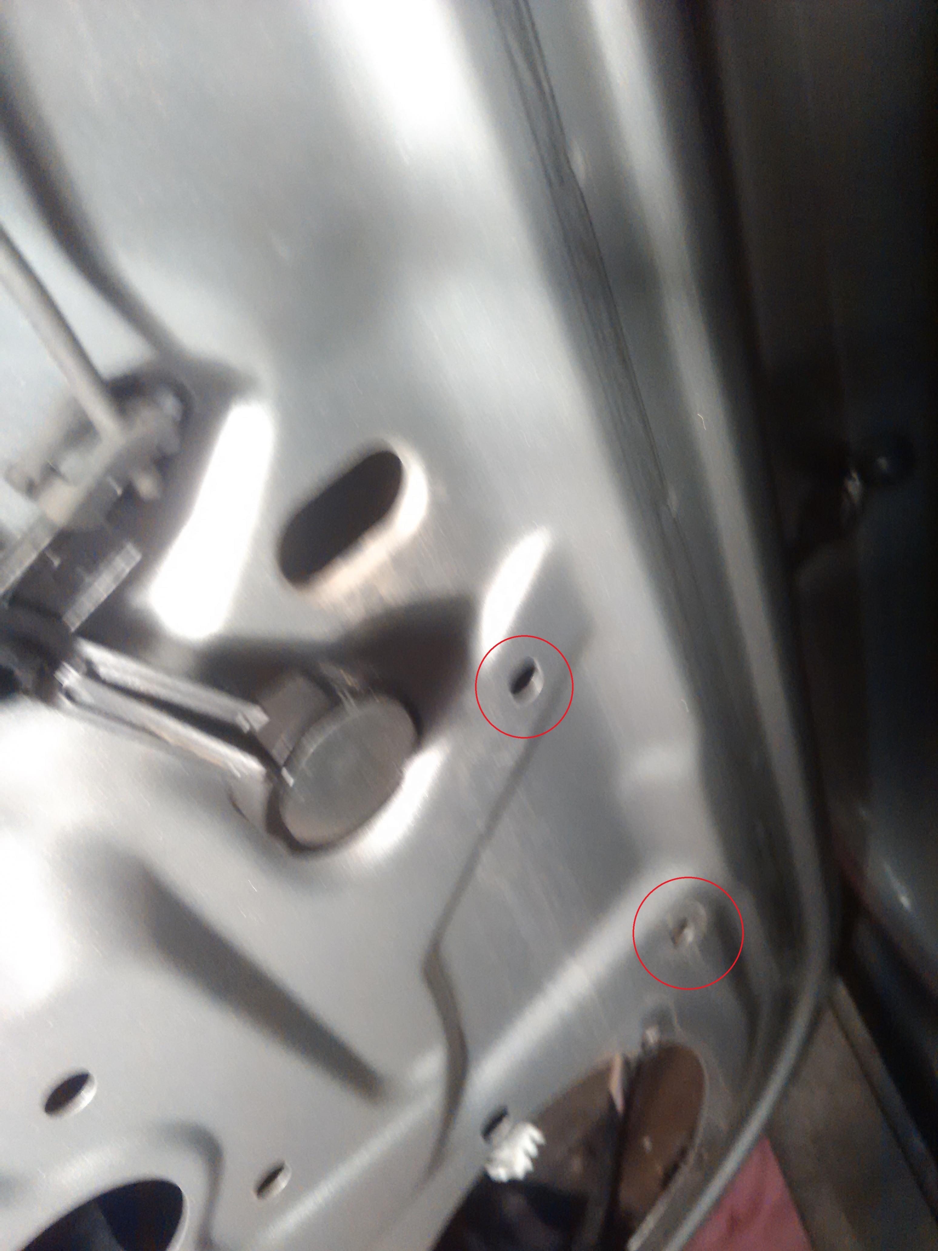

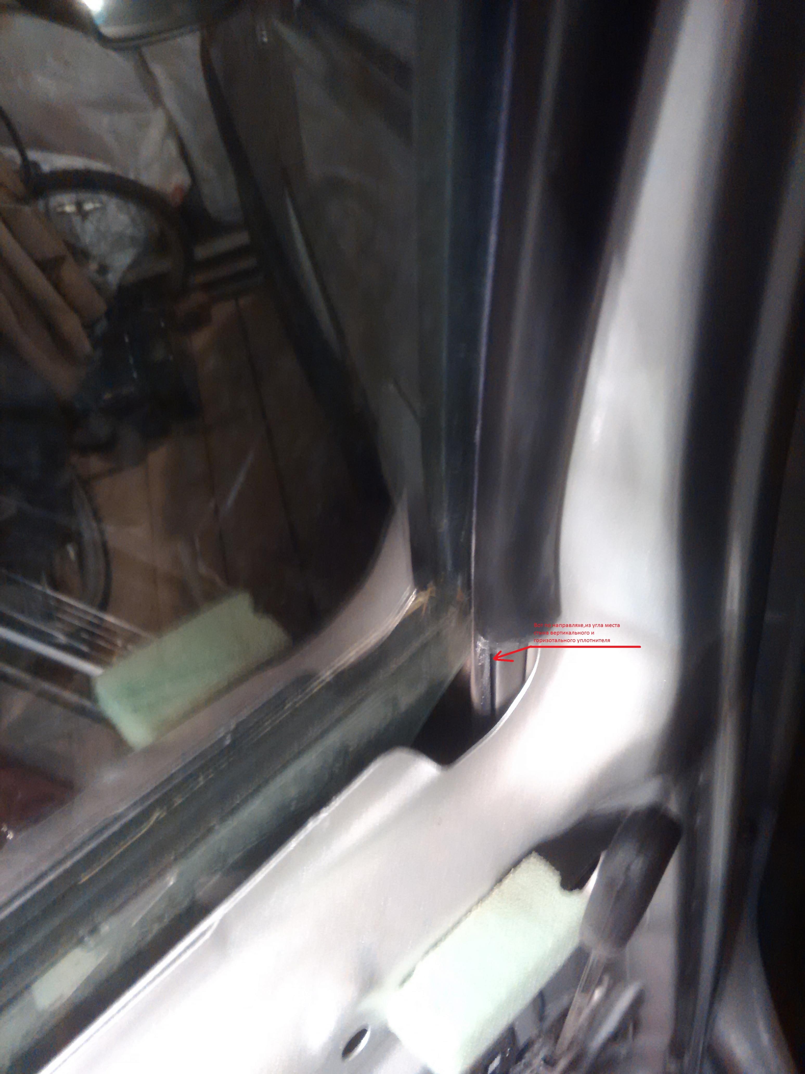

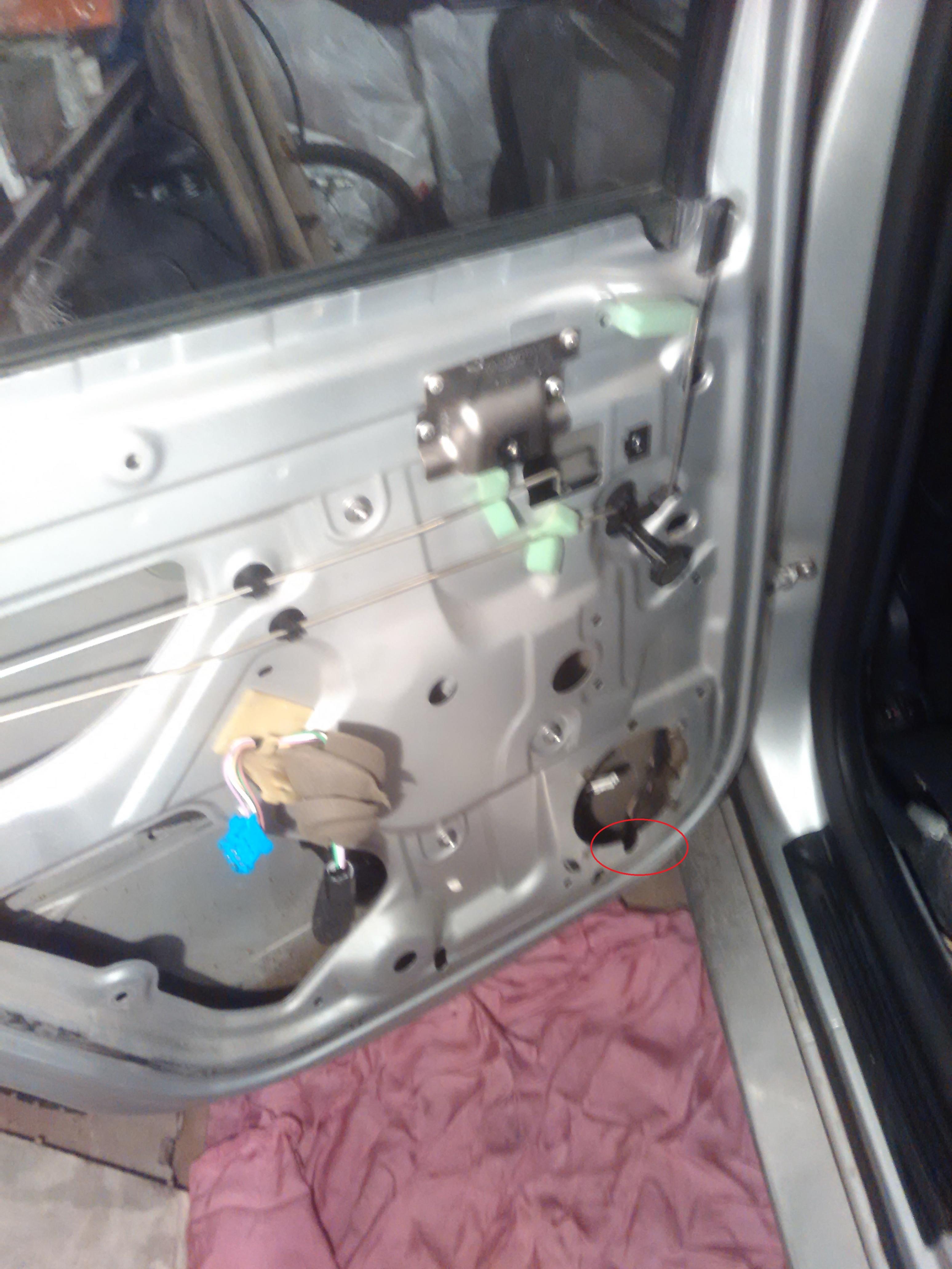

Короче "описалась",задние. спустя 3,5 года.Вскрыл,посмотрел.Кроме пленки навряд ли что поможет,хотя есть идейка.Но посетит сея проблема всех,по мере высыхания мастики.Либо будет "не замечено", и прокатаетесь с внутрикартовой лужей,высыхающей от температуры..
Но вот с местом протечки-попадание под карту разное.
Нашел что через металлические вертикальные направляхи стекла,средний пистон вертикальной части карты со стороны водителя,и нижняя дыра у отверстия под динамик...я охренел...
Вода собирается скорее капельным методом,сужу из ее объема, после двухнедельных дождей.Вся ж.... что прям перед минусом призошло
Вопрос кто знает альтернативную мастику?
Кто знает,где купить мастику,липкую,долго не сохнущую,желательно морозоустойчивую?Требуется для наклеийки во внутрь двери шторку из политэтлена, от воды.Что нибудь из строительного мож есть? Предложения...
