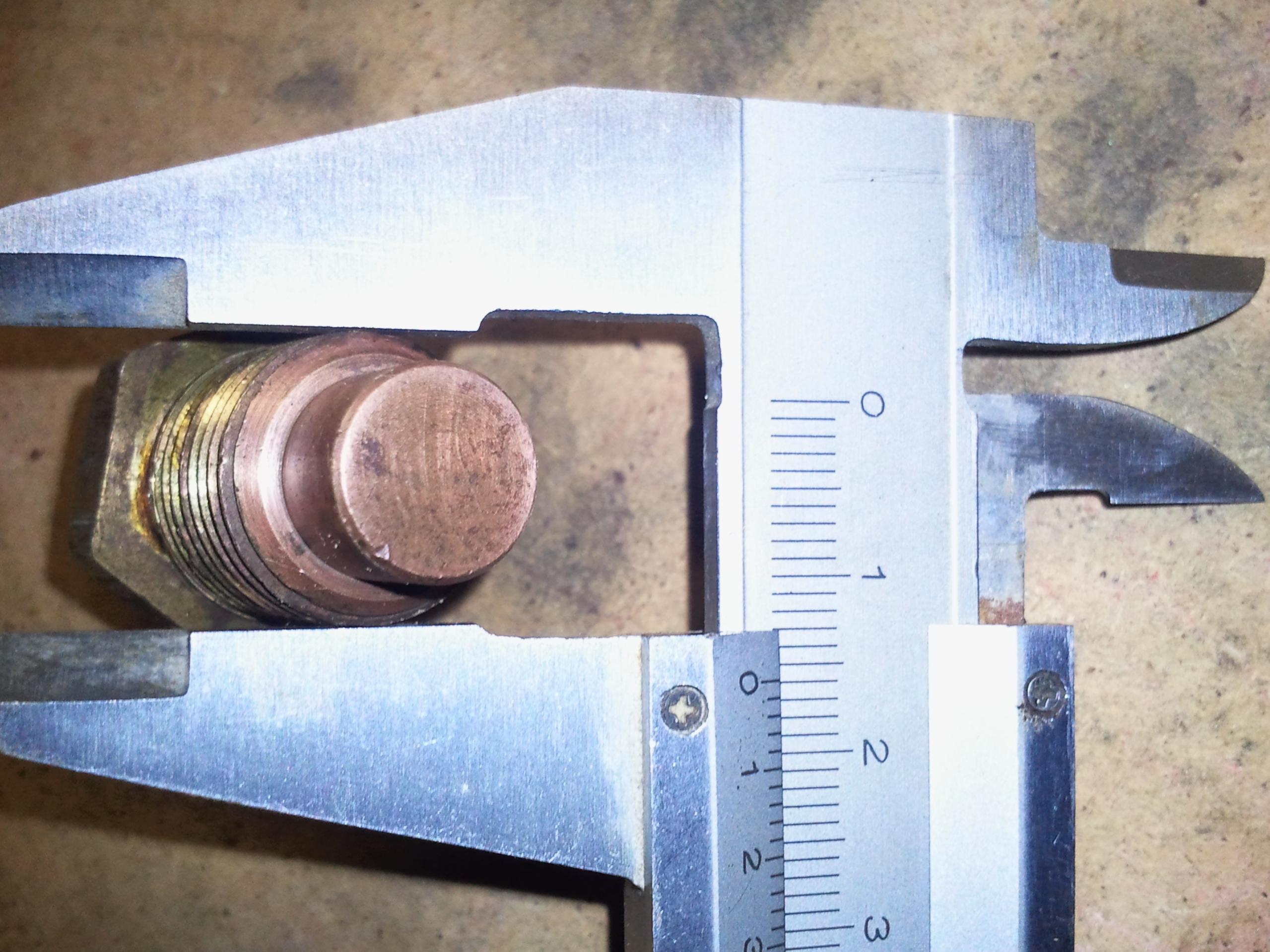

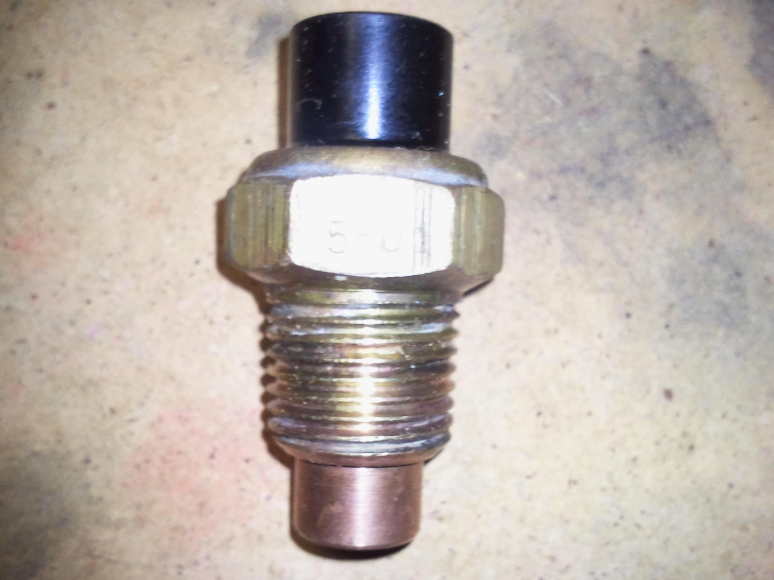

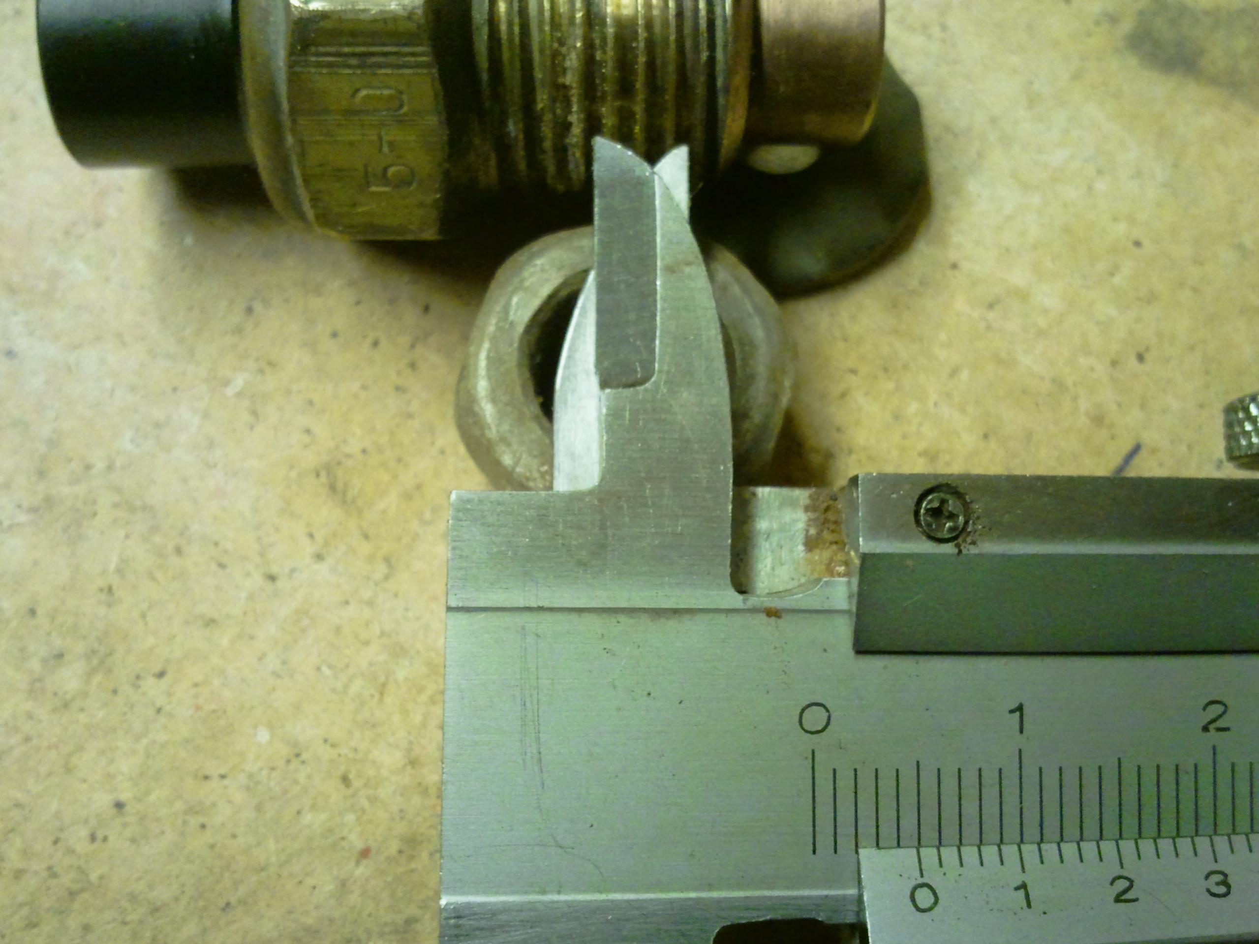

Добрый вечер, можно попробовать примерить датчик температуры двигателя ВАЗ у него резьба конусная. Но надо пробовать совпадёт ли шаг и на сколько сильно разбито отверстие. Это просто мои догадки и размышления, надо экспериментировать и проверять.
ВАЗОВСКАЯ с поддона очень большая я мерил резьба где то примерно на 20-20,5 мм.
