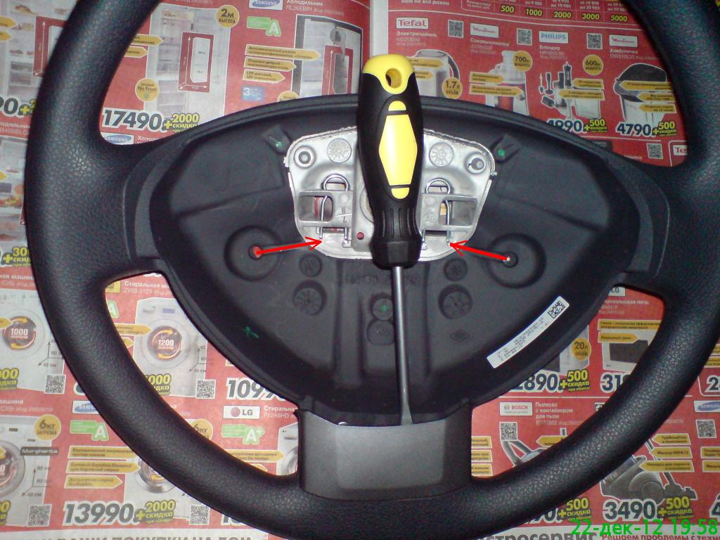

Как снять(разобрать) подушку, похоже у меня такая же хрень, с новья ведь стуки? Можно в личку или подскажите темку почитать.
Снимал подушку поочерёдно отжимая пружины, сначала правую потом левую. Правую сторону подушки отпустил раза с четвёртого, а вот с левой начались проблемы, т.к. подушку перекашивает, а со стороны двери меньше пространства для действий, да и ручка поворотников мешает. Защёлкиваю правую сторону обратно и начинаю всё заново, только теперь начинаю с левой стороны, через 3-5 минут подушка была у меня в руках. Это цитата с форума и картинка.
Я взял старую отвертку и пропилил надфилем углубление, чтобы не соскакивала, т.к. можно шлейф повредить. Подушку потом, когда снимешь, можно не отстегивать контакт - длины шлейфа хватает ее развернуть немного к себе. Обратно потом просто её захлопываешь и все.
