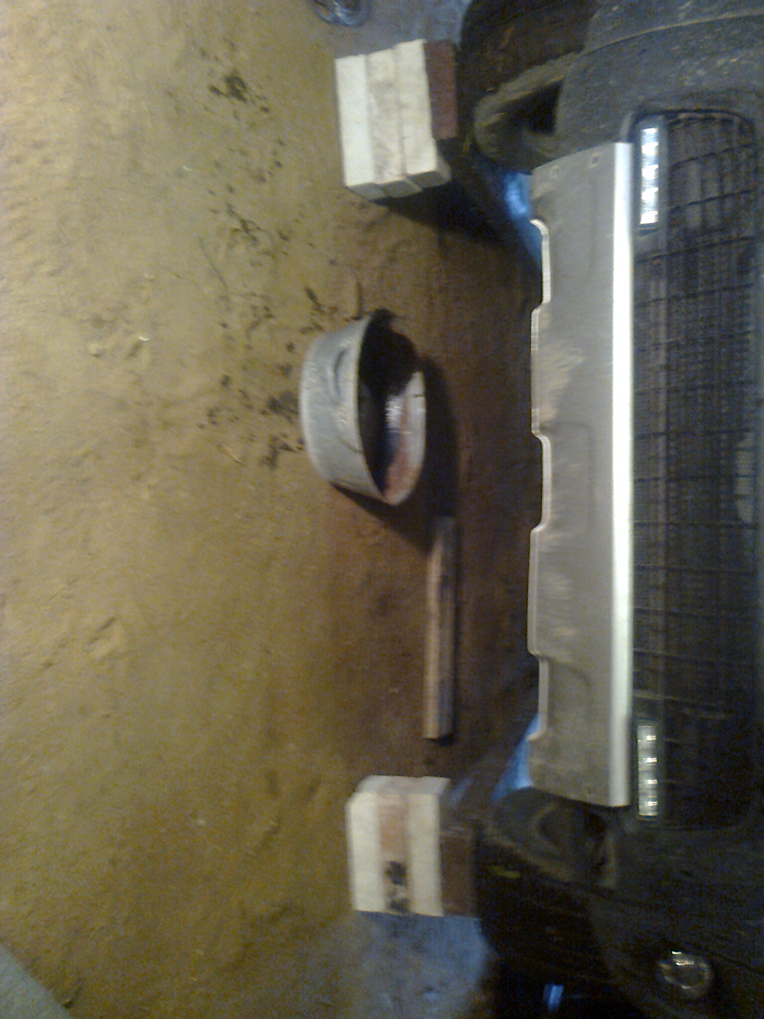

Ямы , эстакады не было и я наехал по брусьям на кирпичи передними колёсами. Защита крепится 8 болтамии М6 и 1 саморезом .Откручивать без особых проблем ,но не весело - только для того , чтобы открутить сливную пробку. В следующий раз обязательно вырежу в защите окно под пробку. Шайба на пробке ( кот. разовая ) вполне пригодна и для повторного использования ( я так и сделал). Да ,ключ на пробке квадрат на 8.

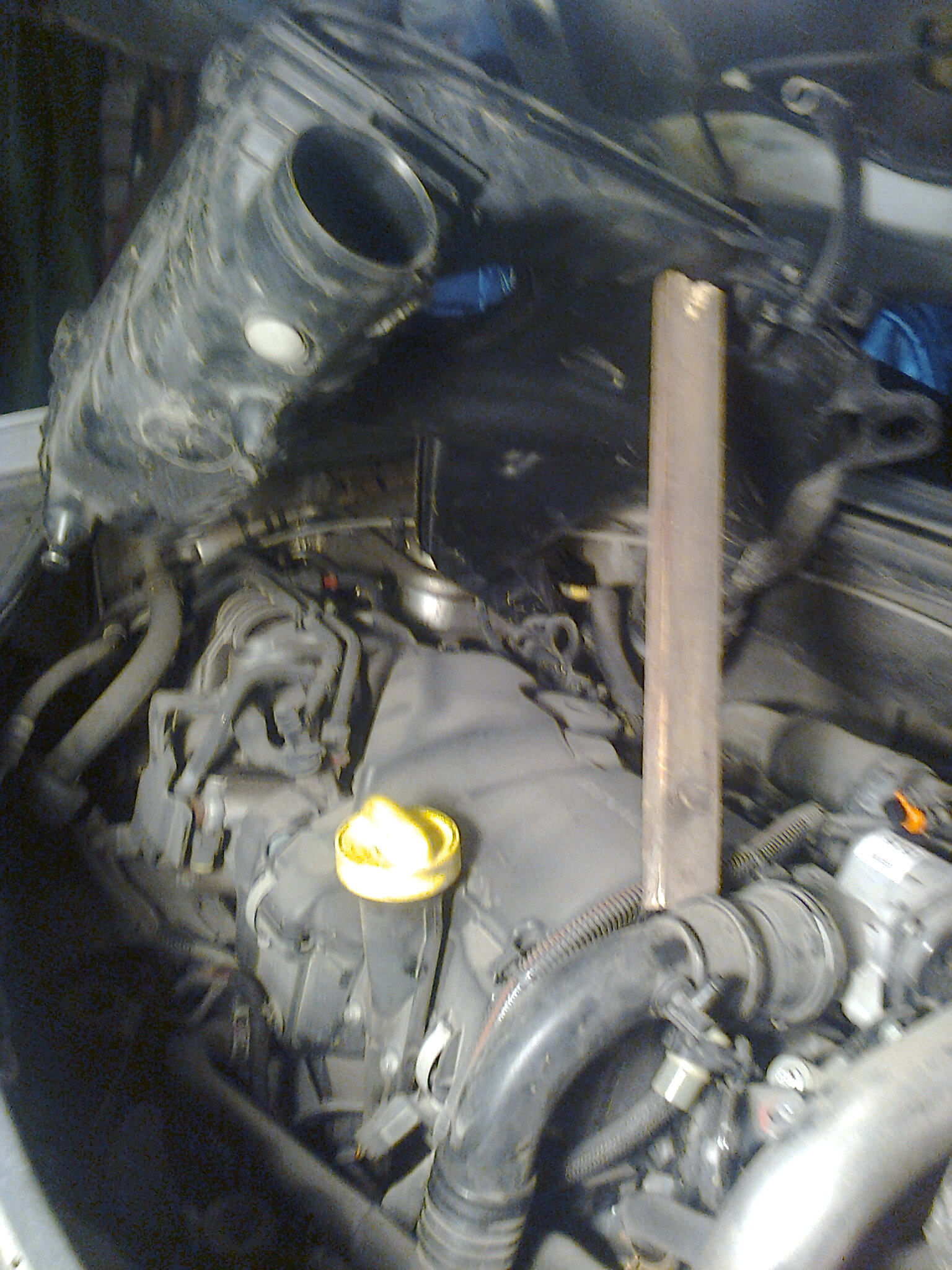

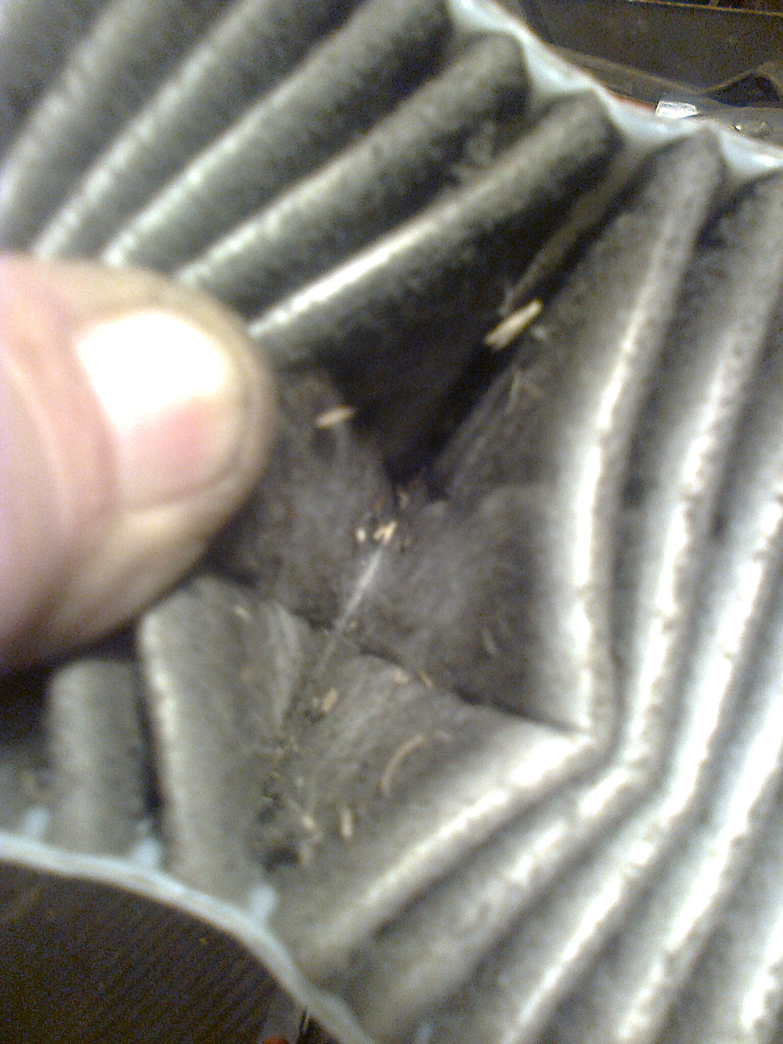

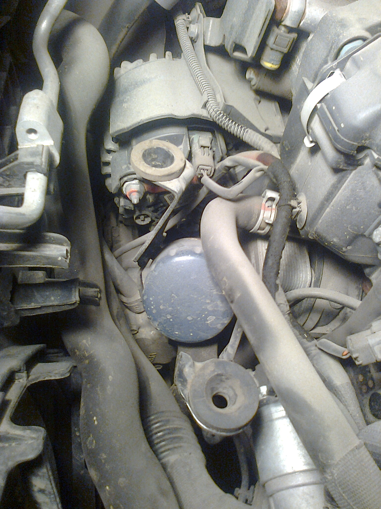

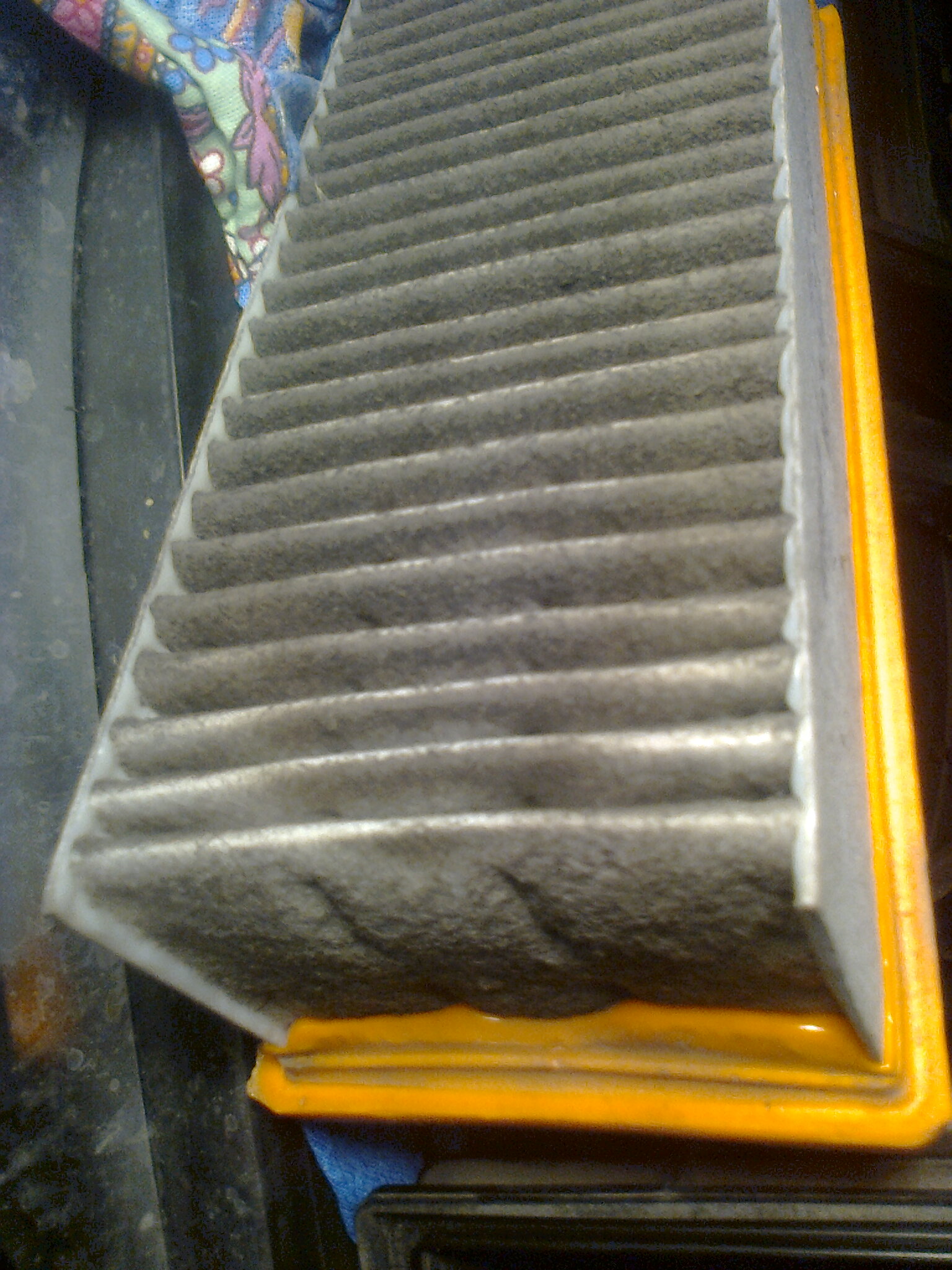

С воздушным фильтром трудностей не возникло , а вот с масляным : доступ к нему хотя и образуется при снятом корпусе воздушного фильтра , но места совсем мало. Ничем толком не подобраться.
У официалов был затянут "на умри" ,пришлось снять ещё кронштейн , чтобы хоть как то подобраться съёмниками , кот. у меня имелись.
Нужен специальный съёмник , видимо торцевой. Если кто то может подсказать какой , выложить фото - было бы неплохо.
