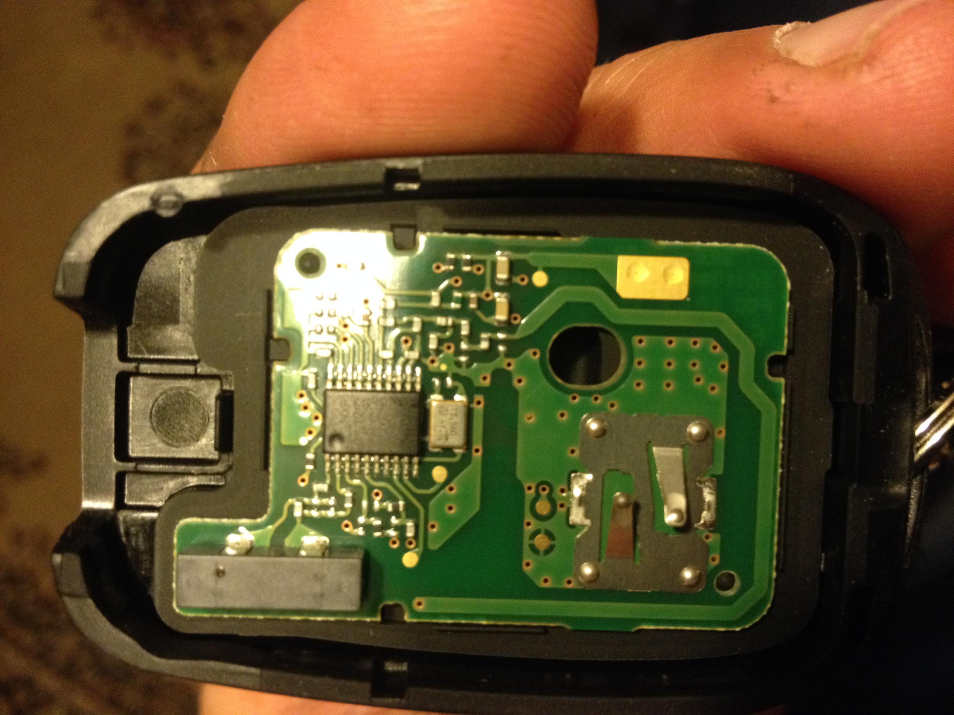

Сообщение от Престиж - Авто Посмотреть сообщение
Дубликат пока не сделаете.
Проблема вот в чем. Дилер при установке сигнализации выдернул потроха с ключа и положил в обходчик. Сам чип теперь для чего-то имеет два вывода и подключен к микросхеме ключа параллельно с резистором. Но в обходчике он лежит без питания, значит достаточно просто привязанного чипа. Заказывать еще один ключ за 7000 смысла нет. Надо заменить только чип. На дорестайл чипов в Китае горстями, а маркировки на новом нет.
