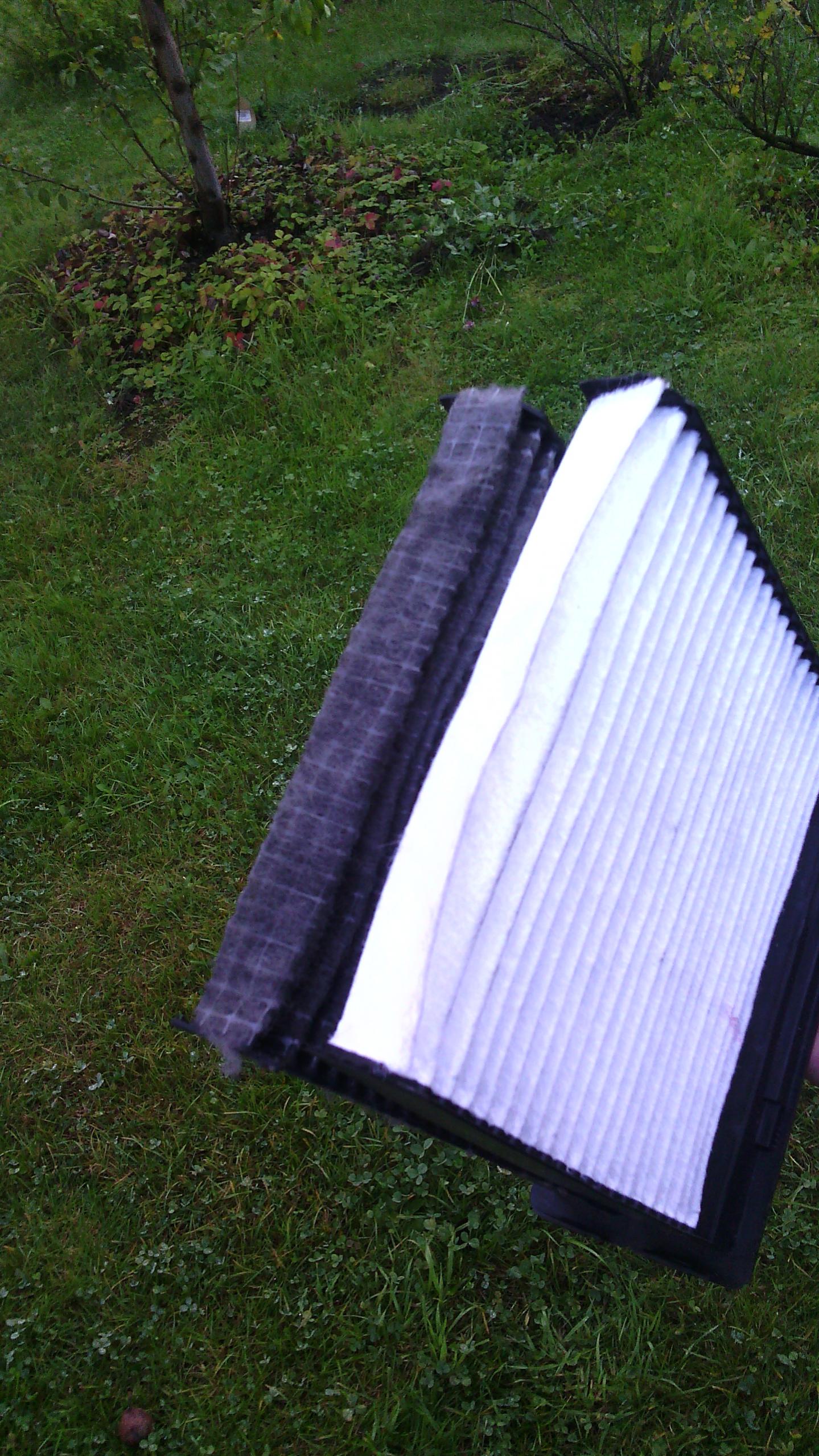

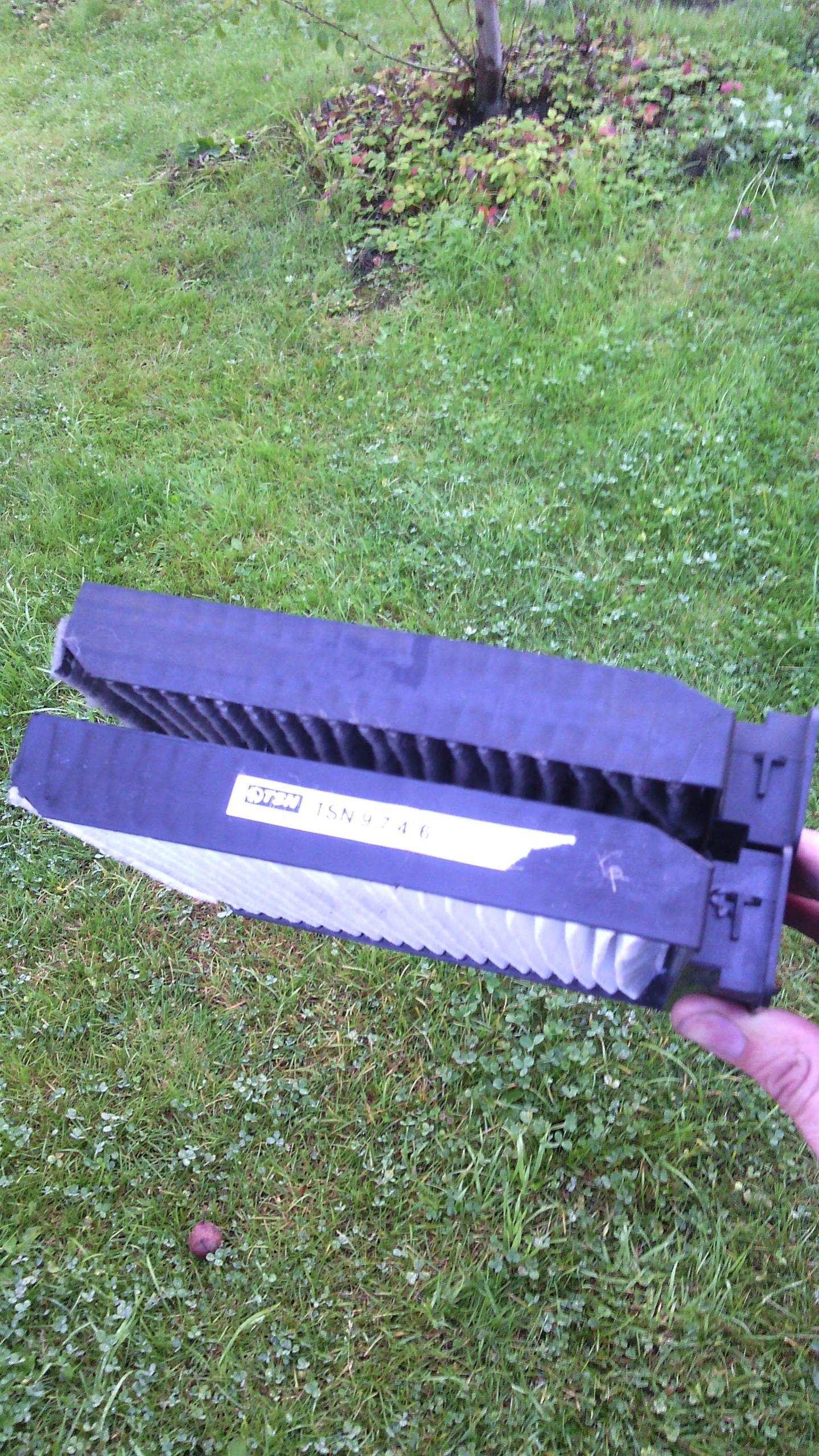

у оригинала, который у меня был от Валео загиб действительно в другую сторону, но проехал уже более 1000 км с TCN налета пыли нет на панели, а вот поток воздуха стал поменьше из за более плотного материала фильтра, мне это не нравиться, по холоду лобовуха будет дольше оттаивать отпотевать. у меня проблема при установке была слишком жесткая резинка, пока с оригинала не переставил, защелкнуть не мог. Фото не очень, но думаю будет понятно.
