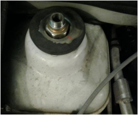

А где взять тогда удлиннители штоков, если не в комплекте с проставками?
и чем плохи те что в комплекте, рвутся?
Там не удлинители именно штоков, а удлинители крепления к кузову - футорка идет. Она не увеличивает ход амортизатора на отбой.

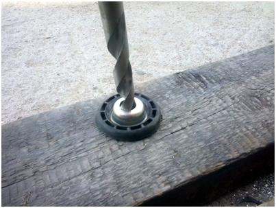

а вот здесь надо сверлить точно (в идеале растачивать):
Хоть и не мой профиль, могу помочь с изготовлением удлинителей из хорошей стали. В принципе это мне не сложно. Тока размеры не мерял штока и резьбы.
