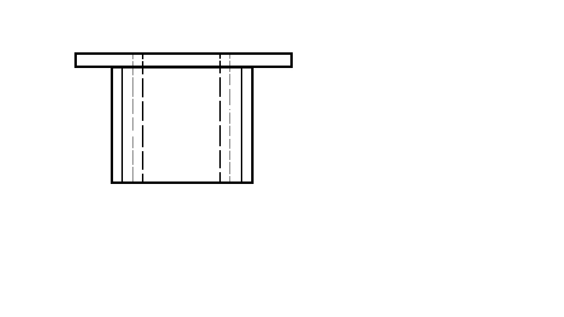

Есть ещё вариант,но токарь с прямыми руками нужен.Можно выточить втулку с бортиками,с внутренней резьбой под пробку,а наружней под резьбу в поддоне.Закрутить её в поддон на фиксатор резьбы,фобщем зафиксировать её там на мертво.Новая сливная пробка и прижмётся нормально,с любой прокладкой.
Вот,нарисовал скоренько.Закручивается с помощью болта и гайки.
