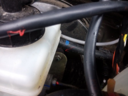

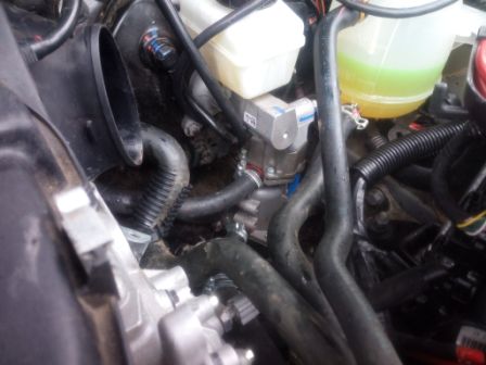

Всем здравствуйте. Установил подогреватель Северс+ 2квт. Слил антифриз, сняв шланг, идущий на печку. Слилось всего около литра +- 100 гр. Долго примерял подогрев, пока нашел подходящее место. В итоге закрепил на корпусе вакуумного усилителя тормозов на шпильку крепления главного тормозного цилиндра. Крепление гнуть не нужно. Соединил по схеме от двигателя к входу в подогрев, а выход из подогрева на вход отопителя. От двигателя использовал шланг на 16, а к отопителю использовал шланг на 18. Родной шланг использовать не стал, в случае чего вернуть на место не проблема. Долил антифриз, запустил двигатель, спустил воздух из системы. По совету форумчан откручивал пробку на корпусе термостата.
Сегодня утром на улице -5гр, решил проверить работу подогревателя. Включил все работает. Ну а настоящая проверка будет в хорошие морозы.
