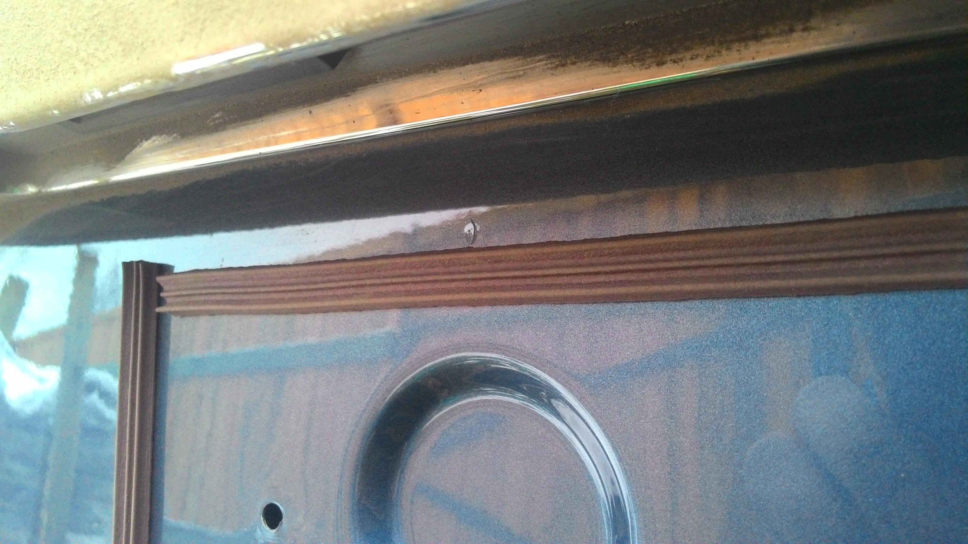

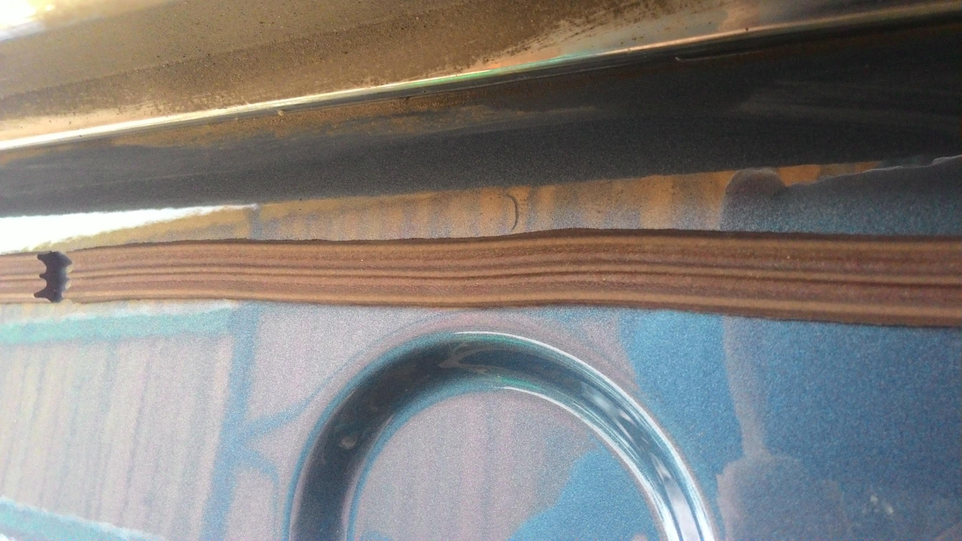

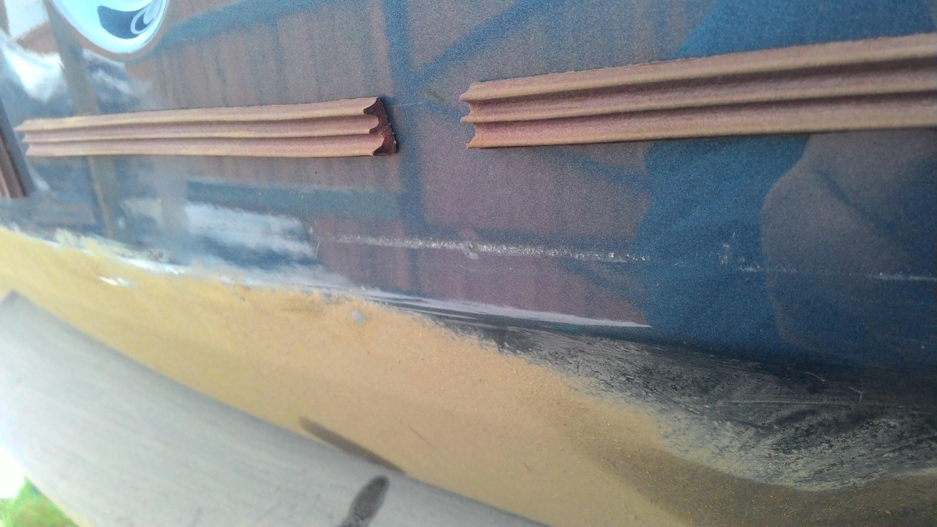

Открутил рамку, смотрю - на краске потёртости. Местами до грунта, а в двух местах даже краска вспучилась.
В некоторых местах потёртости имеют форму маленьких полумесяцев. Как раз в этих местах из рамки торчат заусенцы.
Ну что делать?

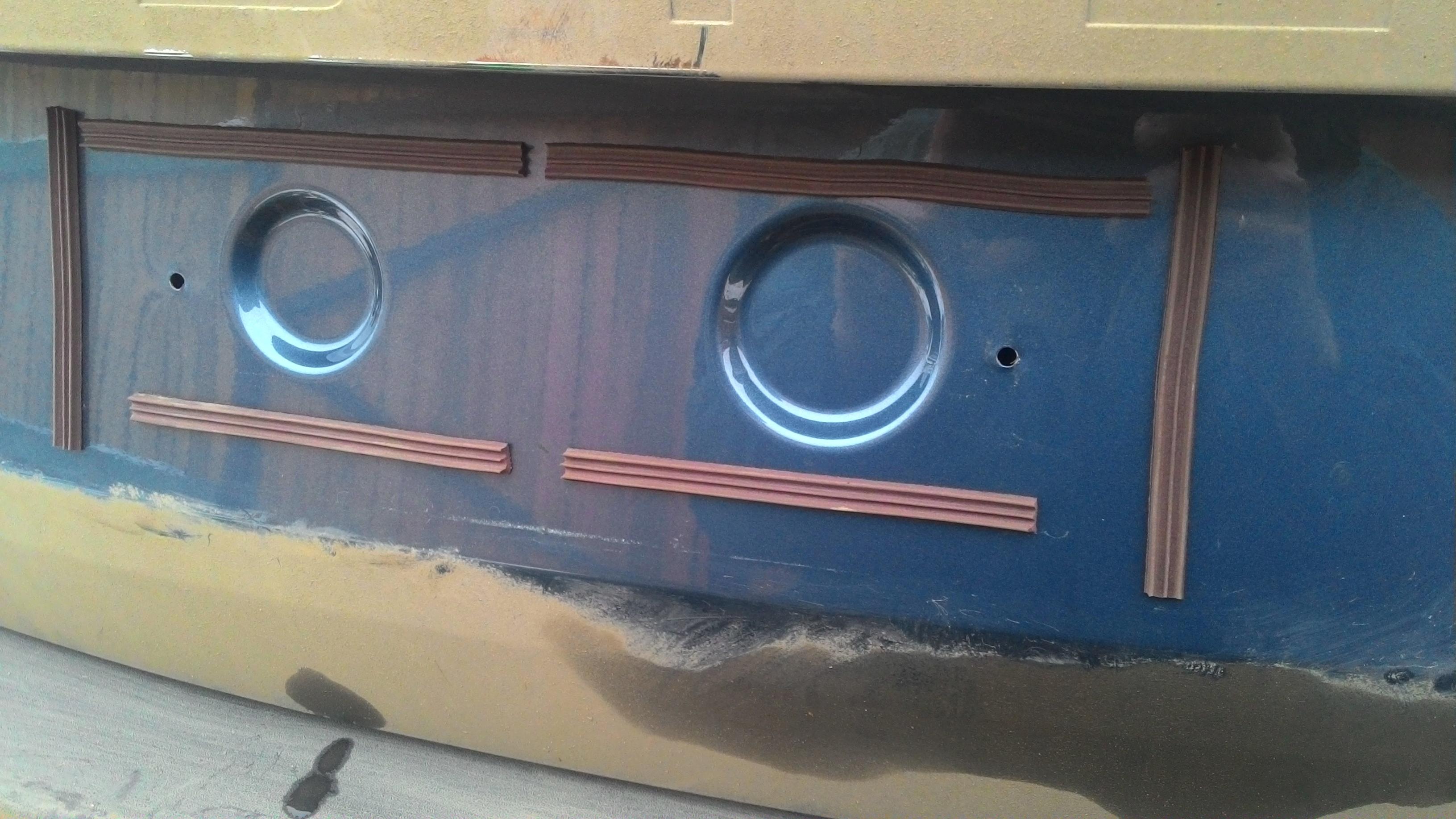

Намазал мовилем пузыри и потёртости пока до тепла, а там посмотрим. Срезал заусенцы, приклеил под рамку несколько полосок дверного уплотнителя - теперь тишина. Багажник теперь закрывается без этого "дрямр".
