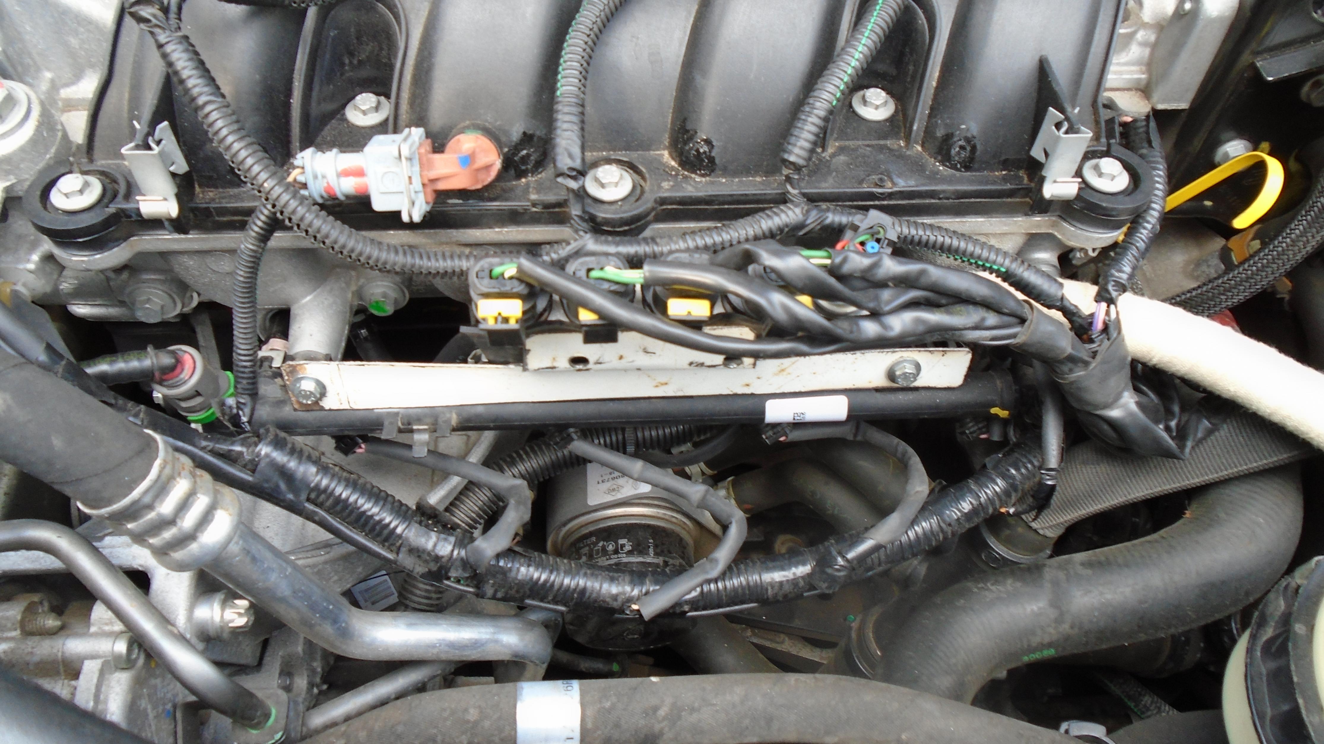

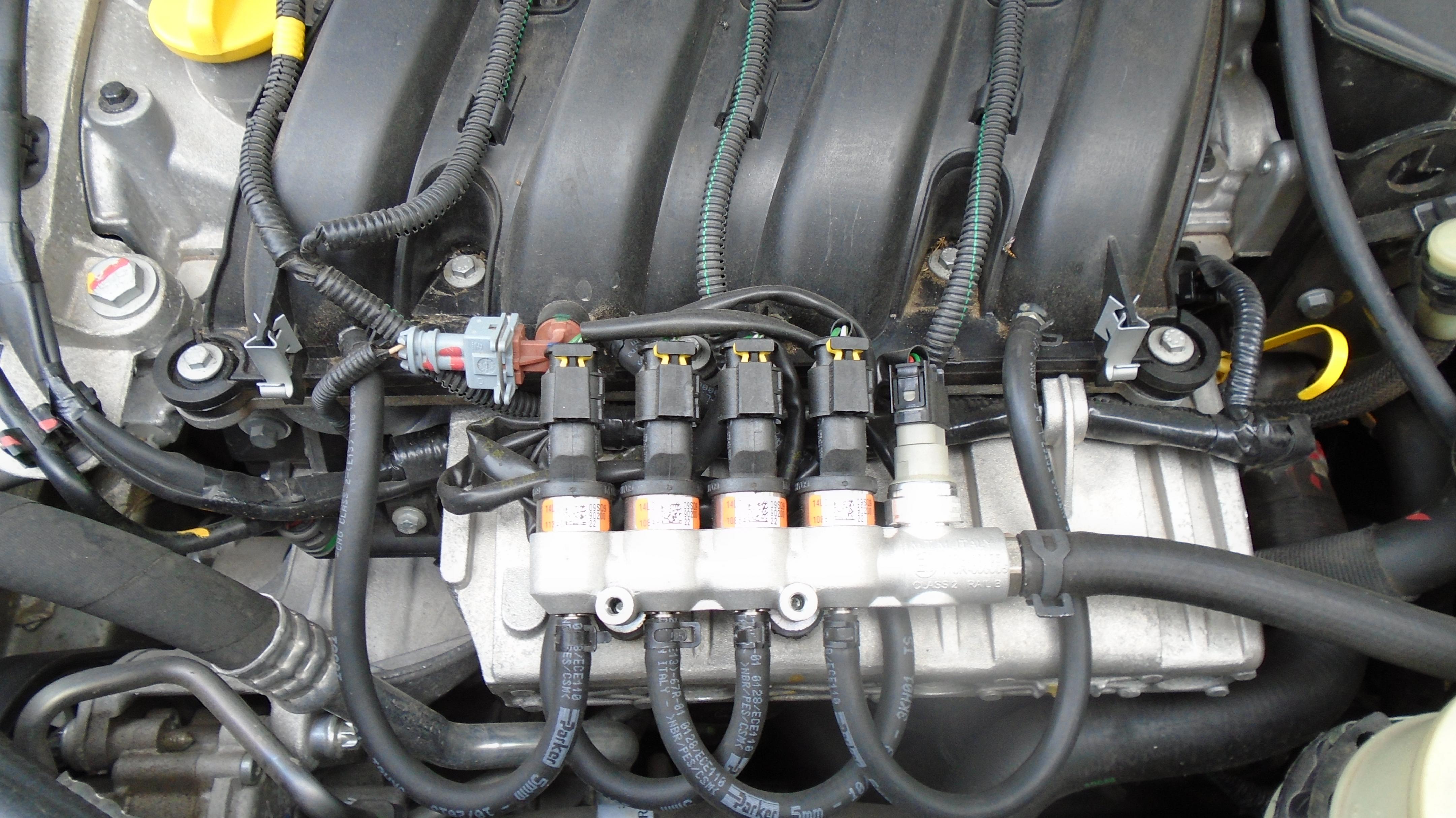

Я всем доказываю, так как уже статистика, кто засверлился в пластиковый коллектор, имеет нормальную динамику и расход. Это свойства газа, ему надо падать вертикально смешиваясь с воздухом, если сверлиться перпендикулярно или чуть наискосок потоку, то падает динамика или растет расход. Про это везде пишут, но объяснить научно, не в моей компетенции.
я пересверлился ниже...в металлические приливы впускного коллектора...снизился расход...стало 11л. и за городом 8л. главное увеличилась тяга на всех режимах...
