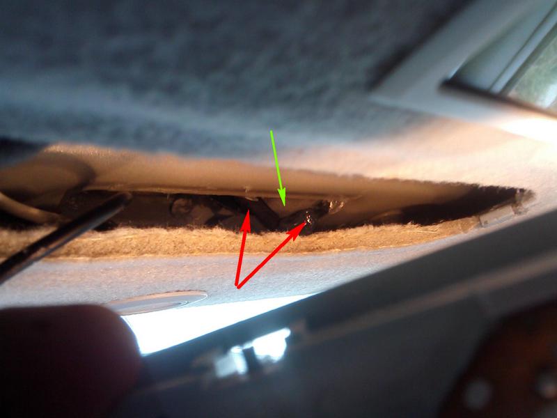

Летом и осенью бывало слышались какие-то тихие поскрипывания/тиканье/чиканье где-то перед головой. Как-то в зависимости от температуры появлялось. Неприятно так, прямо в мозг тикало на неровностях дороги. Локализовал в районе зеркала заднего вида. В прорезь для потолочного плафона там видно какой-то короб жестяной (но с "обрезиненными" краями!) прилегает к крыше. Нагнал в зазор силиконового герметика.
Ещё там в глубине какая-то массивная деталь, для безопасности что ли, как усилитель при переворачивании машины. Тоже нагнал в зазоры герметика.
Теперь езжу кайфую. )))
