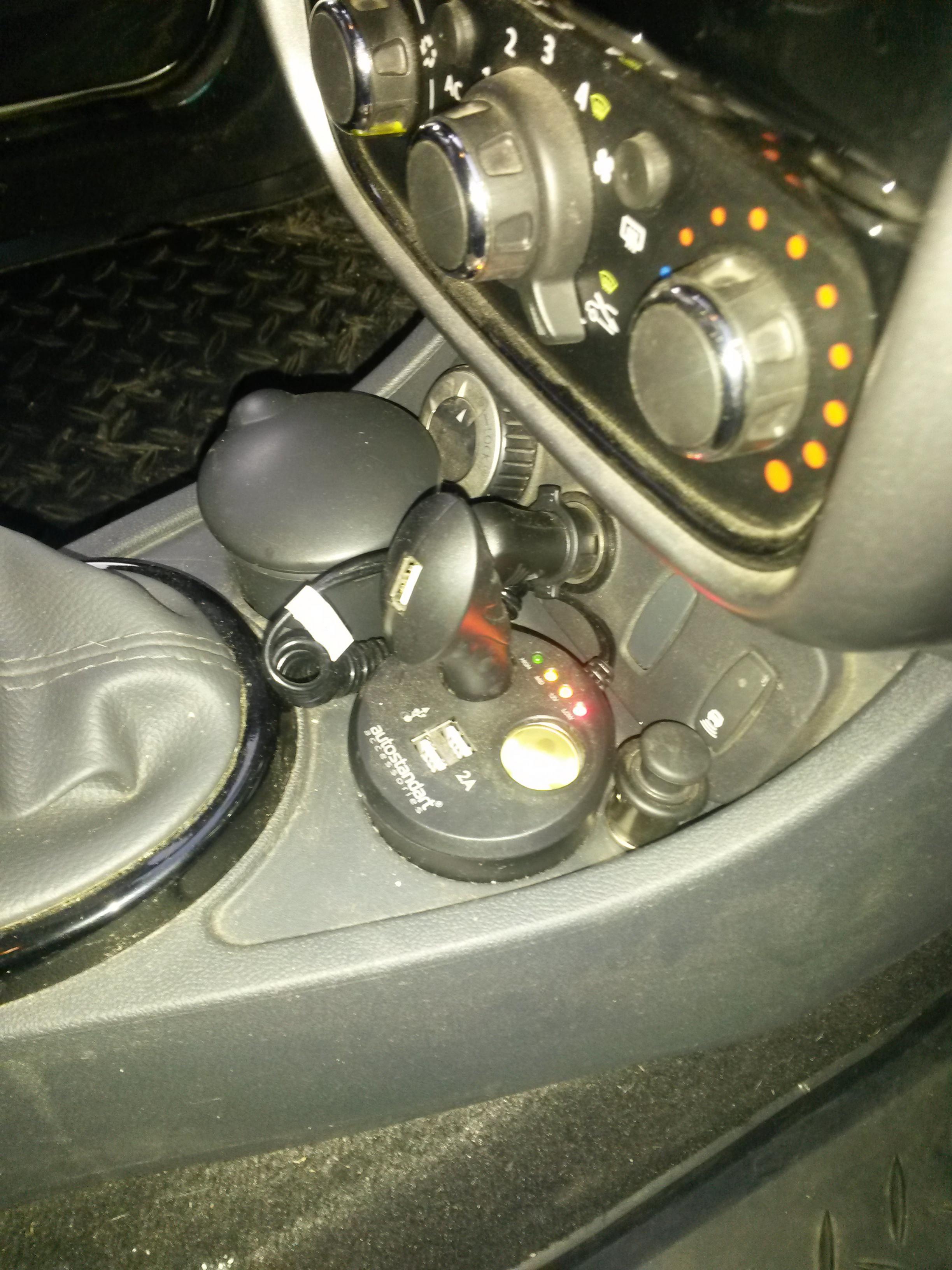

Перед поездкой Дастер (а вернее его хозяин в связи с грядущим Днем Рождения ) получил подарок – супруга подарила мне комбик Cobra VRD 3000CT. Связка комбика, который не имеет GPS, зато ловит все гаишные засады, и программы MapcamDroid для Android, которая как раз заточена под оповещение о стационарных радарах и системах определения средней скорости, позволила обойтись в поездке без штрафов. Также, раньше были проблемы с одновременной подзарядкой разных девайсов в машине. Теперь, с покупкой китайского преобразователя, электричества хватает всем )))

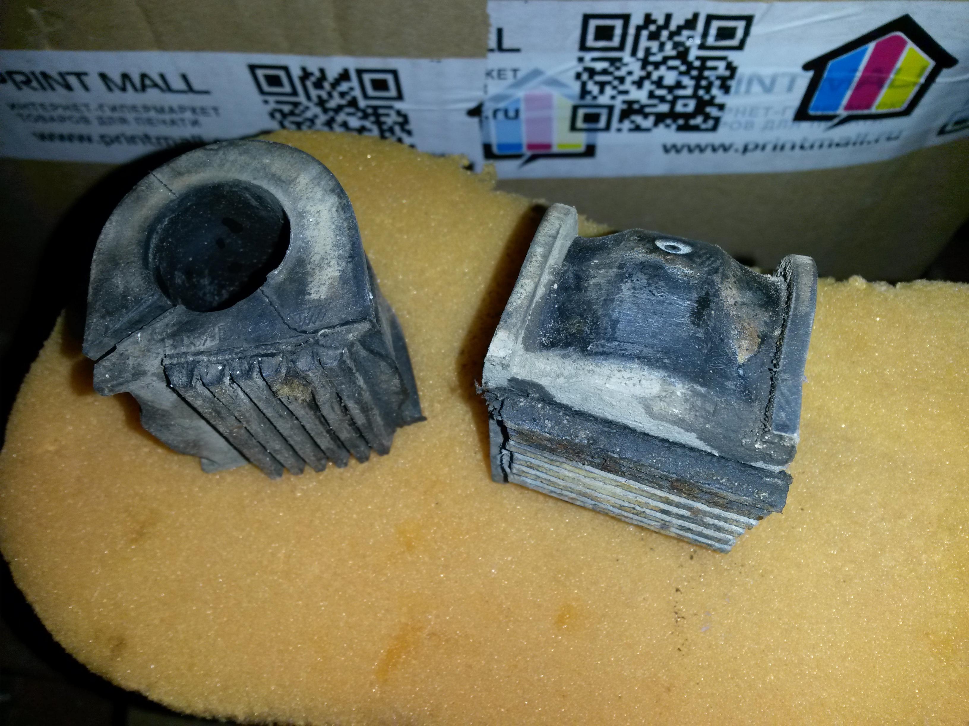

На днях заменил родные втулки стабилизатора на купленные аналоги от фирмы Sasic. Передняя подвеска стала чуть потише, пособраннее. Но, всё-равно чувствуется, что где-то в ней есть люфты. Втулки менял «с земли», без ям и подъемников, не снимая колёс, а просто выворачивая их в нужную сторону. Новые втулки сверху смазывал графиткой, чтобы легче было сажать их в кронштейны. Также графиткой смазал болты крепления кронштейнов, т.к. они были изрядно подзакисшие, и я при откручивании больше всего боялся их оборвать.
Родные втулки стабилизатора имеют на опорной плоскости ребристый выступ, за счет этого они выше втулок Sasic.

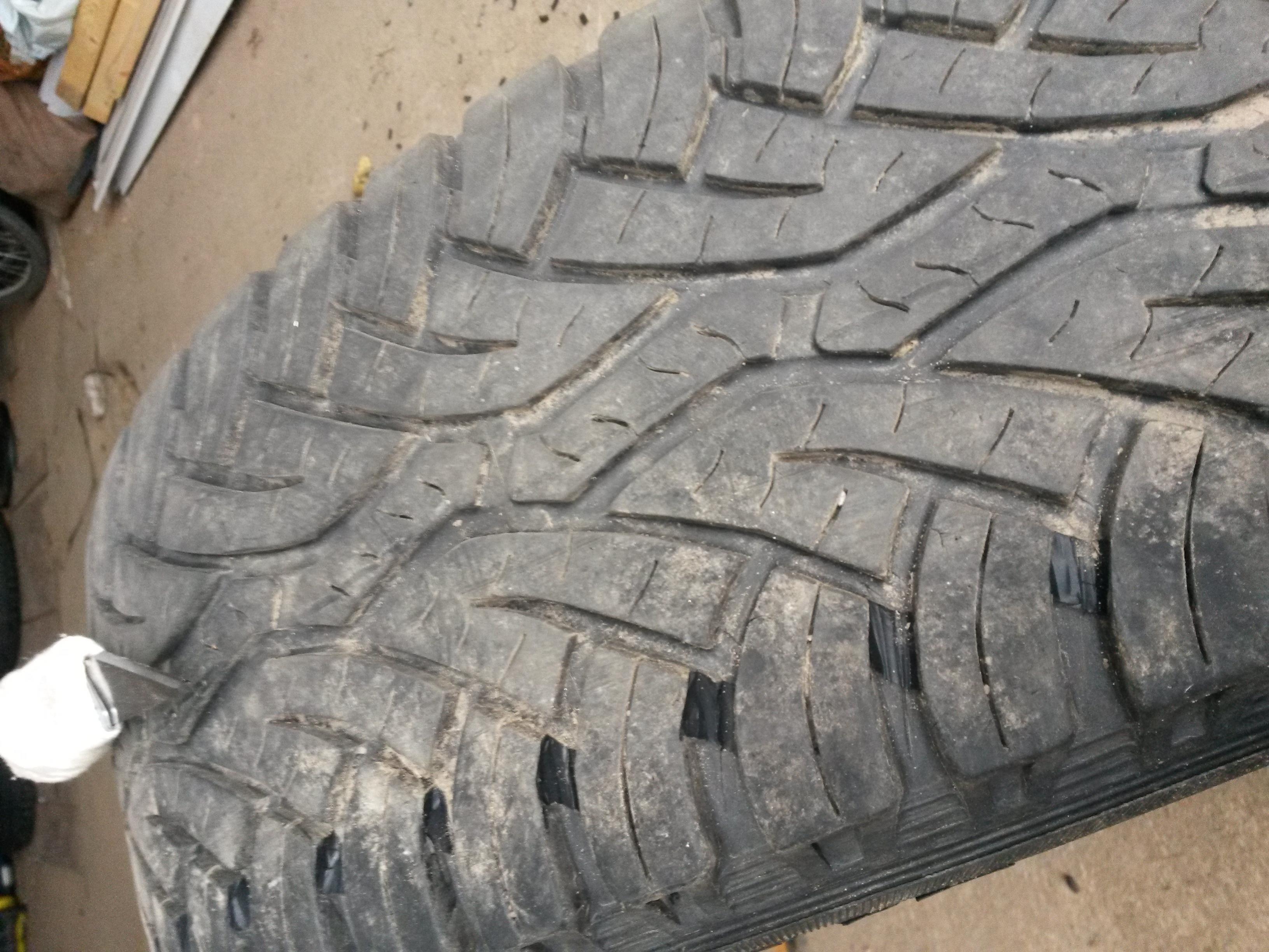

Заморочился подрезкой подизношенного Континенталя - режу перемычки между шашками, которые в процессе износа сравнялись по высоте с шашками. Острый сапожный нож мне в помощь )))
