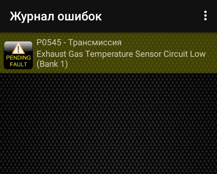

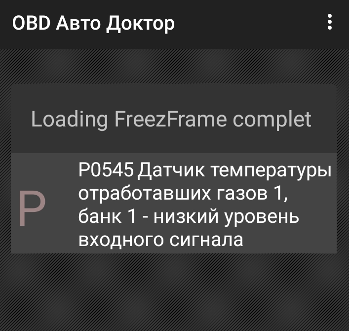

По ощущениям поведение авто никак не изменилось . Доехал до места назначения, подключил ELM327 и считал ошибку : Р0545 (ОБД Авто Доктор и Torque говорят что это "Датчик температуры отработавших газов 1, банк 1 - низкий уровень входного сигнала").
Выключил/включил зажигание , ошибка не сбросилась, сбросил её через Torque, завёл двигатель, но через несколько секунд снова та же ошибка ! Пробовал несколько раз сбрасывать, но всё повторялось ! Съездил с этой ошибкой в Renault-Garage , сделали диагностику которая выявила что датчик температуры выхлопных газов (арт. 8200929533) помер
