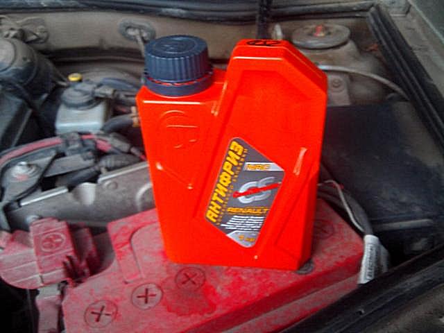

ТО на 35862 км. Закупил масло, воздушный и масляный фильтры, охл. жидкость (за 3 года уровень упал до минимума). Ушло 3,5 тыс.р.
Антифриз такой, написано - льют на заводе:

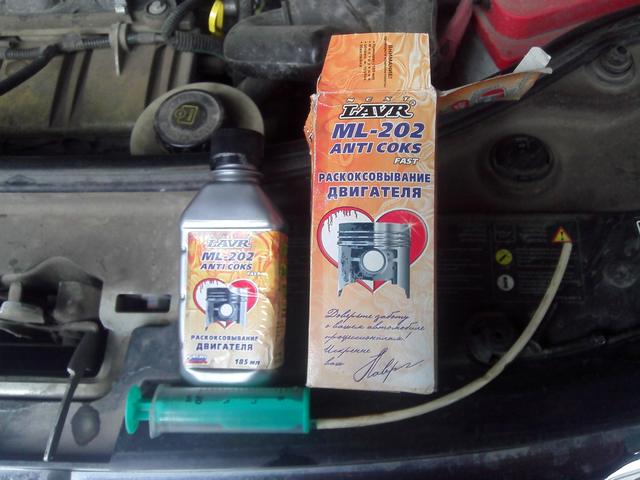

Потом вот это средство для раскоксовки. Давно покупал, для Ш-Нивы ещё, просроченное, да и ладно. Вливается в отверстия для свечей в горячий двигатель, свечи вкручиваются, через час двигатель прогревается и меняется масло:

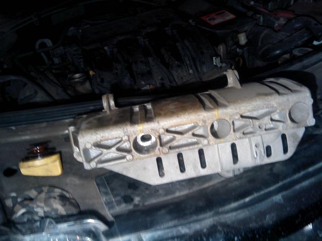

Не понимаю зачем эта деталь такая массивная, вроде просто кожух для топливных форсунок. Или дизайнерский ход, или для безопасности. )))

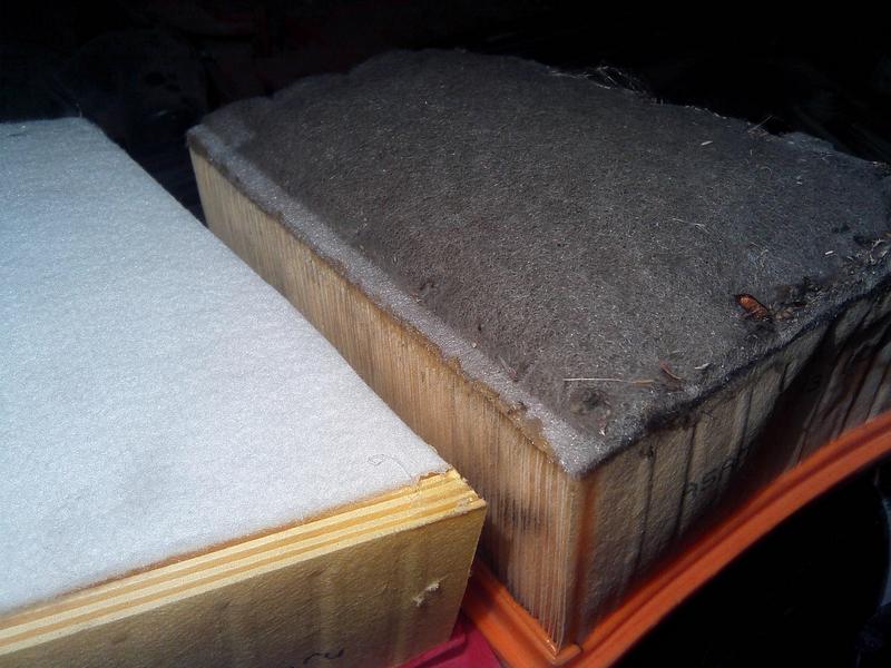

Фильтр какой-то говёный купил, не советую. У него нет полосы клея на гармошке от ... смыкания ... её. Грани на изгибах не острые , а с какой-то плоской вершинкой. Всё это по моему может препятствовать воздуху:
Только плотная "тряпочка", нет более "рыхлой", для крупного мусора:

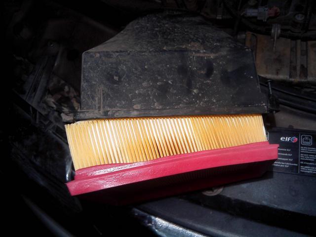

Он ещё и не по размеру :
