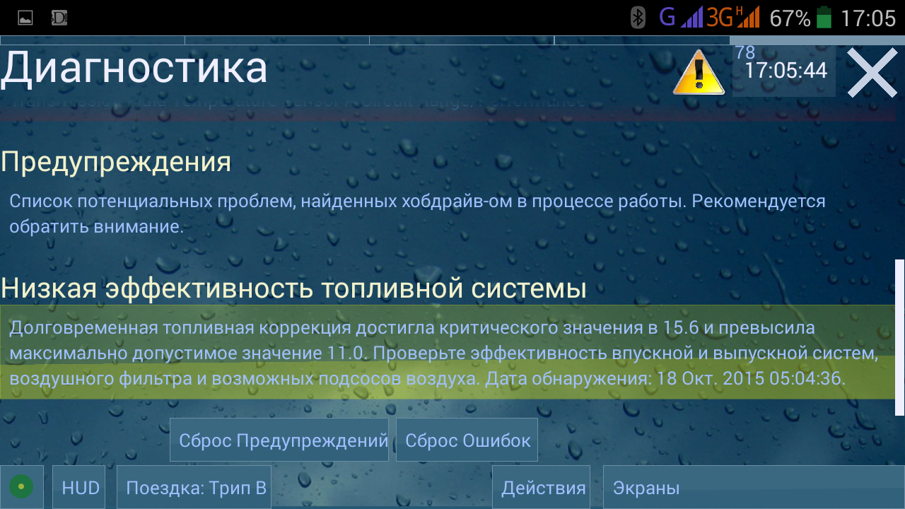

Дал своей коняшке прос...ся. Поначалу тяжко шла: после сотни прям никак. Потом ничего, разбежалась, аж 160 с горы выдала, правда, сам чуть не прос...ся: передние амморты кой-какие признаки жизни подают, задние, похоже, уже давно по Валгалле гуляют, в обчем, чуть руль не оторвал

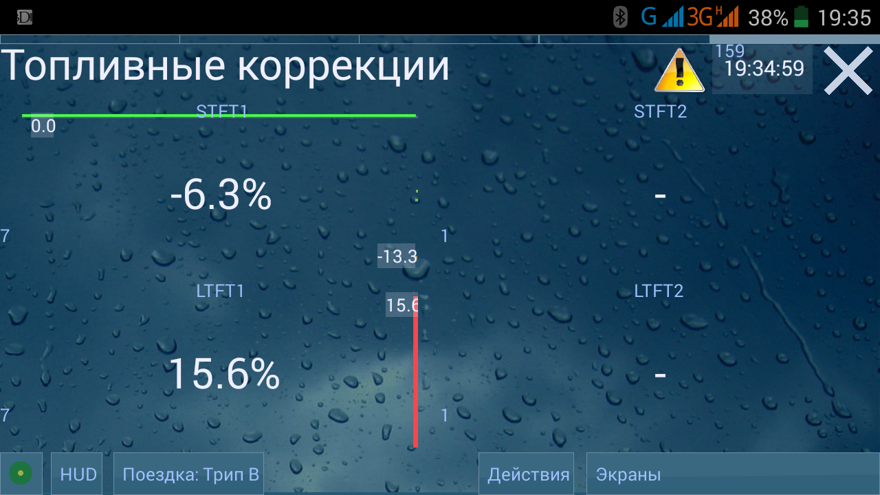

После отжига в авто некая резвость проснулась, понравилось видать. Не знаю, просёр помог ли, фум лента на прокладке дросселя или 95-й от ЛУКойла, но долговременная топливная коррекция (LTFT) решила уменьшиться и принять менее пугающие значения:
БЫЛО:
СТАЛО:
