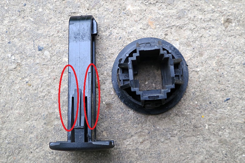

На поверхности клипс со временем набиваются дорожки. Это основная причина люфта радиатора в соединении. Чем дольше ездим, тем больше износ. При этом начинает болтаться материнская клипса втулка в посадочном отверстии. Поэтому замена нужна комплексная, только парой. Но это решит проблему на 40-50т.км.
Я перед установкой обмазал все детали силиконом и установил в гнезда, поставил распорки на время твердения герметика. Т.к. в новых клипсах зазор минимальный и клипса из за отсутствия трения плохо фиксируется.
