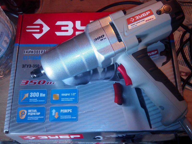

Увидел в продаже (в магазине АвтоПример) сетевой гайковёрт по приемлемой цене (6 т.р.) и вспомнил про свою паранормальную идею электрифицировать поддомкрачивание машины и кручение гаек колёс:

Полазил в интернете, альтернативы нет, отзывов не нашёл, новинка, решил(ся):

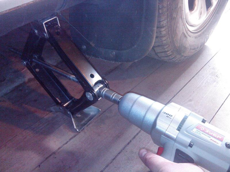

Тяжёлый. Работает. Трещит и откручивает болты колеса. При этом из рук не вырывается.
Закручивает, за полсекунды треска затягивает болт до нужного усилия.
Стал поддомкрачивать - поднимает с треском (ударами), потихоньку, но уверенно.
Опускает без ударов, быстро так получается.

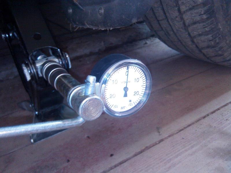

Попробовал затормозить его рукой за головку (на 17 мм.) - получается, начинает трещать. Померил усилие на домкрате динамометрическим ключём - меньше цены деления, около 5 Нм.:
На болте домкрата уже грани помялись от ударов, но головка "на 17" была многогранная, надо шестигранную ставить.
