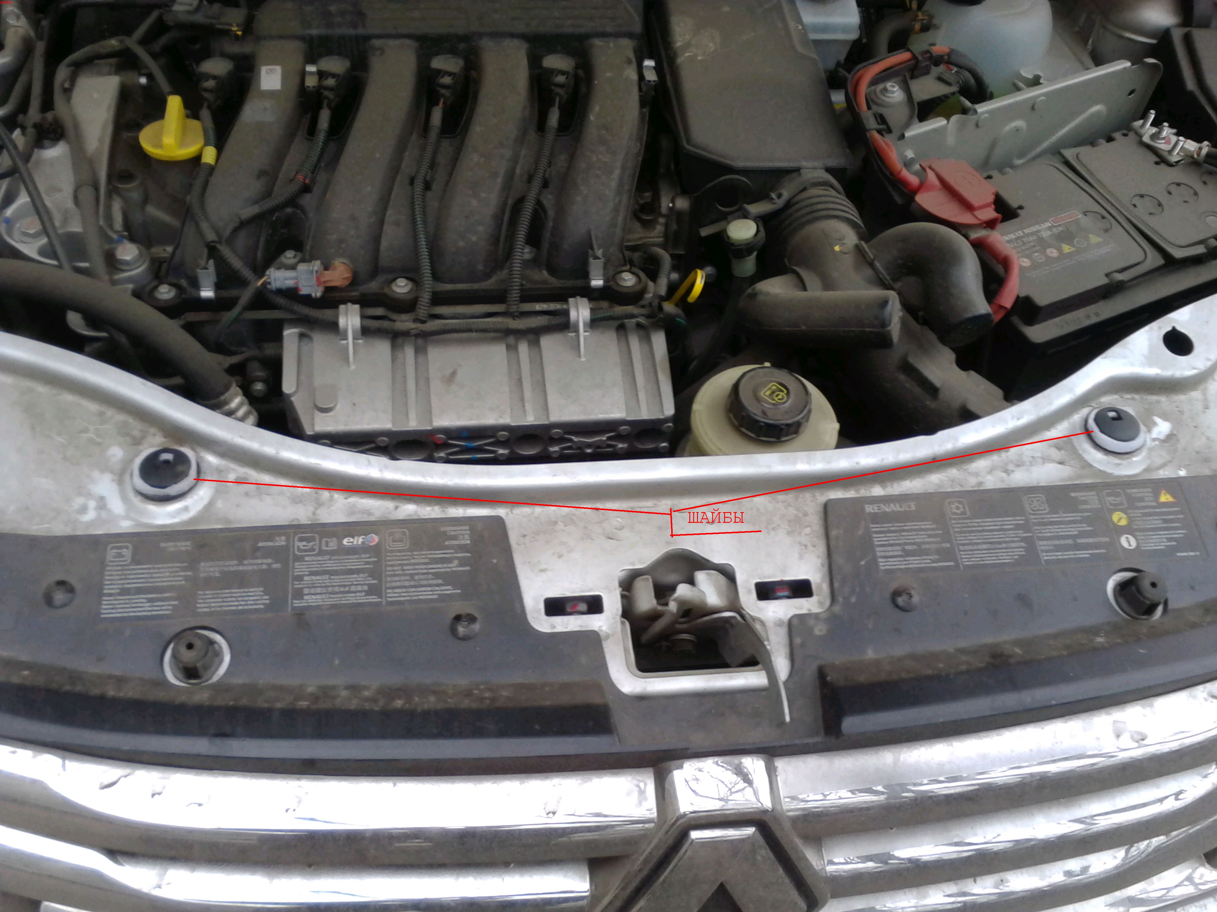

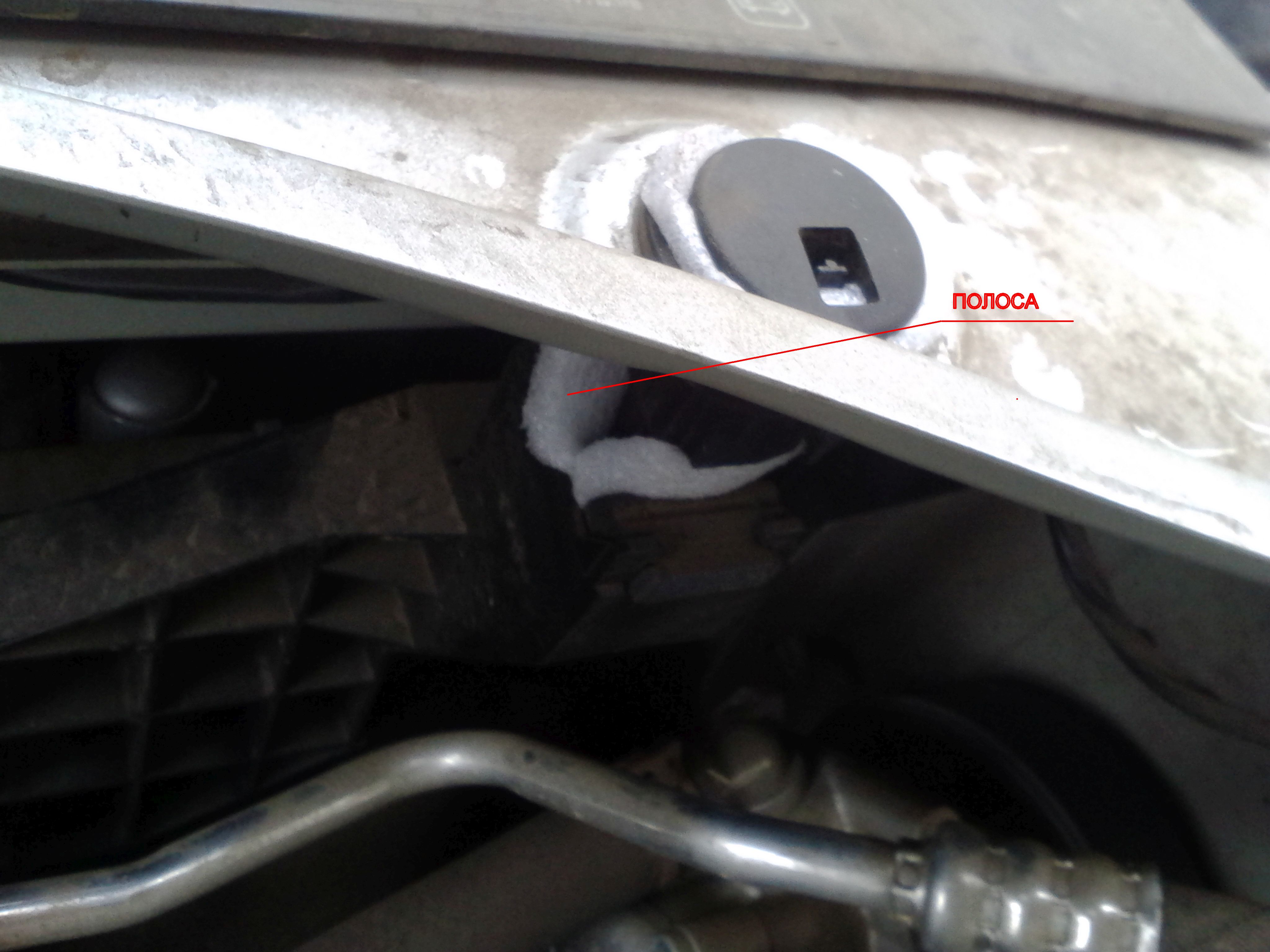

Аналогичная ситуация. "достала погремушка в моторном отсеке". Проблема в креплении радиатора кондиционера (все те же клипсы!!!) Пробег около 8000 км. Решил следующим образом: из подложки для укладки ламината (толщина 3-4 мм) вырезаем две шайбы и две полоски, устанавливаем согласно фото, и наступает счастье!!! Со втавкой фото проблемы, но по описанию, им-хо, все понятно.
