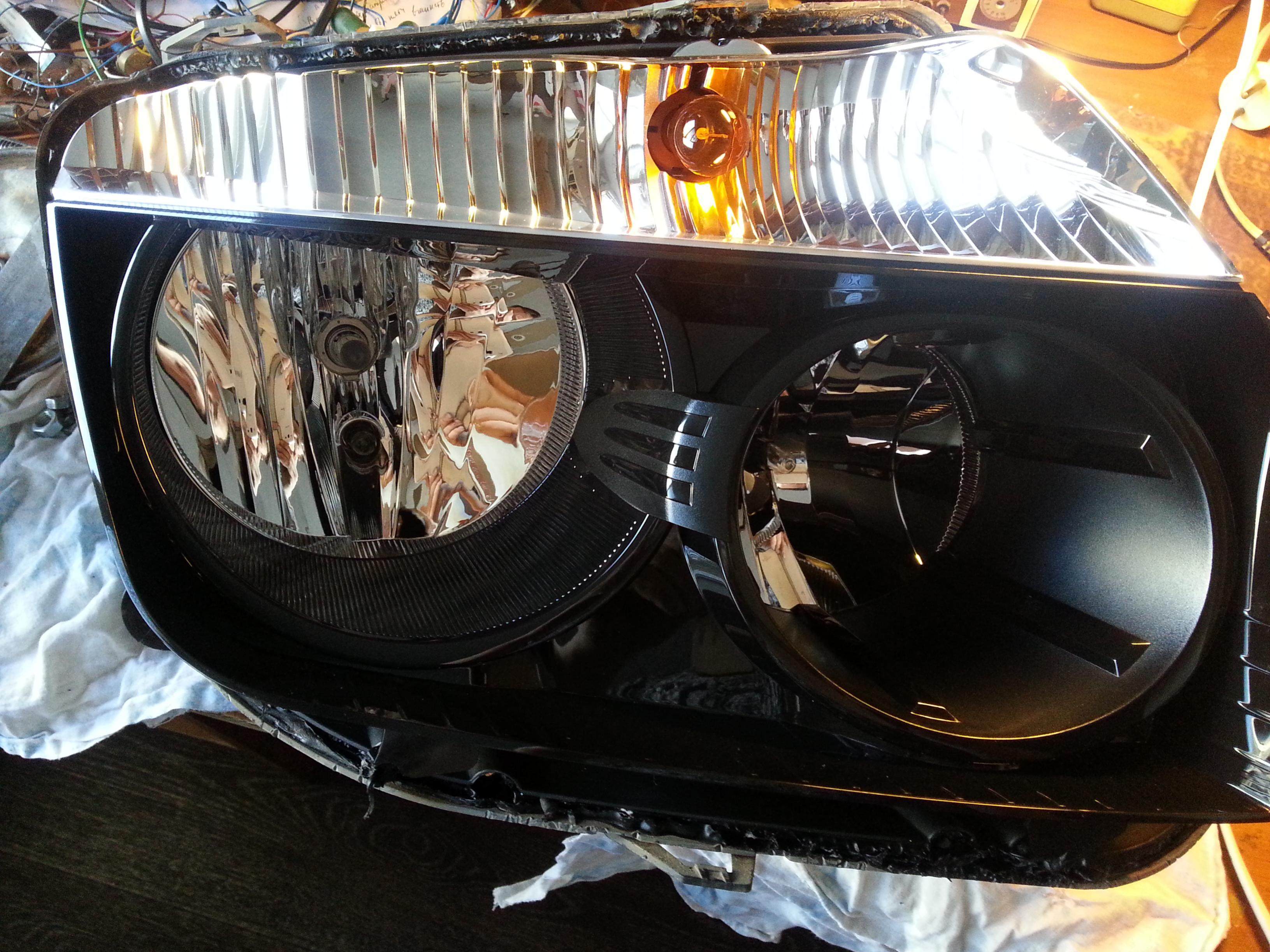

Всем привет, расскажу про свой вариант ангельских глазок.
Не буду рассказывать как давно носил в голове эту идею и сразу преступим.
Прислали мне 1000 шт светодиодов 0,5 Вт в корпусе 0507, могу ошибаться, точно уже не помню, если надо будет уточню.
Так вот эти выходные с утра и до позднего вечера удалось сделать 1 фару полностью и вторую на 60%.

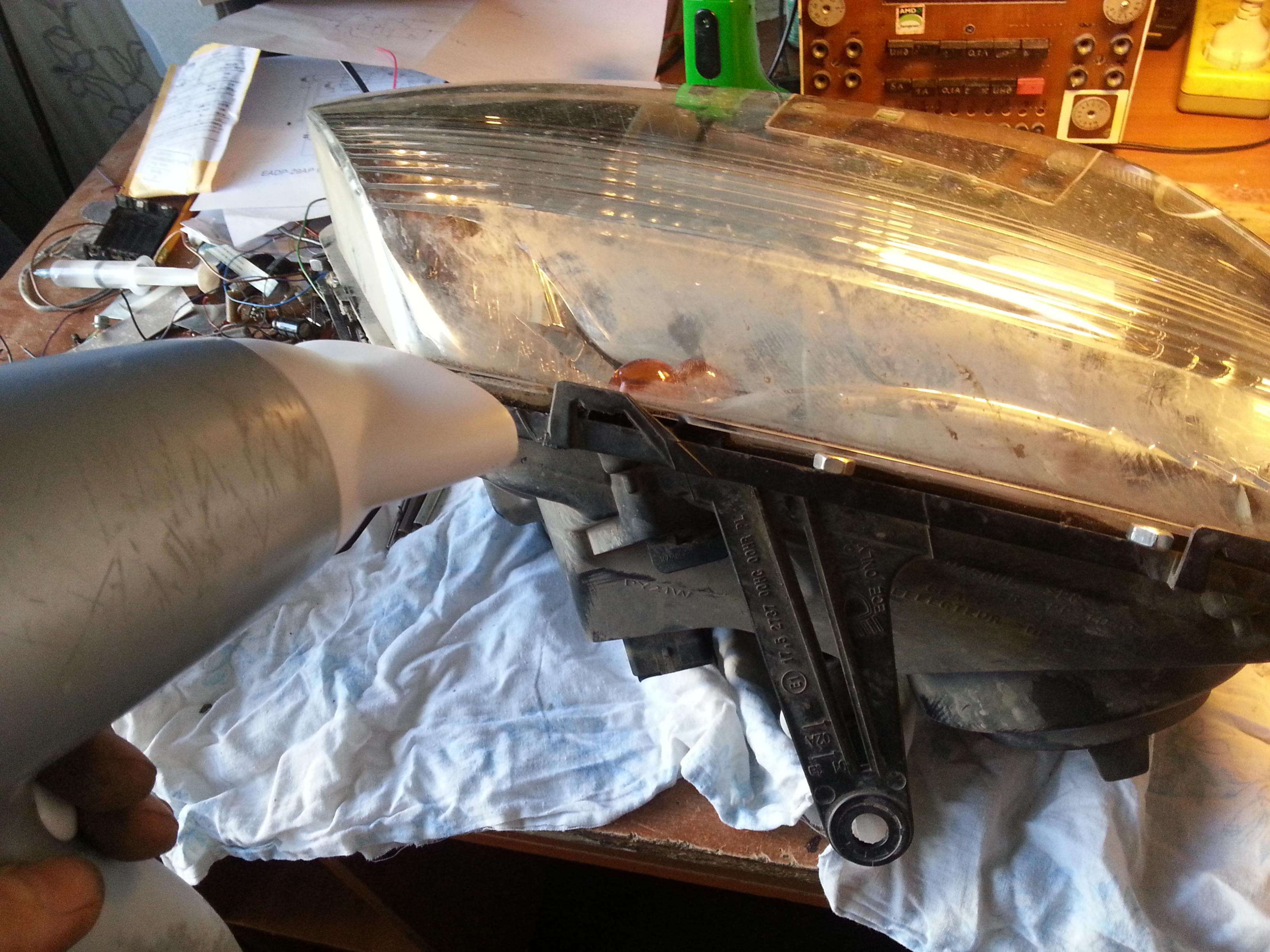

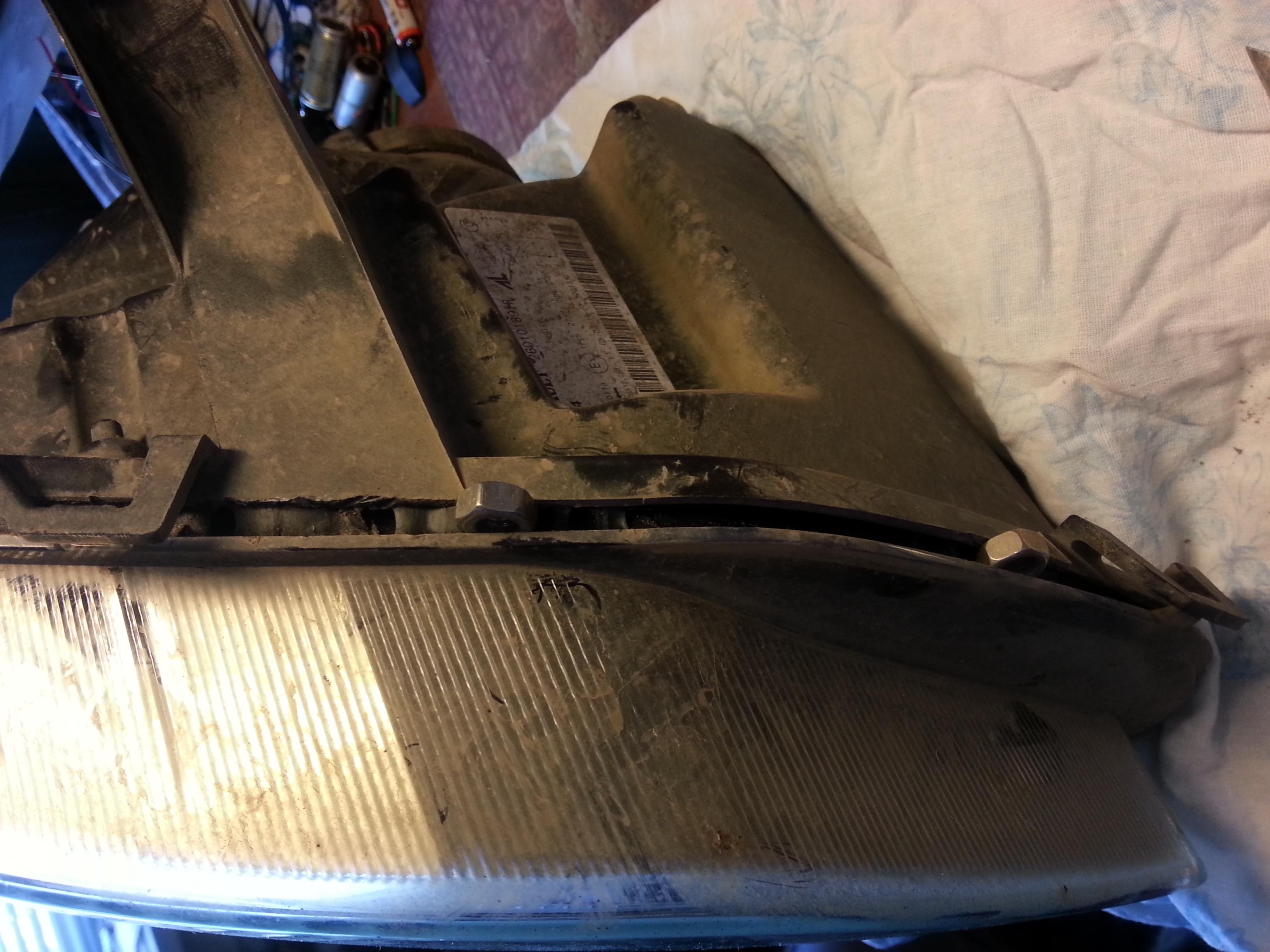

Для снятия стекла с фары прогреваем её феном по контуру, затем широкой отвёрткой вскрываем, в получившуюся щель вставляем гайку, потому как мастика притягивает стекло обратно, после вставки гаек по контуру, опять феном прогреваем фару и руками уже снимаем аккуратно стекло. Мастика будет тянуться, её прогреваем феном и она рвётся.
Как-то так, мне нравится.
