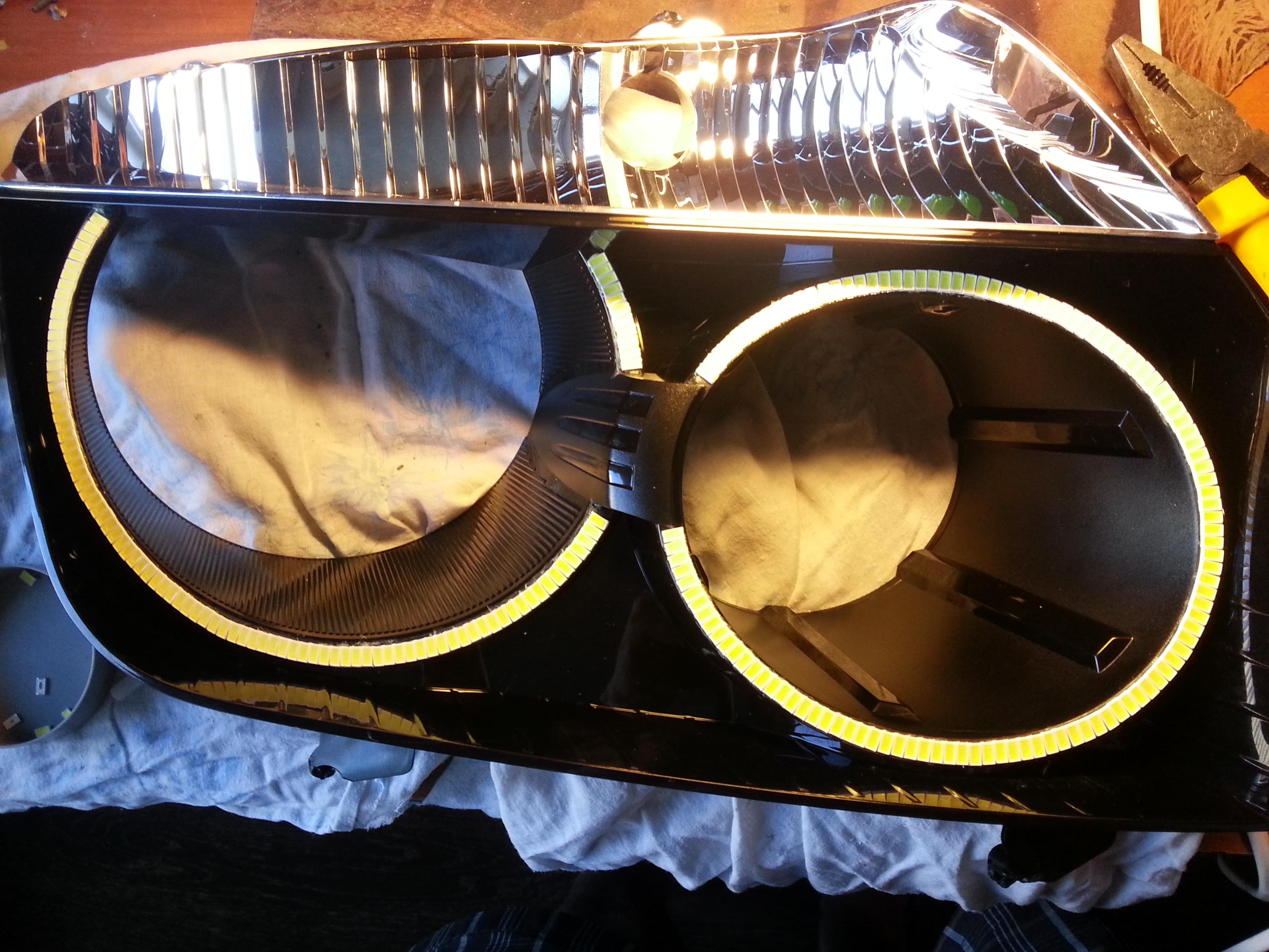

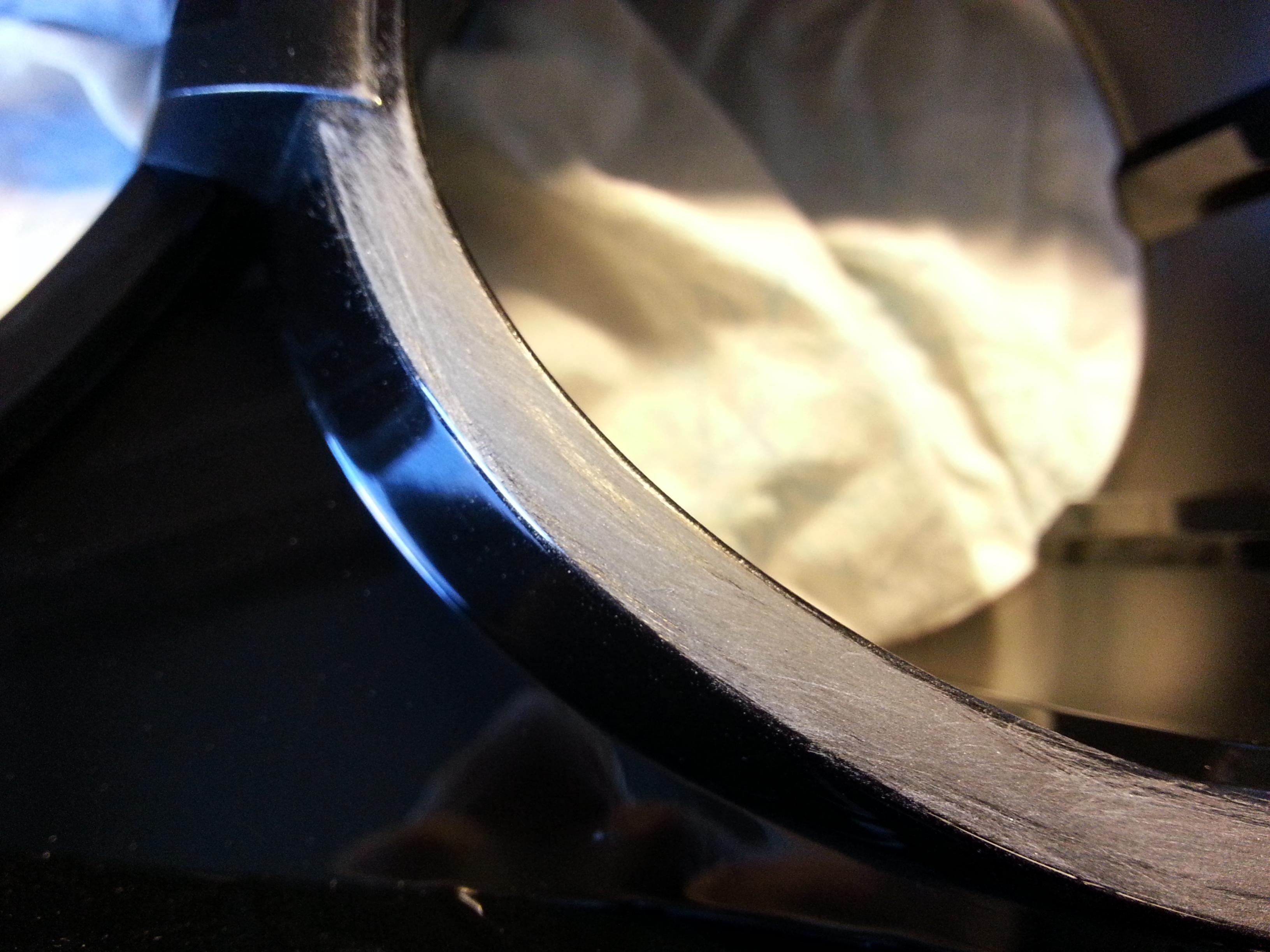

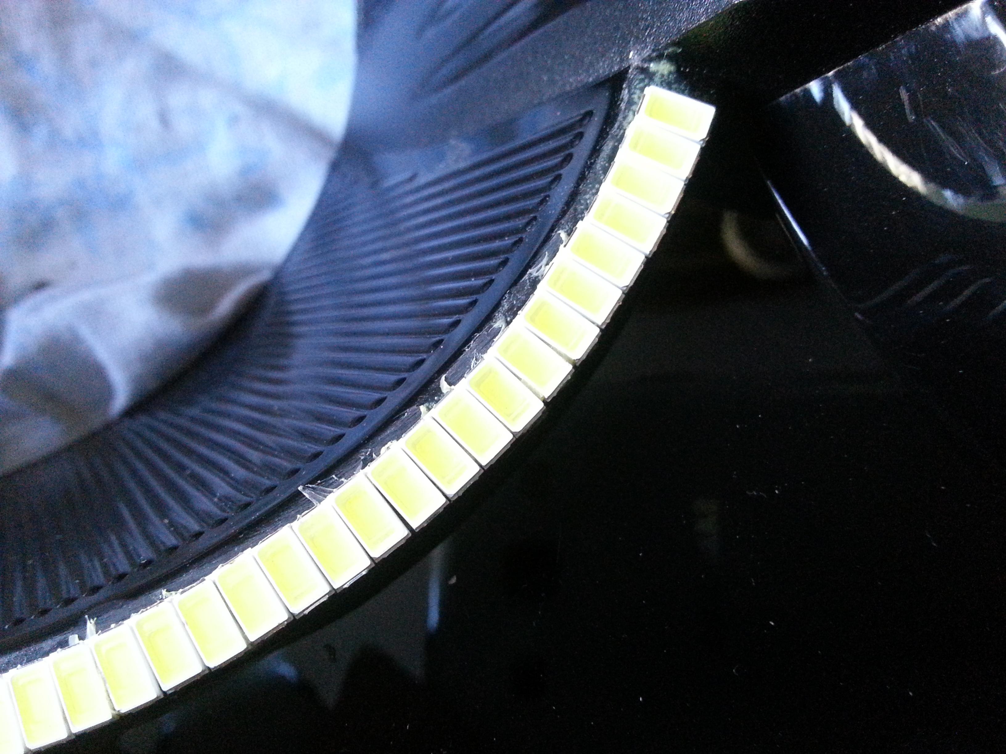

Далее чтоб клей держался лучше шкурим поверхность до удаления глянцевого покрытия и наклеиваем диоды на клей момент, я долго думал какой рисунок наклейки выбрать, либо как у меня друг к другу либо светодиоды вдоль кольца в шахматном порядке, скажу так, легче в монтаже шахматный порядок, но это я понял уже потом.
Как-то так, мне нравится.
