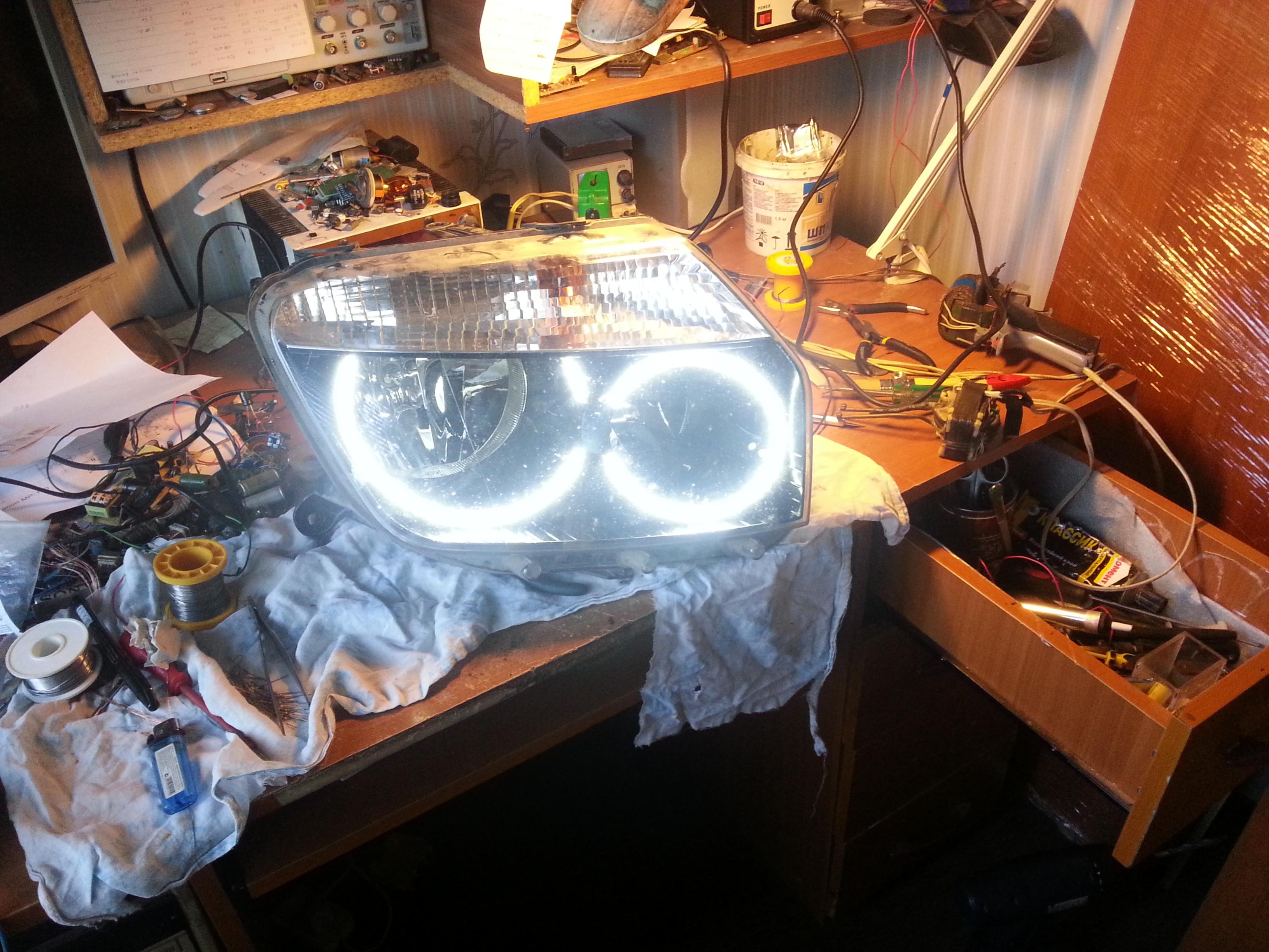

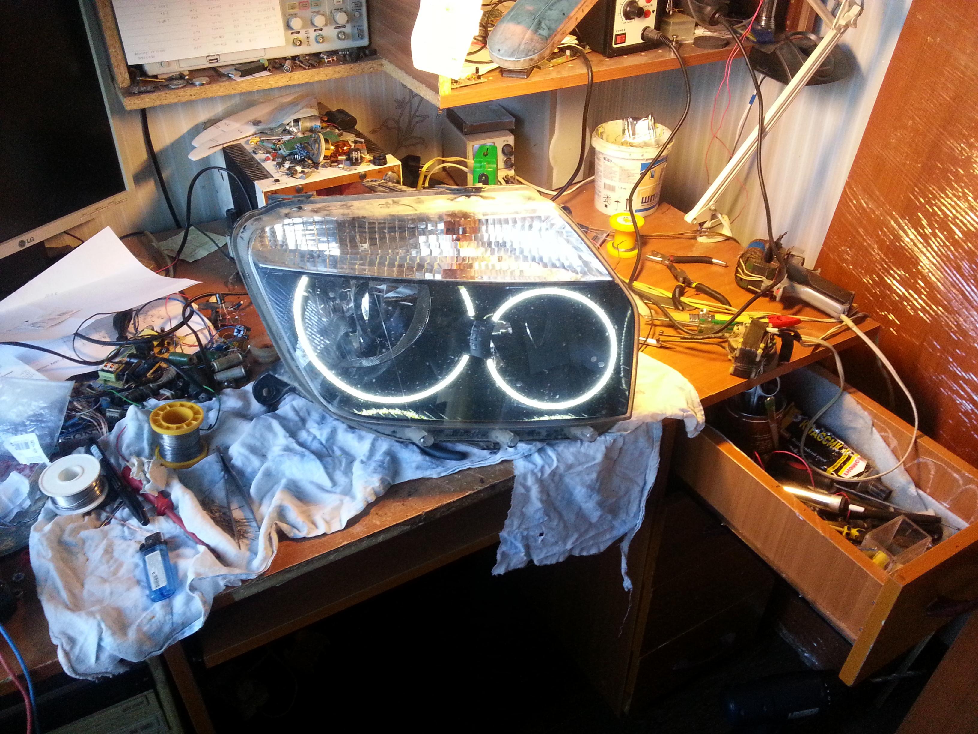

В итоге получается на малый круг 116 шт светодиодов, на большой круг 96 шт. 53 группы по 4 светодиода, получается 1 фара потребляет 1,6 А, но при такой яркости в лёгких сумерках просто лупит по глазам (в комнате можно книжку не напрягаясь читать), поэтому решил делать подветку двух режимной, в дневном режиме полный рабочий ток, при включении габаритов, реле в цепь питания добавляет сопротивление и ток падает примерно до 1 А (всё подбирается по месту)

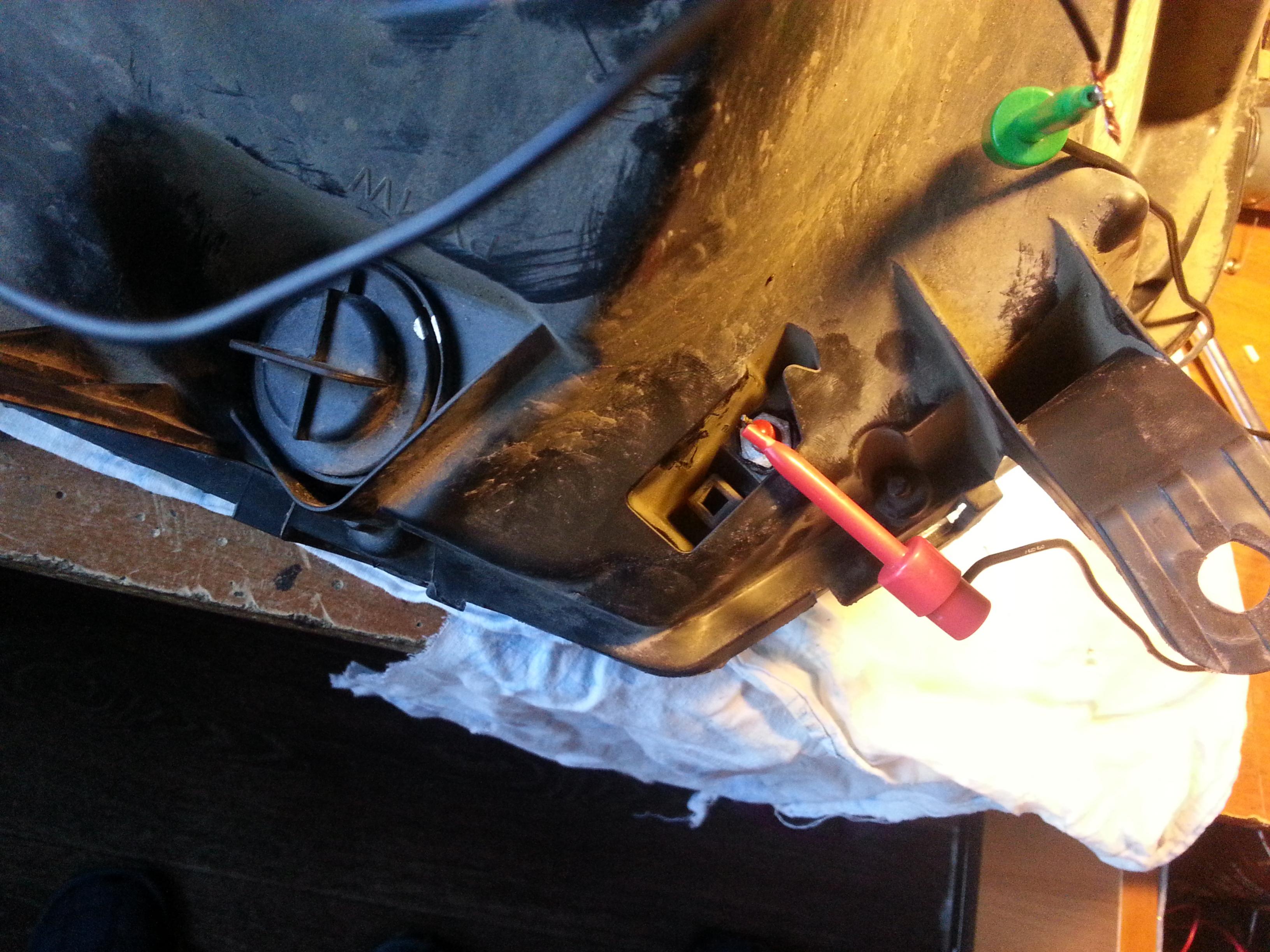

Вывод питания сделал через проходной конденсатор.
Как-то так, мне нравится.
