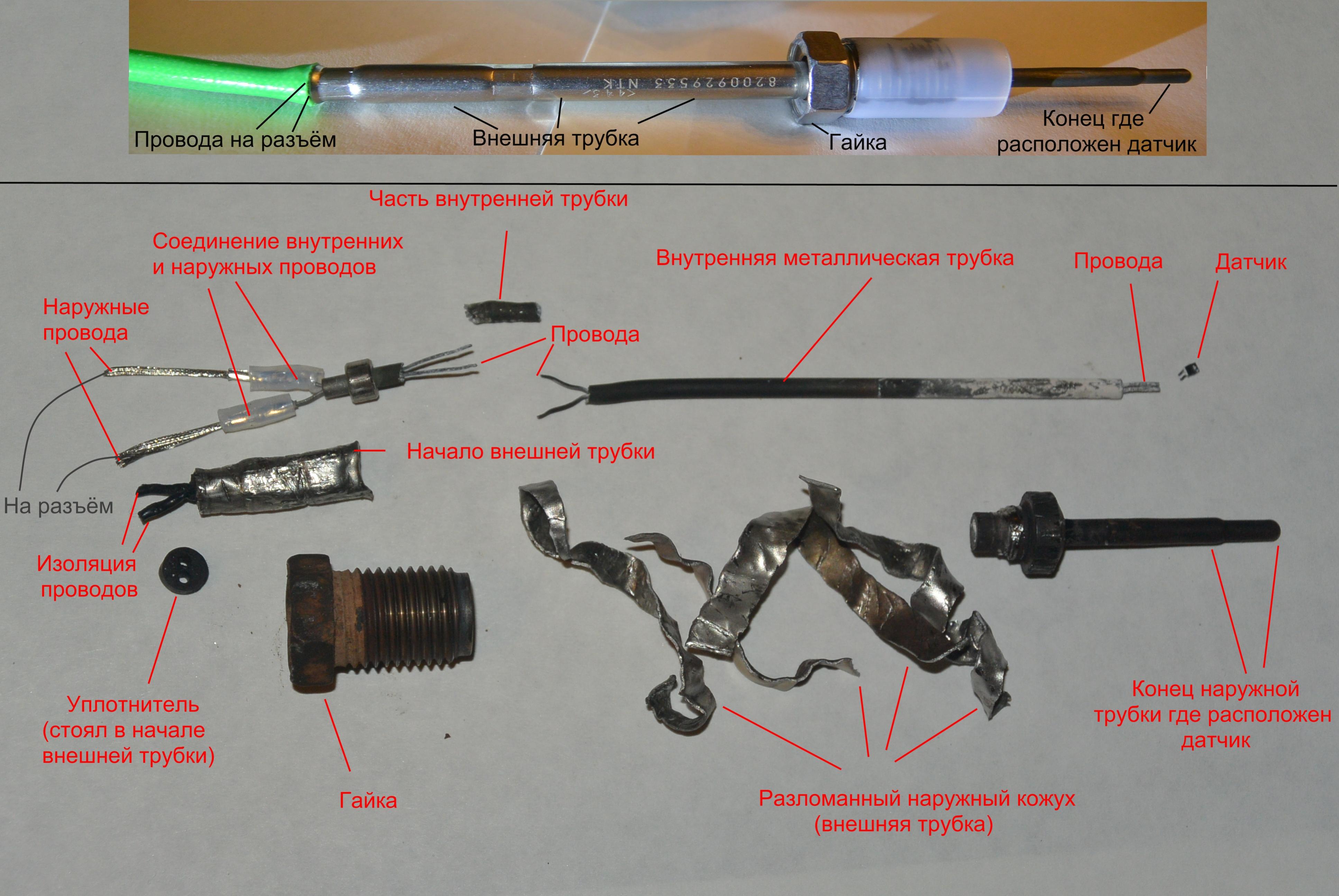

Поменяли сегодня датчик в Renault-Garage, на всё про всё ушло меньше часа !

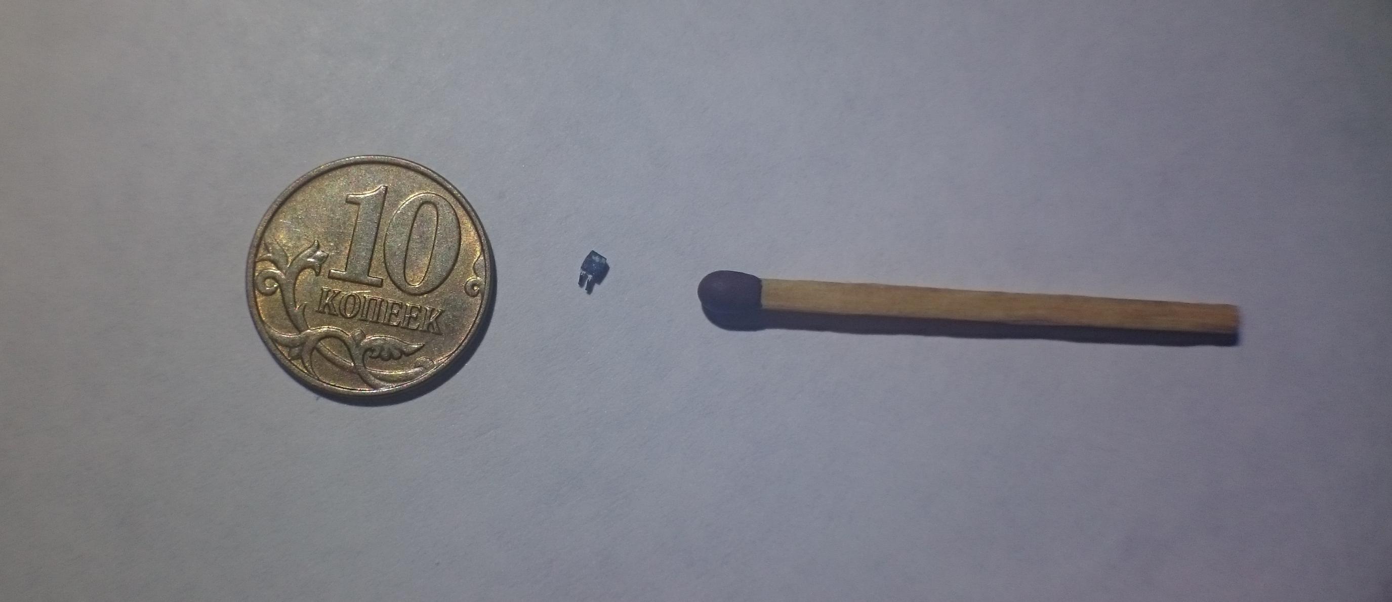

Расколупал я старый датчик и пришёл к выводу что скорее всего замкнулись провода в самом датчике, сам измеряющий микро элемент выдаёт такое же сопротивление что и новый датчик.
