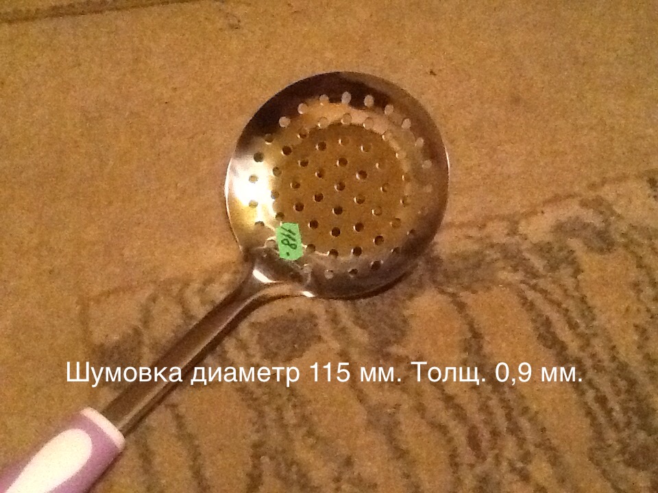

Вот так называемая мелочёвка. Купил сегодня шумовку из нержавейки в хоз . магазине. Диаметр 115 мм, толщина металла 0,9мм. Это будет колосник в дымогенераторе, только чуть уменьшу диаметр.

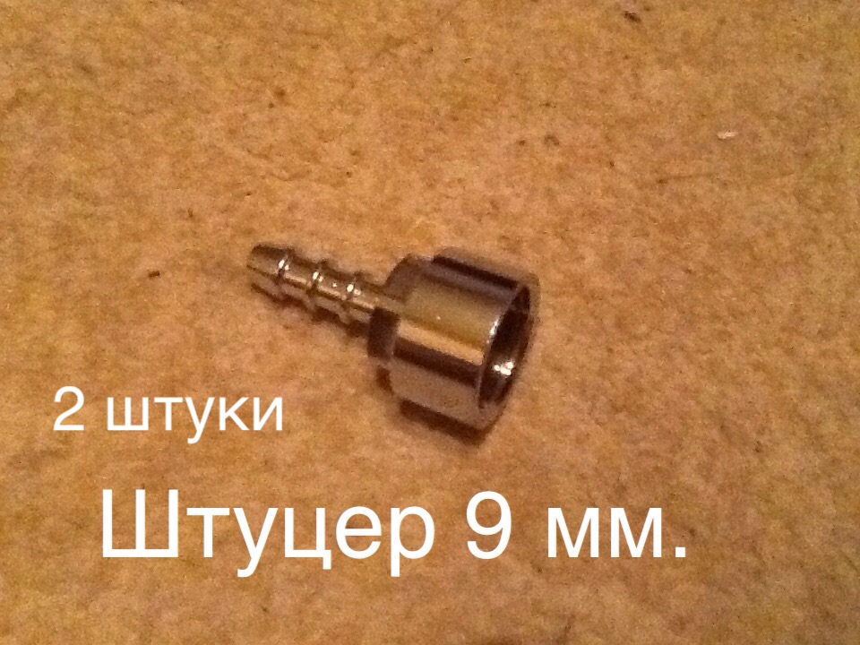

Ещё купил штуцера 2 штуки, под шланг 9 мм, с внутр. Резьбой 1/2.. Один штуцер для шланга от компрессора, второй будет выполнять роль трубки наддува.

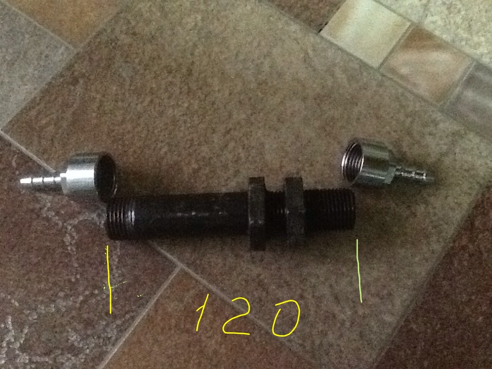

Трубка наддува. Труба 1/2 дюйма, длина 100мм.
Трубка в сборе. Размер 110мм, то что будет в корпусе дымогенератора. Крепление к корпусу гайками с двух сторон.

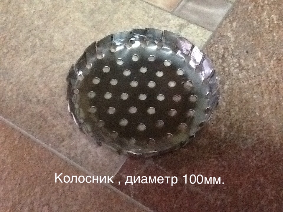

Взял шумовку, отрезал ручку. Сделал болгаркой прорези. Язычки подогнул по всему периметру, до диаметра 100 мм. Получился колосник. За счёт подгиба язычков , колосник не будет болтаться в корпусе дымогенератора .
