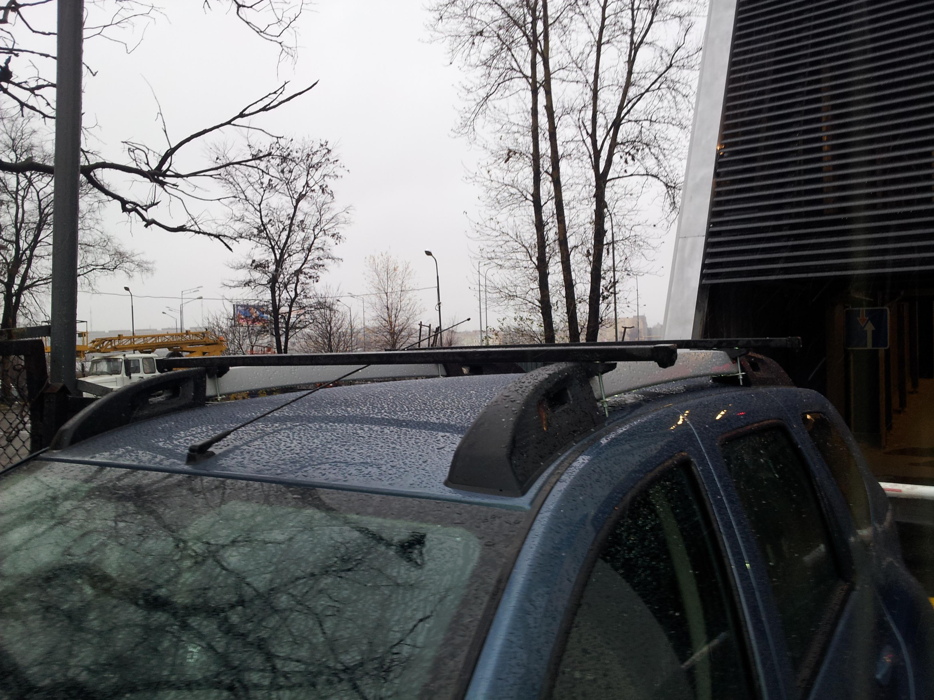

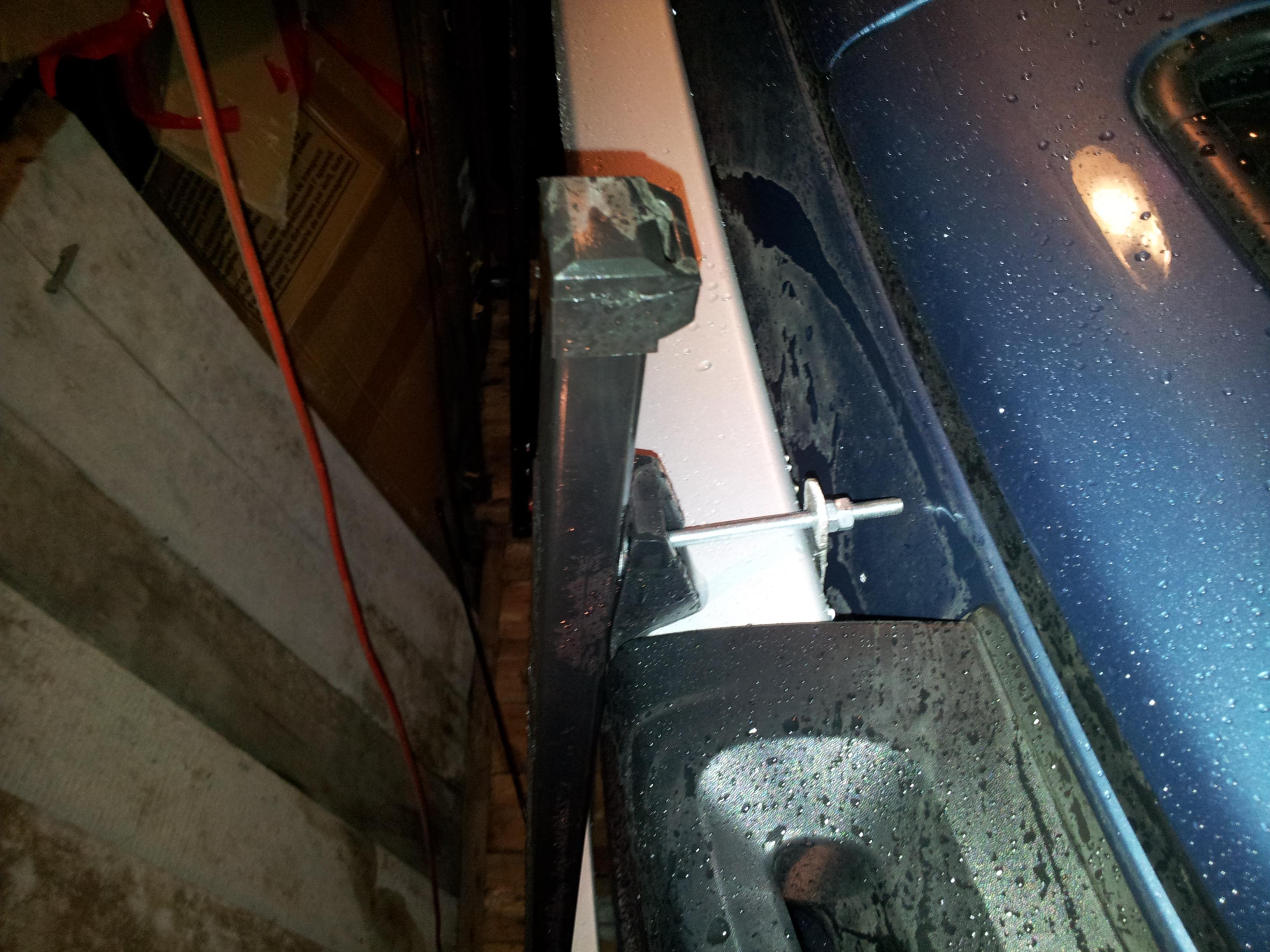

Уважаемое сообщество новые рейлинги -новые проблемы. старые насколько я понял не подходят из за изменившейся высоты рейлинга ( точнее встанут но как будут держать)). нашел в инете Евродеталь ED7-525C стальные 125 см со стальной пластиной внизу( стоят 960 рублей). в принципе можно и болты на более длинные поменять чтобы хватило для обжима. Кто что скажет?http://xn--80aabjqmapz.xn--p1ai/prod...al-v-sbore-220
итак озадачился этим вопросом(дуги на новый дастер) Естественно подавляющее большинство дуг на новый дастер не налезают. а цены озвученные на фирменные и просто багажники меня просто напугали.
но мы не боимся искать обходные пути.
Итак нужны дуги мамонт или евродеталь(125-130 см) на рынке-800-900 рублей. из них нам не понадобятся только соединительные болты и нижние пластины. покупаем в магазине крепежа новые болты 6х10 8 штук и по две гайки на них( мне вышло в 56 рублей). и находим или вырезаем пластины алюминька или сталь и делаем в них отверстия под болты(расстояние между отверстиями 7,5 см) . все в принципе.
выполнены качественно рассчитаны под 70 кг .держит не хуже чем туле и прочее. минус один-свистят после 120. Амос аэродинамический который я продаю не свистел вообще.
вопрос с рейлингами на рестайлинговый дастер для меня закрыт
