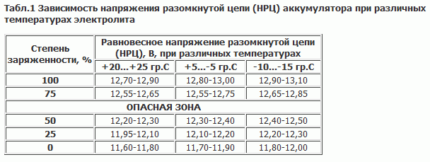

С другой стороны вопрос задам: как должно падать напряжение у полностью заряженного АКБ в зависимости от тепературы?
100% заряд в 12.7В это же при температуре +20-25С.
Чем холодней, тем меньше напряжение должно быть.
Может есть график какой?
Держи .
