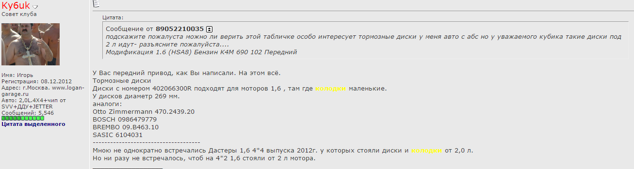

Ещё вопрос... Ваше утверждение про отсутсвие-наличие пружины (скобы) и зависимость колодок верно и для двигателей 1.6?
Да, если у вас стоит увеличенный суппорт со скобой(пружина) -значит и колодка будет 155мм. т.е. как на 2л.
Вот ещё как подтверждение-скрин. (с) не вставляется, всё ещё действуют санкции....
