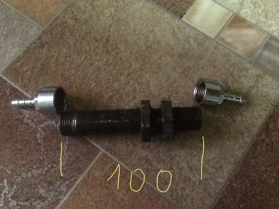

Трубка наддува. Труба 1/2 дюйма, длина 100мм.
Трубка в сборе. Размер 110мм, то что будет в корпусе дымогенератора. Крепление к корпусу гайками с двух сторон.
Взял шумовку, отрезал ручку. Сделал болгаркой прорези. Язычки подогнул по всему периметру, до диаметра 100 мм. Получился колосник. За счёт подгиба язычков , колосник не будет болтаться в корпусе дымогенератора .
В третьем снимке мною допущена ошибка, надо 100 мм. В противном случае трубка наддува не вставится в отверстие внутри корпуса.
