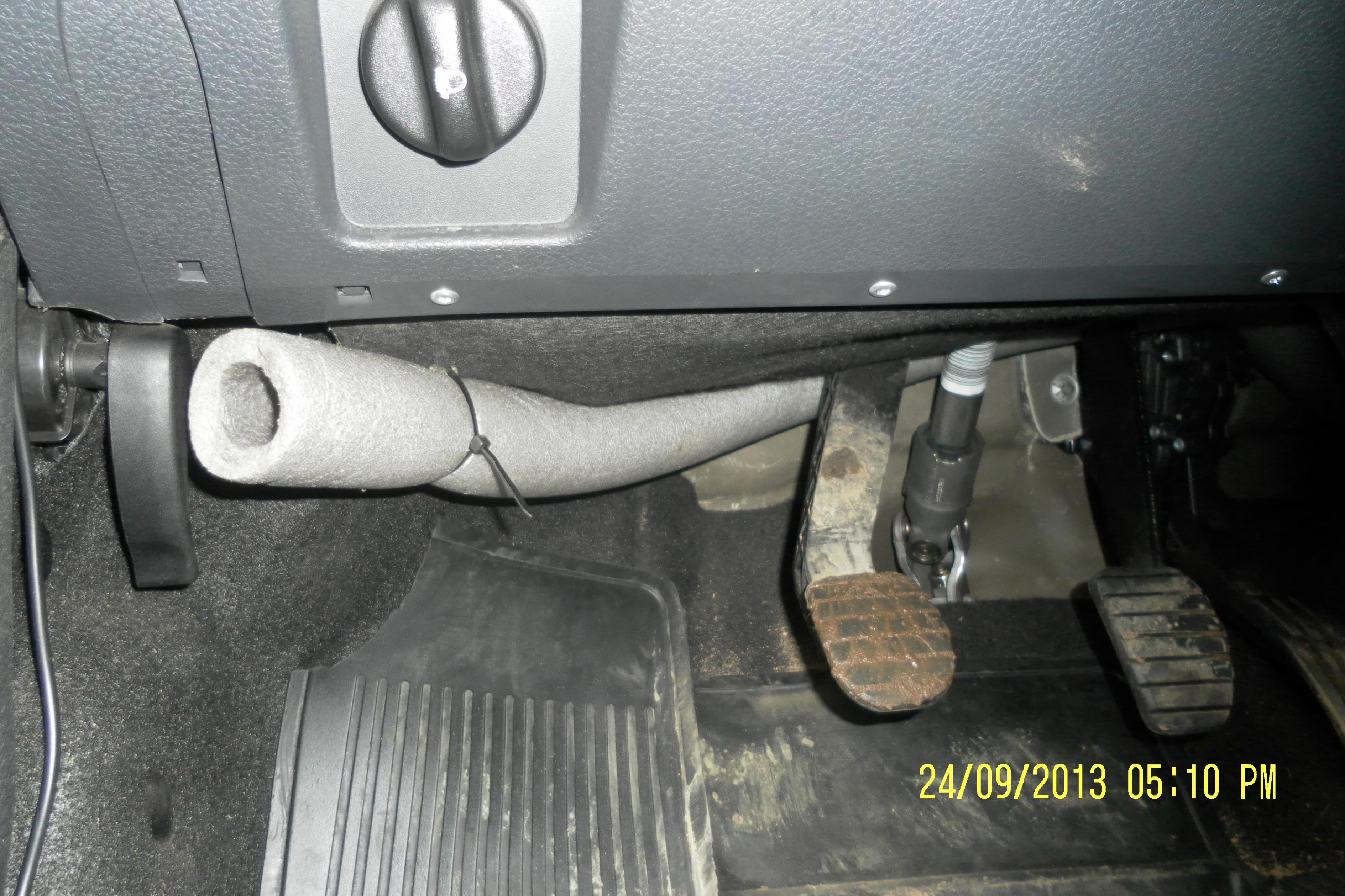

Со стороны пассажира просто затыкаем отверстие. Либо думаю напечатать на ту сторону аналогичную штуку. Отверстия вроде почти идентичные. Может только окна надо будет сделать. И вывести шланг водителю.
По поводу нужно - нет. Господа мы живем в разных климатических зонах и у нас разные организмы. У меня вот постоянно мерзнут ноги. Потому приходится как то решать эту проблему. И у вас в москве сейчас +3 по интернету, а у нас -20.

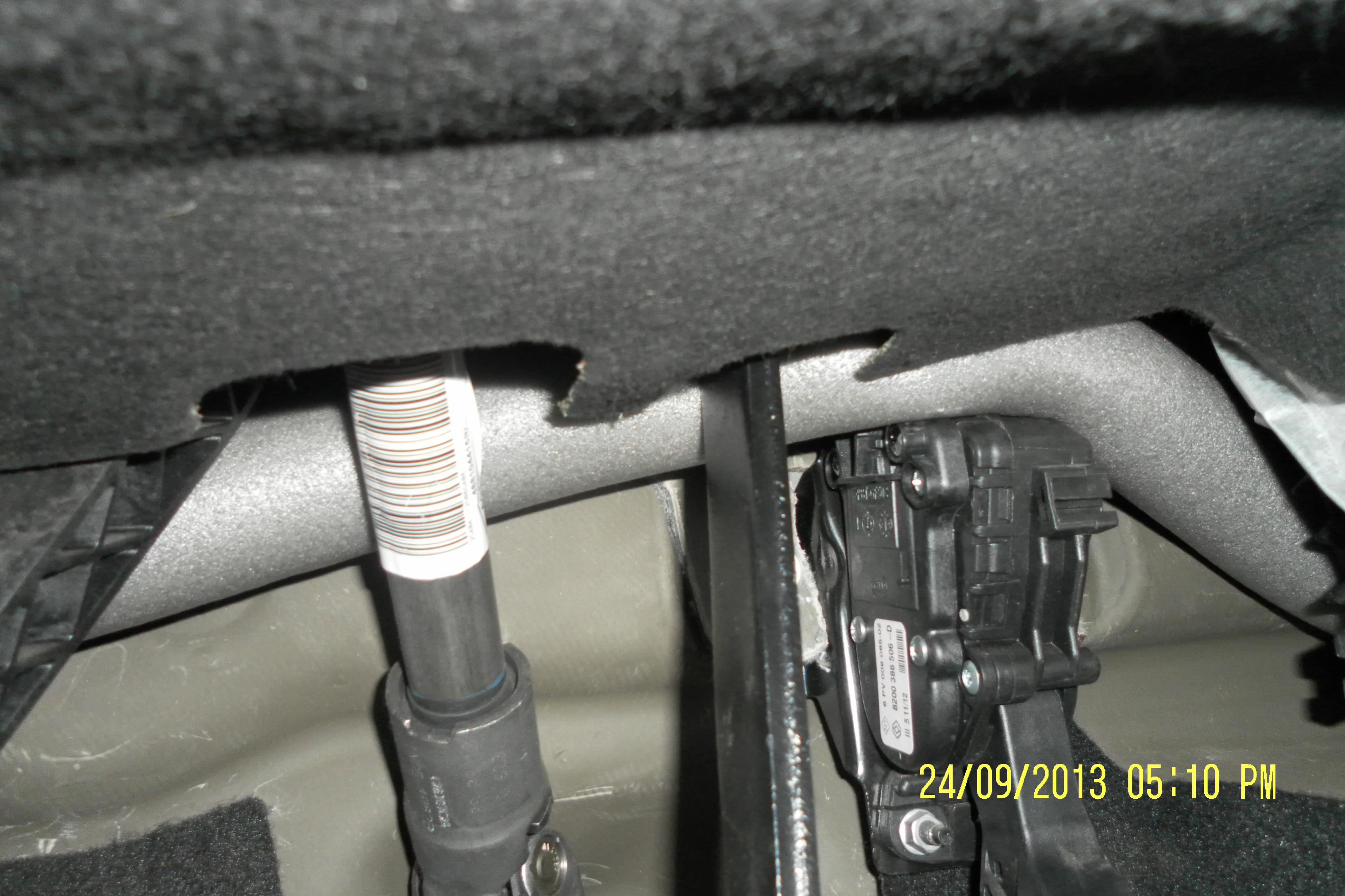

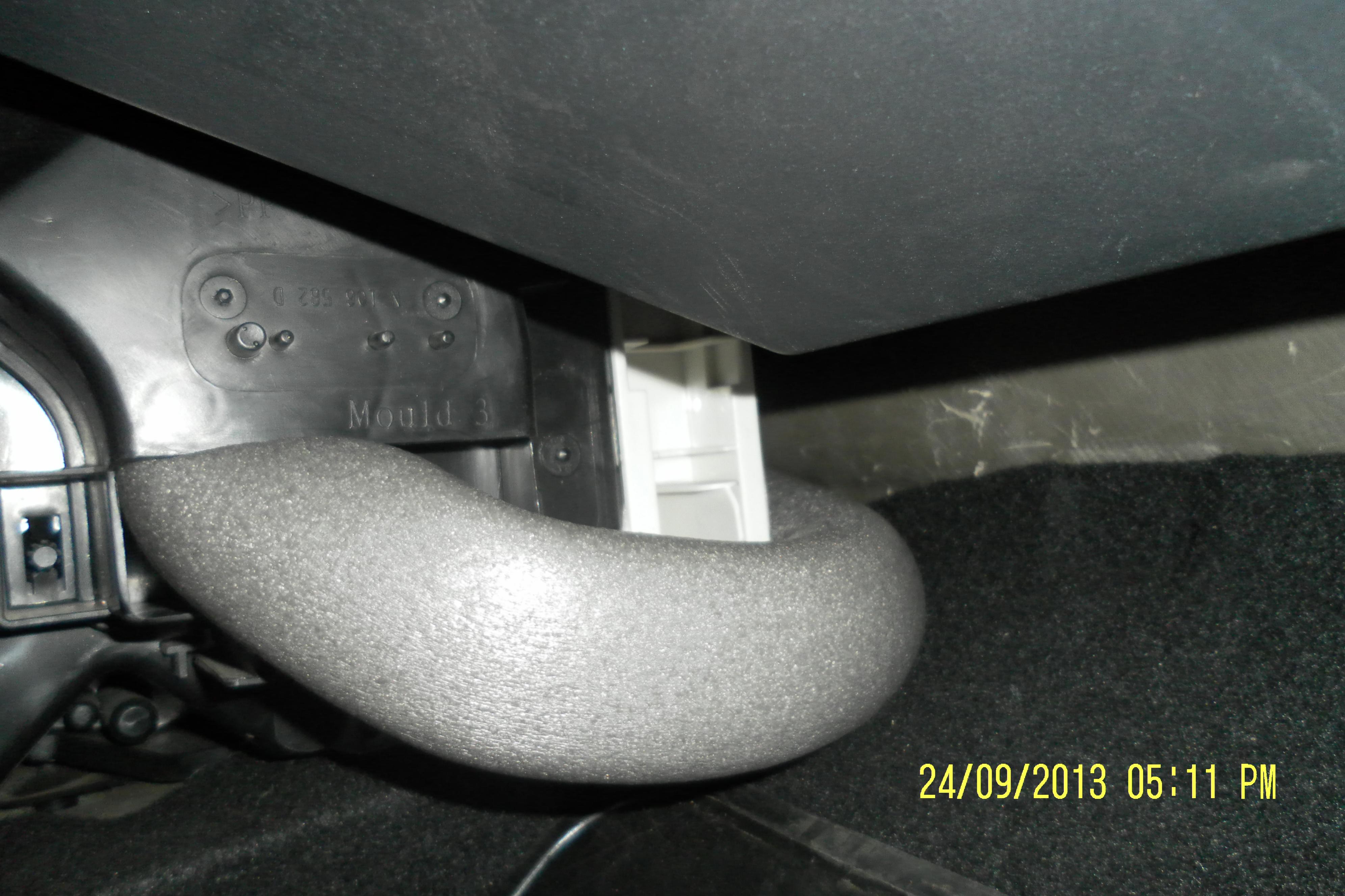

Если совсем холодно ногам,тогда с пассажирской стороны можно сразу поставить трубный утеплитель термофлекс, который вставляется в одно из сопел(их там два), и провести утеплитель за печкой к водителю,только в трубу нужно вставить кусочек шланга для жесткости, чтобы она не перегибалась при выходе из сопла.
Фото.
