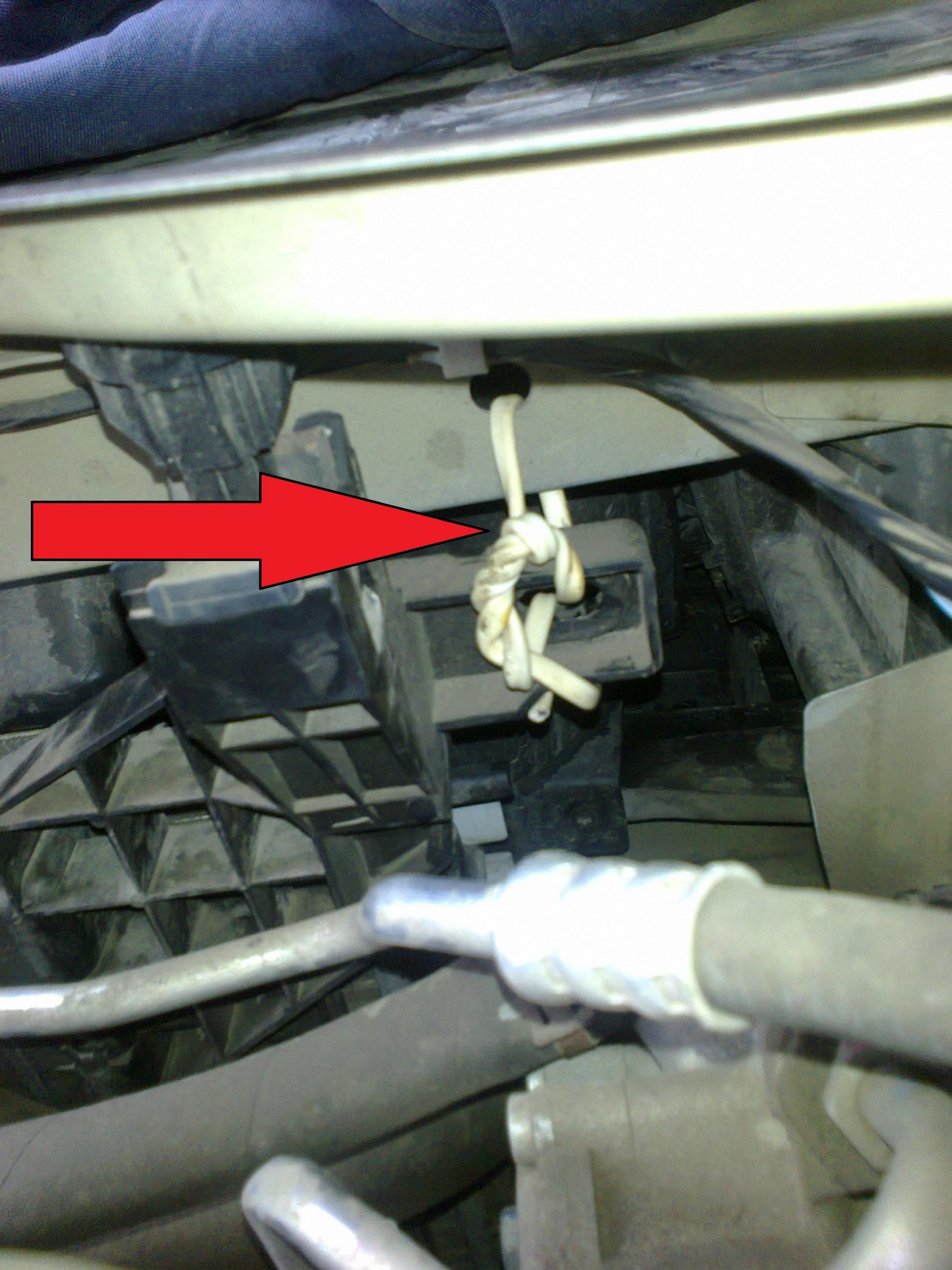

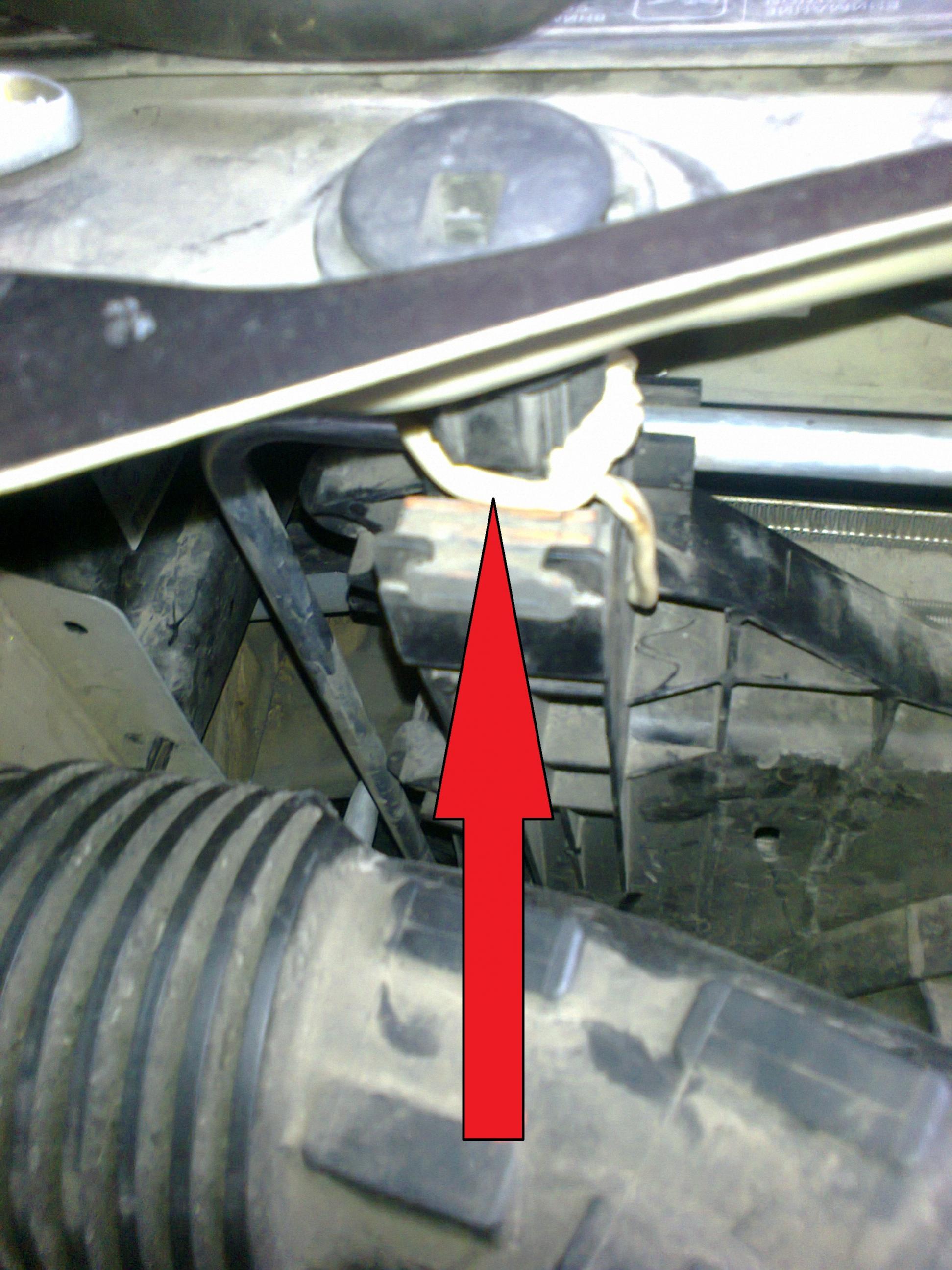

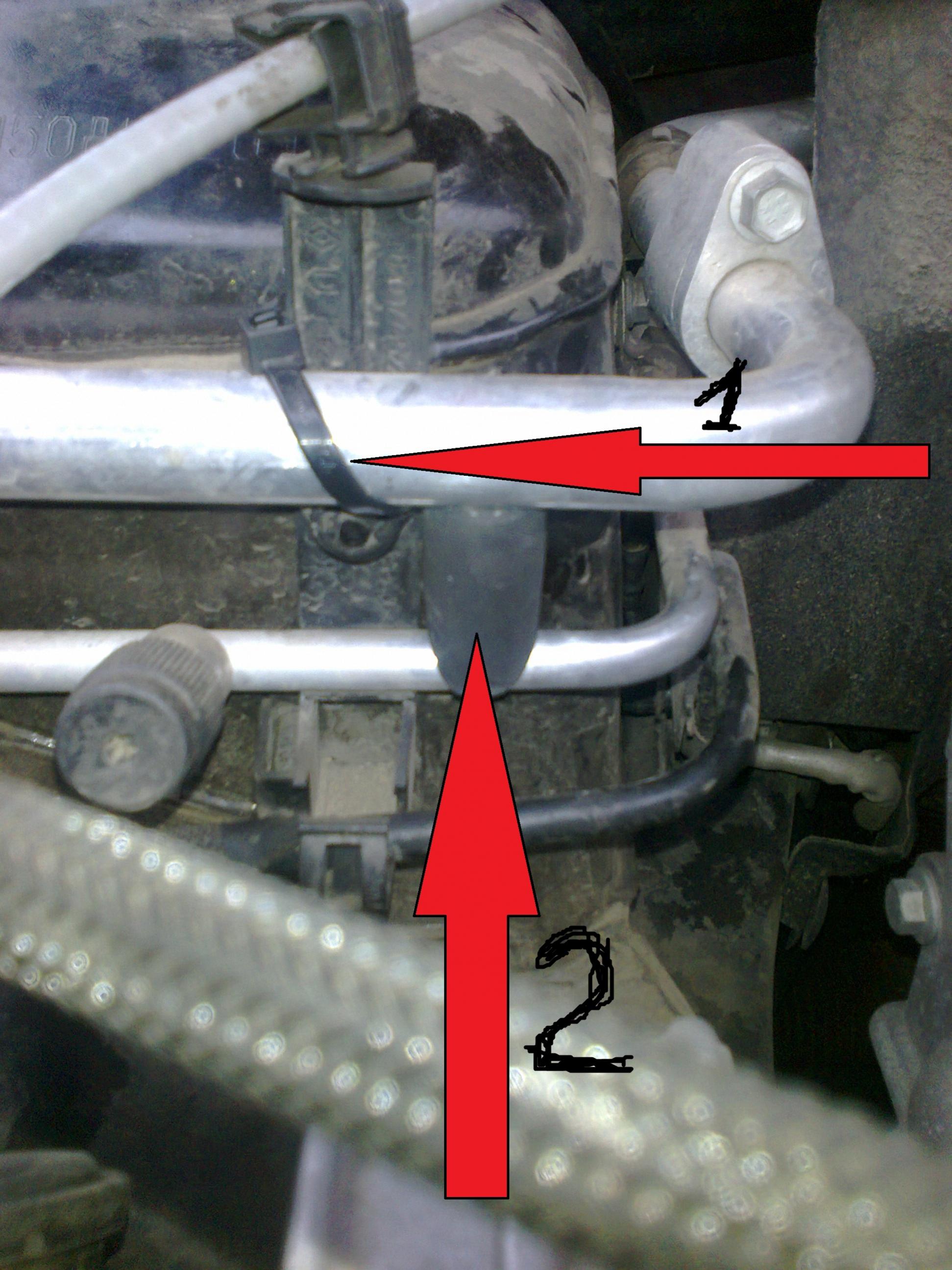

Под капотом всегда что то несильно погромыхивало. Нашел два явных места - трубки кондея вокруг стакана правой стойки - верхнюю притянул хомутом, между трубками враспор поставил тот же кусок дюритового шланга (фотки прикрепляю, №1 - хомут, №2 - дюритовый шланг), и второе - если пошатать рамку радиаторов - то слышим сильный грохот - крайние проушины рамки (отверстия есть - не используютя) стянул жестким двойным медным эл. проводом в оплетке с передней рамкой кузова (отверстия рядом есть - видимо как раз для проволоки)). Хомутами не стал стягивать - справа, если лопнет - ремень навесных рядом - эл. медным проводом надежнее.
