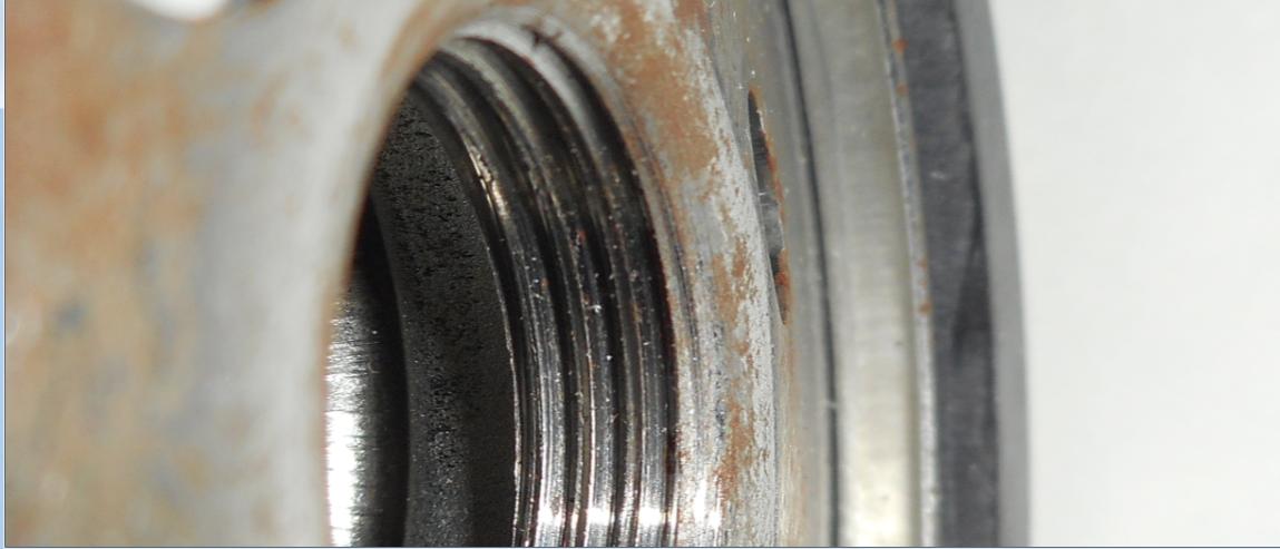

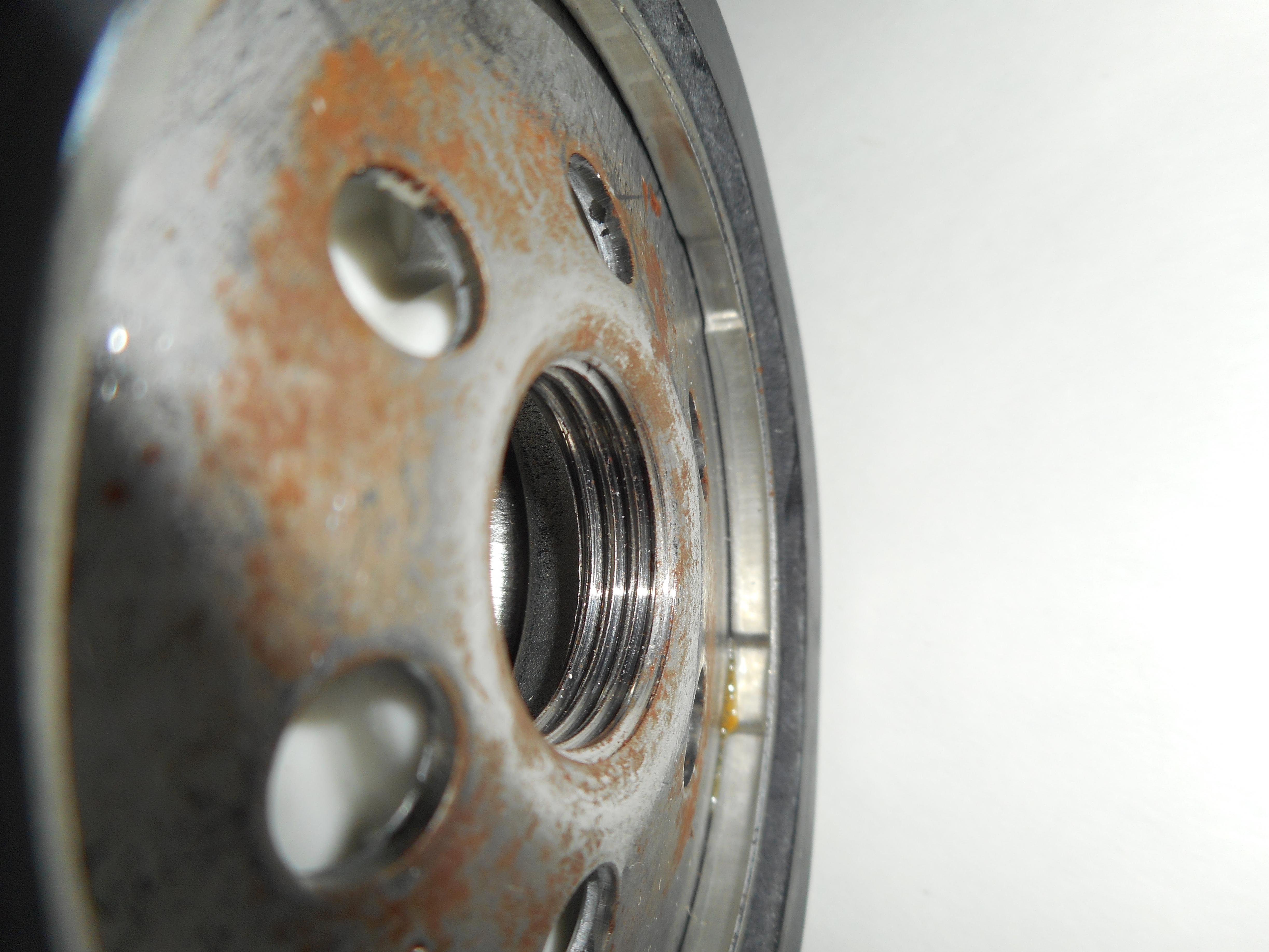

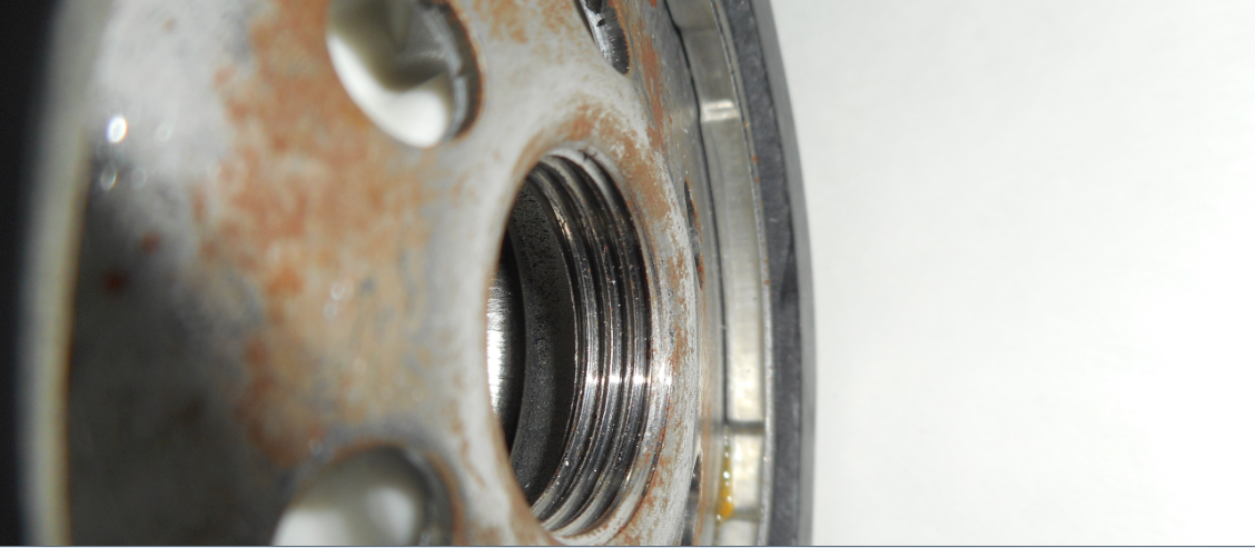

Сообщение от Volodi
Изучайте если есть время .
Ну, и какая будет резьба из этих 5- на нашем фильтре (фото.)
Виды соединений. В зависимости от поверхности, на которой расположена резьба, различают резьбы цилиндрические, конические, наружные и внутренние. Профили резьбы в сечении плоскостью, проходящей через ее ось, бывают; треугольные 1, упорные 2, трапецеидальные 3, прямоугольные 4 и круглые 5 (рис. 5).
Если рассматривать различные профили резьб с точки зрения их прочности, то следует иметь в виду, что при одном и том же внутреннем диаметре d1 и шаге резьбы S наиболее прочной будет резьба с треугольным профилем. Менее прочная резьба упорная; еще менее прочная - трапецеидальная; относительно самой слабой должна быть прямоугольная резьба; у круглой - повышенная динамическая прочность благодаря наличию плавных закруглений.
