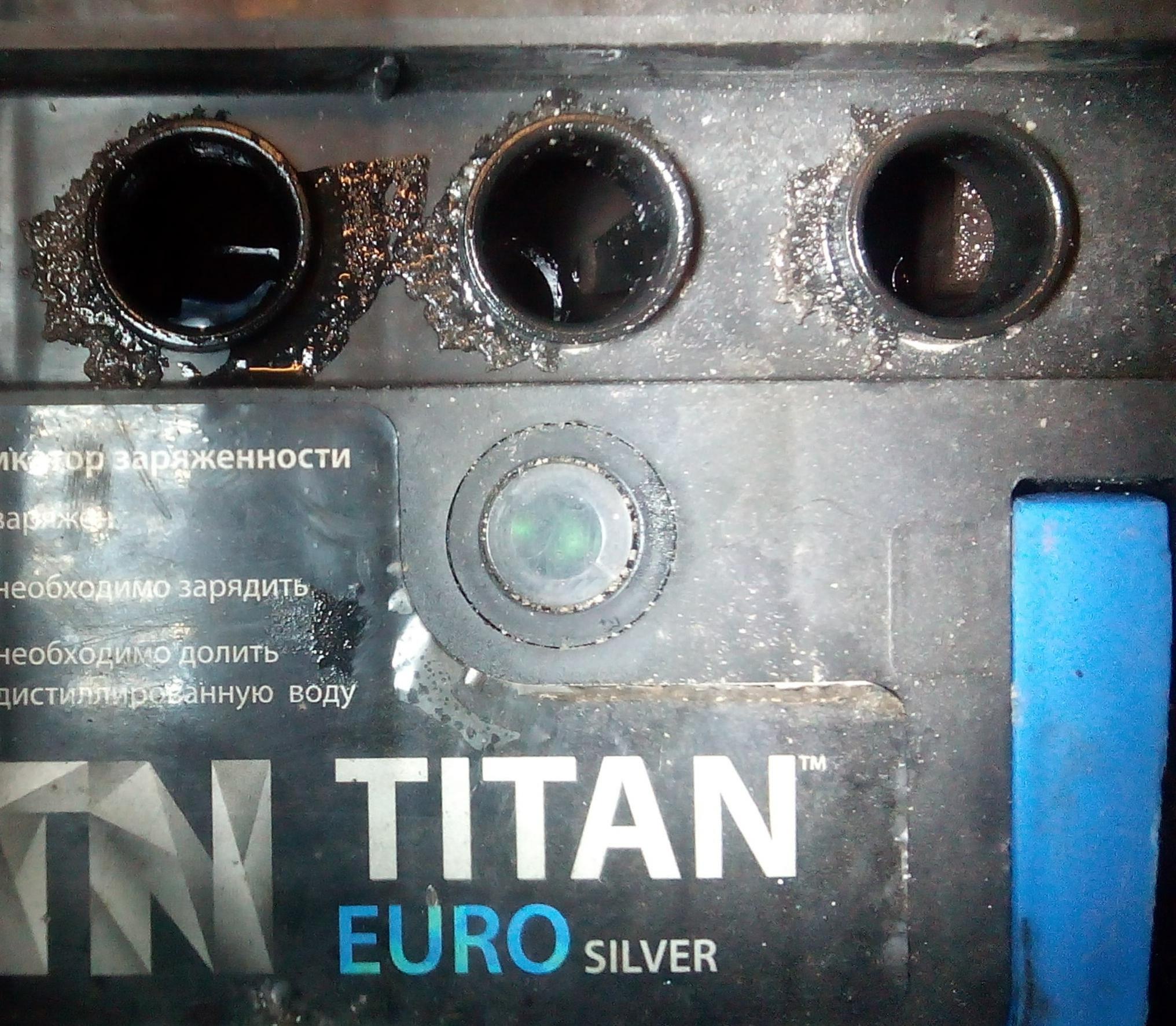

Хозяину этого титана не повезло.
Плотность в норме 1.27-1.28

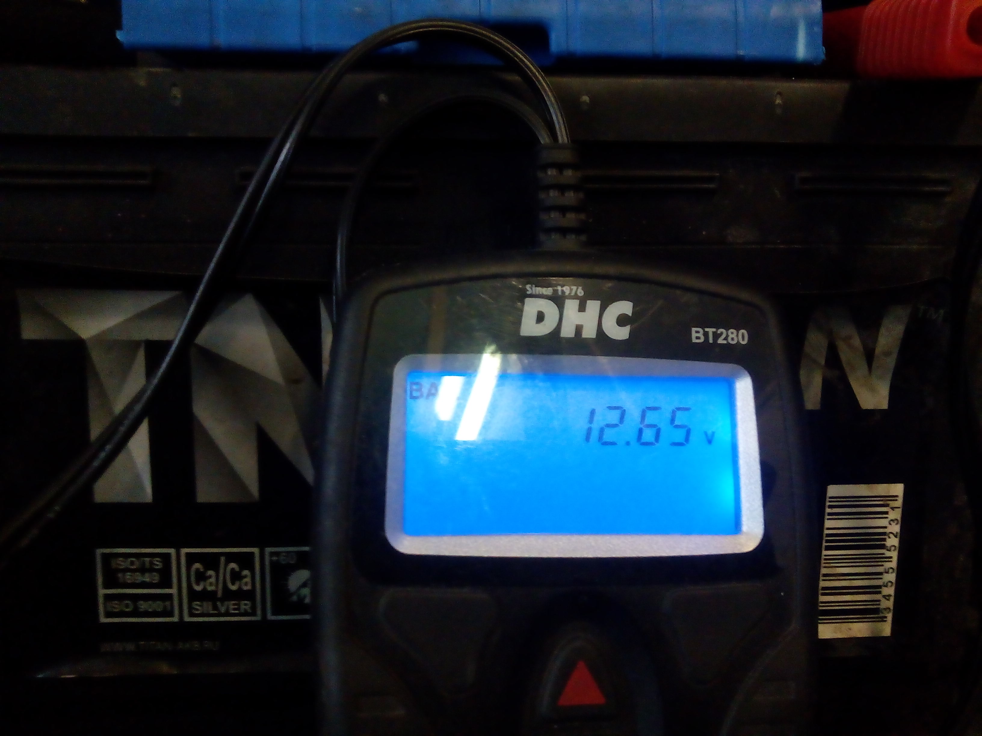

Напряжение в норме12.65 в. Вроде и не старый 2 годика всего а такая оказия .

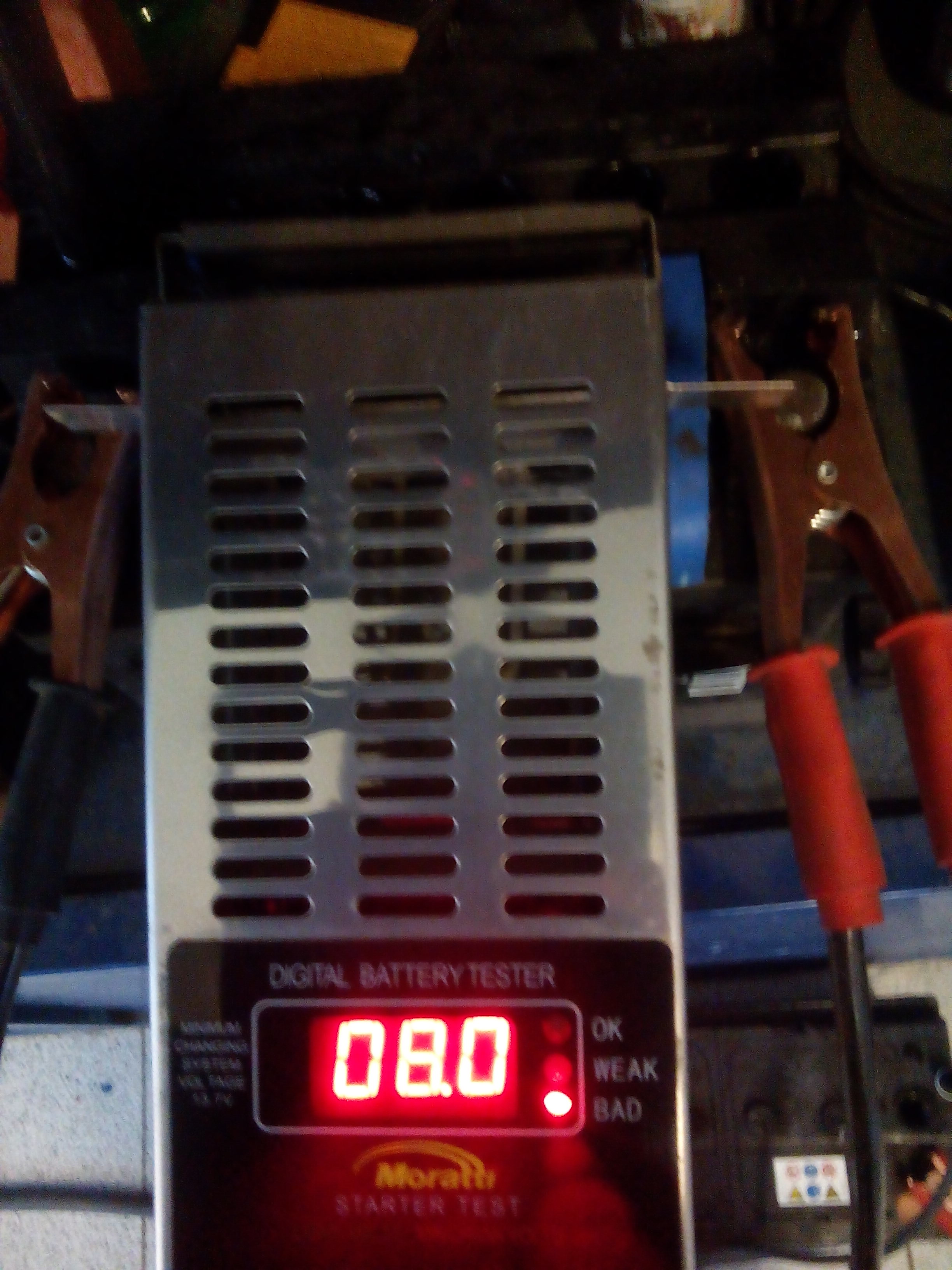

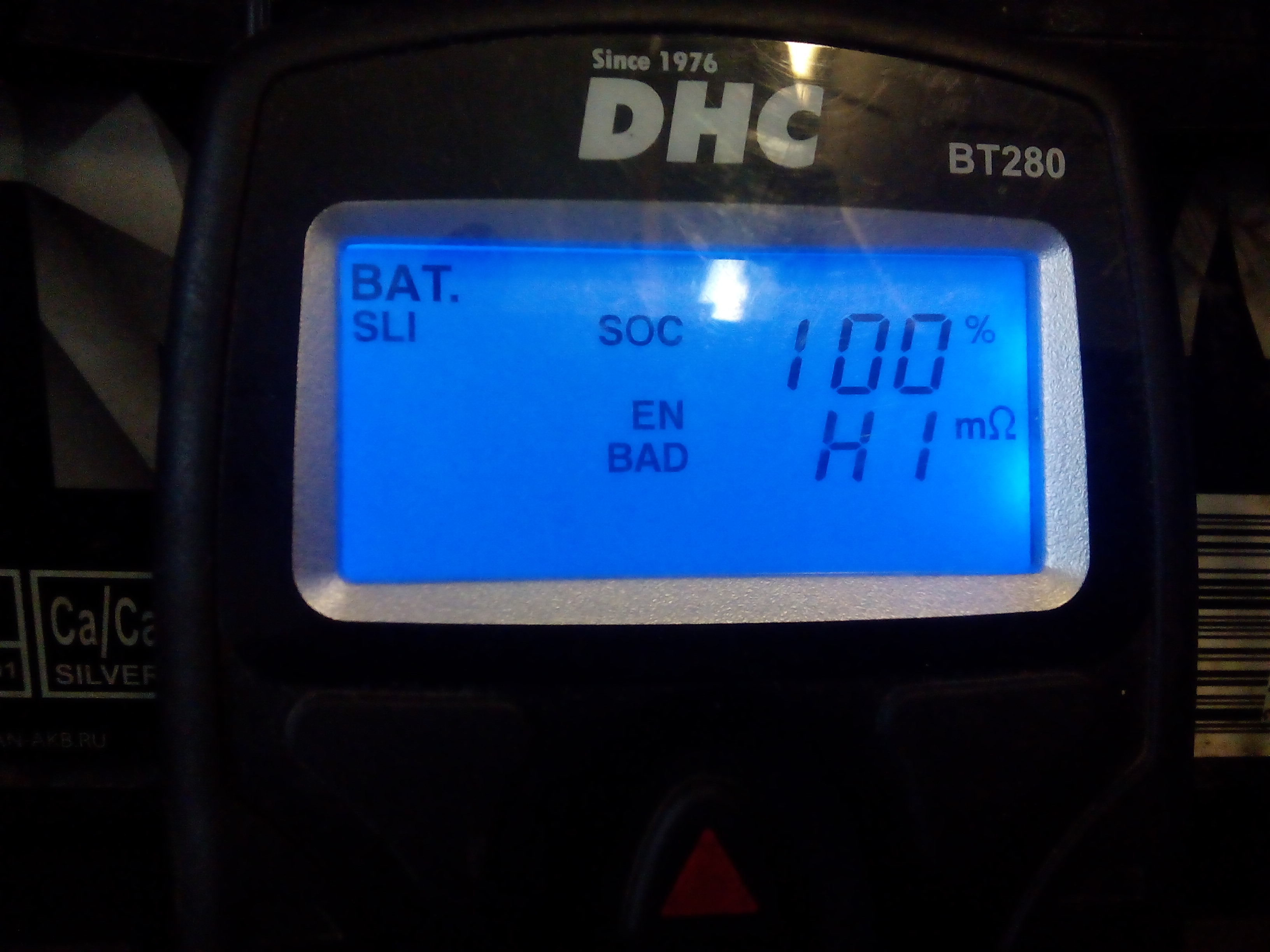

Где-то в недрах перемычка треснула и из за не должного контакта не держит нагрузку.
